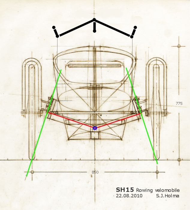

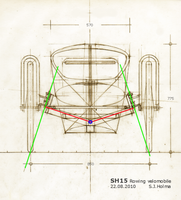

Olkatappijousituksessa on ollut aurauskulman kanssa ongelmia. Olen jäykistänyt joustoa kokeilemalla erilaisia ratkaisuja kierrejousista jäykkiin kumiputkiin.
Raidetangon pitäisi ilmeisestikin lähteä ohjausvarrelta kohtisuoraan olkatappilinjaan nähden jolloin sen pituus säilyisi mahdollisimman muuttumattomana joustoliikkeen aikana. Koska molemmat olkatapit ovat kallistettu sisäänpäin, pitäisi raidetanko jakaa kahteen osaan.
Jotenkin tälleen:
Vihreä = olkatappilinja
Punainen = raidetangot
Sininen = raidetangot yhdistävä vipu
Tuo raidetankoja yhdistävä vipu siis joku tälläinen:
Toiselle tehtävässä jättäisin kokeilematta mikäli jäykkä keula vaan kelpaa. Omia on paljon vähemmän stressaavaa viritellä 8)

Hienoa Jooseha! :mrgreen:
Tässähän on ratkaisu suora raidetanko/aurauskulma-ongelmaan. Tätä kokeilen heti SH23:een, kun saan sen maalaamosta ja kasaan sen taas kuntoon.

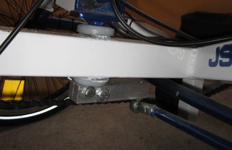

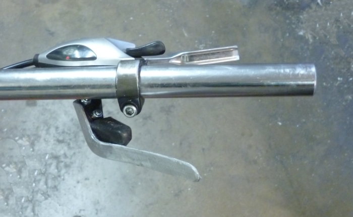

Mielestäni kitkavipu toimii etuvaihtajassa oikein hyvin. Varsinkin, jos pärjää kahdella eturattaalla. Helppo säätää... Saisikohan vipuun vielä jollakin konstilla lisää pituutta, jos tuntuu liian jäykältä?
Joosehan kuvaa katselin. Kinnereissä taitaa tuo ohjaus olla juuri tuolla tavalla, mutta aikalailla suorassa... Kuinkas tuo vaikuttaa ohjaukseen?

eemeli kirjoitti:
Laitoin SH24:ssä vaihtajan vipuun jatkeen AL-kulmaprofiilista
SH24 13.4.14.4.jpg (173.5 KiB) Katsottu 4517 kertaa

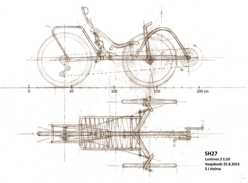

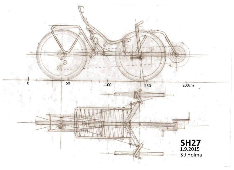

Tein muutoksia ja täydennyksiä SH27:n luonnokseen:
Jos kuvaa napsauttaa, näkyy piirustus 1:10 skaalassa. Tarakkaan tulee vielä vinorevat tekemään sitä tukevammaksi. Tarakka ja etukaari ovat alumiiniputkea.
Täytyy tehdä vielä myös etukuva, josta näkyisi taitteinen raidetanko.

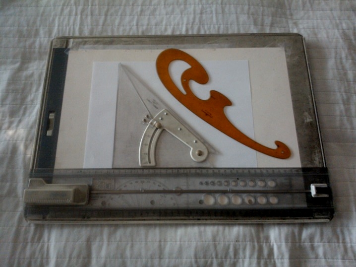

On kyllä hienoja piirroksia! Millä Sakari piirrät? Hiilellä? Näyttää ihan sota-aikaisilta piirroksilta kun on sopivan suttuisia ja paperi vaikuttaa kellastuneelta. Tietokoneella saa vain turhan kliinejä, tarkat viivat vitivalkoisella pohjalla. Mistä sais CADi piirroksiinkin tuommosen retrofiltterin. :D
Re: SH27
Nää on tosi hienoja nää sun piirrokset. Mä haluaisin jonkun tämmöisen skissin orkkiksen. Mihin vaihtaisit? Kehystäisin seinälle :)
Minulla on tällainen salainen ase, joka on jo kymmeniä vuosia vanha:
Piirrän 0,5 mm:n lyijytäytekynällä kuultopaperille. Kuvan skannaan digitaaliseksi ja käsittelen sen PainNet-kuvankäsittelyohjelmalla.

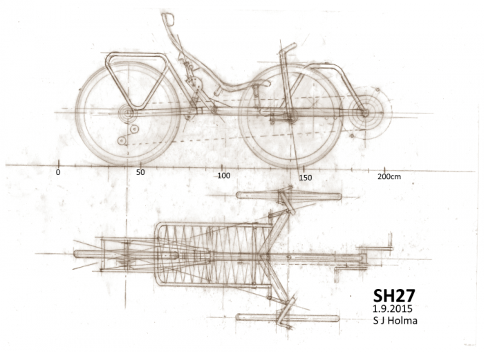

Tässä pieniä muutoksia ja täydennyksiä ja suunnitelmaan. Ensi tiistaina alkavat hitsaushommat, kun kansalaisopistot avautuvat.
