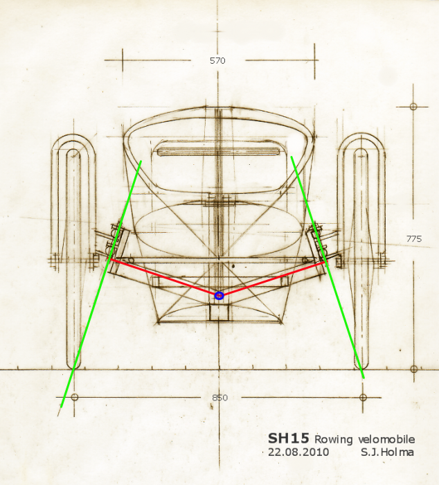

Olkatappijousituksessa on ollut aurauskulman kanssa ongelmia. Olen jäykistänyt joustoa kokeilemalla erilaisia ratkaisuja kierrejousista jäykkiin kumiputkiin.
Raidetangon pitäisi ilmeisestikin lähteä ohjausvarrelta kohtisuoraan olkatappilinjaan nähden jolloin sen pituus säilyisi mahdollisimman muuttumattomana joustoliikkeen aikana. Koska molemmat olkatapit ovat kallistettu sisäänpäin, pitäisi raidetanko jakaa kahteen osaan.
Jotenkin tälleen:
Vihreä = olkatappilinja
Punainen = raidetangot
Sininen = raidetangot yhdistävä vipu
Tuo raidetankoja yhdistävä vipu siis joku tälläinen:
Toiselle tehtävässä jättäisin kokeilematta mikäli jäykkä keula vaan kelpaa. Omia on paljon vähemmän stressaavaa viritellä 8)
Re: SH27
Lähetetty: 25 Elo 2015, 08:42
Kirjoittaja irakas
Hienoa Jooseha! :mrgreen:
Tässähän on ratkaisu suora raidetanko/aurauskulma-ongelmaan. Tätä kokeilen heti SH23:een, kun saan sen maalaamosta ja kasaan sen taas kuntoon.

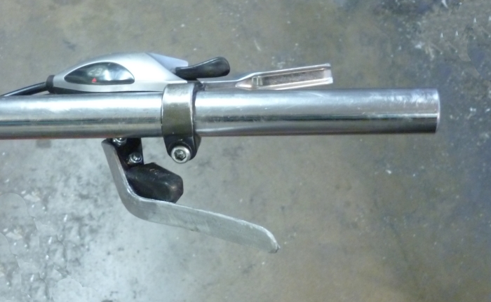

Mielestäni kitkavipu toimii etuvaihtajassa oikein hyvin. Varsinkin, jos pärjää kahdella eturattaalla. Helppo säätää... Saisikohan vipuun vielä jollakin konstilla lisää pituutta, jos tuntuu liian jäykältä?
Joosehan kuvaa katselin. Kinnereissä taitaa tuo ohjaus olla juuri tuolla tavalla, mutta aikalailla suorassa... Kuinkas tuo vaikuttaa ohjaukseen?

eemeli kirjoitti:
Laitoin SH24:ssä vaihtajan vipuun jatkeen AL-kulmaprofiilista

Tein muutoksia ja täydennyksiä SH27:n luonnokseen:
Jos kuvaa napsauttaa, näkyy piirustus 1:10 skaalassa. Tarakkaan tulee vielä vinorevat tekemään sitä tukevammaksi. Tarakka ja etukaari ovat alumiiniputkea.
Täytyy tehdä vielä myös etukuva, josta näkyisi taitteinen raidetanko.

Re: SH27
Lähetetty: 26 Elo 2015, 11:15
Kirjoittaja irakas
Olen tässä pähkäillyt miltä (vaakatasossa) taitettu raidetanko näyttäisi, ja miten päin keskellä oleva vipuvarsi pitäisi asettaa, että taitoksesta tulisi mahdollisimman vähän haittaa. Kuvassa mustilla viivoilla piirretty ehdotus. Vai voisivatko raidetangon osat olla samassa vertikaalitasossa nivel keskellä?
Re: SH27
Lähetetty: 26 Elo 2015, 11:49
Noin nimenomaan pitäisi olla, niin ei tarvitse arpoa uusia Ackermanin kulmia. Mustalla piirtämässäsi versiossa vinous ja ohjausvivun pituus lisäävät Ackermanin kulmaa ja sisempi pyörä kääntyy enemmän enemmän. :)
