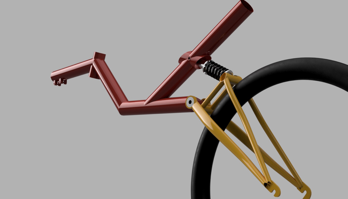

Ohjaustangon suunnitelmat on vielä ihan alkutekijöissään. Tuohon vaan äkkiä jotain piirsin. Mietin sitä sitten, kun se on ajankohtainen. Tällähetkellä takahaarukka aiheuttaa enemmän päänvaivaa.
Re: Maasto- / talvipyörä
Saukki kirjoitti:
Ai. Mä luulin että sä oli piirtänyt siihen valmiin takaosan - joustorakkineen takaosaltahan toi näyttää. Käytä jotain valmista.
Mulla olis tuossa yksi takaosa - mutta siinä ei ole ketjuvaihteelle dropparii.

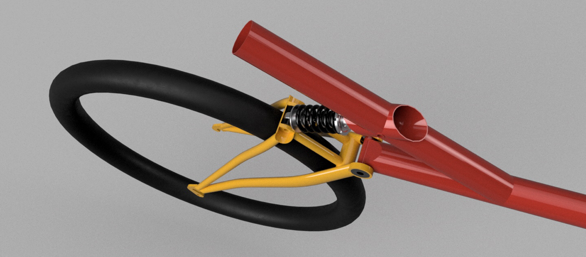

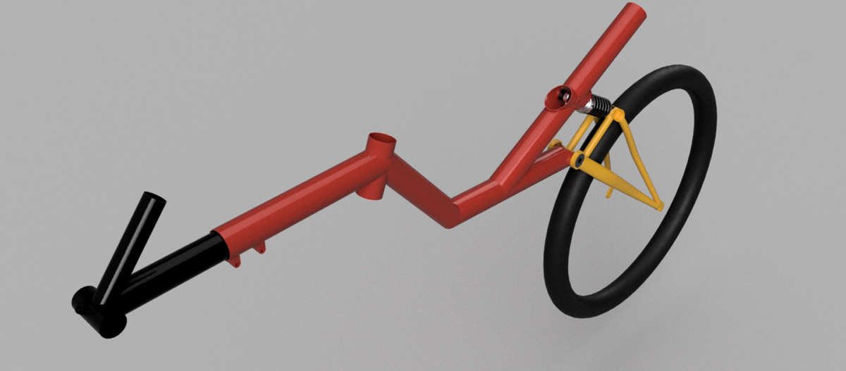

Noniin. Puolan penkki on hankittu ja päärungon putket tilauksessa Ronemalta (tosin eivät vielä ole laittaneet tilausvahvistusta). Takahaarukan putket, keskiöputken ja emäputken laitan kohta tilaukseen Ceewaylta. Kurssin vetäjän kanssa on takahaarukkaa pähkäilty. Viimeisten pohdintojen pohjalta piirsin sitten rungosta vähän tarkemman kuvan, jotta näkee miten iskunvaimennin oikein asettuu paikalleen. Aika ahtaalta näyttää, eli joutunee ehkä vielä iskarin alakiinnitystä miettiä.
Ei tullut tälläkertaa läskiä takahaarukkaa. Jos 57 mm leveä rengas mahtuisi, niin hyvä.

Takahaarukan asento on tässä kuvassa toimimaton. Ketjulinjan pitää mennä takahaarukan nivelen yläpuolelta parin sentin päästä, jotta pompottaminen ei haittaisi menoa. Se ei onnistu tuolla geometrialla, vaan iskaria pitää saada syvemmälle "lapaluiden väliin". Laita iskarin yläpään asennusputkeksi pyöreän sijaan suorakaideputkea niin, että putken leveys on juuri riittävä iskarille ja korkeuteen vähän lisää, jotta iskarin kulman jouston mukana muuttuessa iskari ei ota kiinni putken kylkeen. Nelikulmaiseen on sitäpaitsi helpompi hitsata kiinni nuo selkänojantukiputket. Tuohon nelikulmaputkeen laitat sitten iskarin yläpäälle kiinnityksen niin lähelle istuimen selkänojaa kuin mahdollista, niin saat tilaa tahahaarukkaan ja takahaarukan sellaiseen asentoon, ettei tule pompottava ketjulinja. Jos ei muuten mahdu, niin rungon vaakaputki istuimen alla pitää laittaa vinoon viettämään taakse, jolloin haarukan nivel siirtyy alemmas ja iskarille jää enemmän tilaa alempana selkänojassa. Enemmän, kuten alkuperäisessä kuvassa, mutta vielä enemmän rungon alaputki viettämään taakse.
Takahaarukan vääntö- (punoutuminen) jäykkyyden kannalta olisi parempi tehdä ylä- ja alahaarukkaa yhdistävä osa yhdestä putkesta kahden ohuen sijaan. Paino tulee halkaisijoiden summasta ja jäykkyys halkaisijoiden kuutioiden summasta. Saman painoisten rekenteiden jäykkyysero on nelinkertainen yksiputkisen hyväksi. 24³=4 x 12³+12³

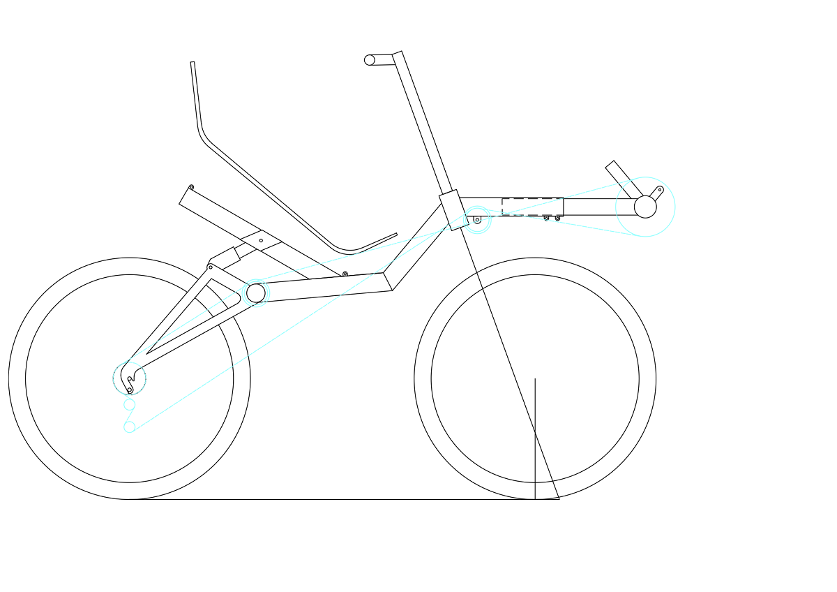

Olen näköjään unohtanut laittaa tähän ketjuun kuvan suunnitellusta ketjulinjasta. Ketjulinja tulee samoin, kuin esikuvassaan, eli kulkee juurikin nivelen yläpuolelta.
Ketjulinja. Ketjun väri vähän huono. Näkyi paremmin AutoCadin mustalla taustalla. Klikkaa kuva isoksi, niin näkyy paremmin.
Kun pitää muutenkin tuo iskarin kiinnike suunnitella uudelleen, niin samalla mietin tämänkin uudelleen. Kiitos vinkistä!

Ei tuo vielä kovin toimivalta näytä, tuo ketjulinja siis. Miten meinaat tehdä taittopyörän tuohon takahaarukan niveleen ? Sen kun pitää olla joko samalla akselilla kuin nivel, tai sitten sen edessä tai takana. Noilla kulmilla voimat on suuret ja parempi sitten ettei pääsisi ketju nousemaan taittopyörän pinnalta pois edes jousituksen täydellä sisäänjoustolla.
Suunnitelmissa ilmeisesti nivelen akselin päähän:
Saukki kirjoitti:
Lähinnä se nivel on aiheuttanut päänvaivaa, koska suunnittelin laittavani taittopyörän siihen akselin päähän, kuten esikuvassakin on. Eli yritän tehdä siitä saman tapaisen, kuin Azubissa on.
Minusta tuossa ei ole mitään ongelmaa. Mun purkamissa pyörissä akseli on ollut ontto, eli pultti läpi ja päähän taittopyörä. Jos tekee takahaarukan itse niin siihenhän saa sellaisen laakeroinnin kuin haluaa ja tekee akselin sellaiseksi että päähän saa ketjupyörän.
Rullan yläpuolelle voinee laittaa raudan joka estää ketjun nousemisen pois rattaalta isoilla sisäänjoustoilla. Pyörän käytöstä riippuu että onko silloin tarpeen polkea.
Juu joo. Tämmönen onnistuu silloin kun voi tehdä haarukan nivelen kapeammaksi kuin ketjulinja. Tämä ei tullut kyseeseen kummassakaan versiossa mun maasturista... toistaalta evo-malliin olisi voinut tällaisen taittopyörän tehdä sinkulan vapaarattaasta tarvittaessa.
Tässä mulla oli nämä kisa- ja maastokokemukset mielessä, eli että jos joku voi mennä pieleen (ketjulinjan kanssa) niin se varmasti joskus menee pieleen kun tuolla ulkona rymyää. Ainakin kun nousee 30+ prosenteilla mäkiä niin saattaa jopa sisäänjoustoakin tulla joissakin tilanteissa maksimit ja on polkemassa täysillä. Painohan on tuolloin kokonaan takapyörällä ja etenkin tällä (ja mun maasturin) haarukka-runko kulmalla sitä sisäänjoustoa sitten tulee.

Jukka on ymmärtänyt aivan oikein sen, mitä olen tässä suunnitellut. Taittopyörä tulee takahaarukan nivelen akselin päähän. Sorvaan siihen sopivan akselin. Nivelestä tulee niin kapea, että ketjulinja mahtuu.
Tämä pyörä ei tule läheskään niin kovaan käyttöön, kuin mhelanderin maasturit.
mhelander kirjoitti:

Jos haluat pompottamattoman vedon, pitää ketjulinjan mennä noin kahden sentin päästä takahaarukan nivelestä. (Riippuu tietysti siitä, mille vaihteelle pompottamattomuuspiste mitoitetaan) Taittopyörän akselin pitää siis olla epäkeskeisesti tai taittopyörän vain 4 cm kokoinen, mikä on vetävälle ketjulle auttamatta liian pieni.

Minä luulen että tuokaan ei ole ihan millin tarkkaa. Toki on hyvä olla joku numeroarvo mitä tavoitellaan, mutta tuskin tulee susi vaikka on 3cm tai jopa 4cm?
