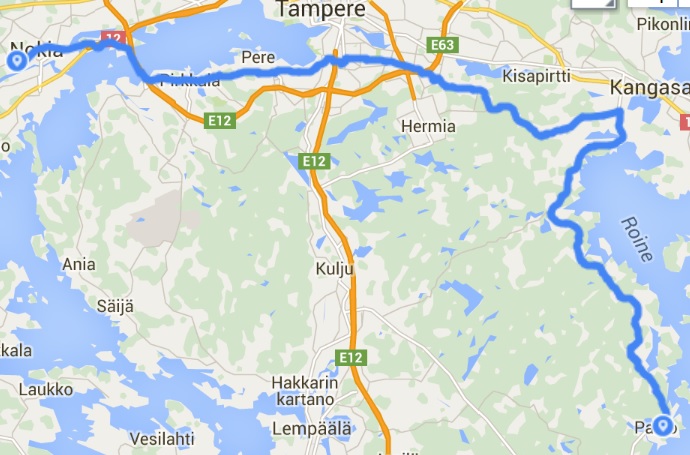

Sunnuntailenkki oli tällä kertaa 110 km pituinen.
Nokia-Pirkkala-Lempäälä-Valkeakoski-
Kangasala-Tampere Kaukajärvi-Pirkkala-Nokia.
Menoreitti.
Menoreitti.
Paluureitti.
Paluureitti.

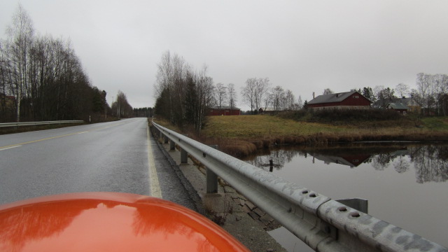

Ilma tumma pilvinen 3 astetta lämmintä.
Vieläkin kuuma tulee, mutta ei voi pelkällä t-paidalla ajaa.
Riittäisiköhän merinovillapaita ja kaulan suojaus ?

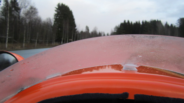

Tuulilasi höyrystyy helposti molemmilta puolilta,
eikä kuivu enää ollenkaan.
Tärinäreunaviivaa oli Lempäälän Idea Parkista Valkeakoskelle asti.
Bussipysäkkien kohdalla sitä ei ollut.
Onneksi liikennettä oli vähän ja pystyi ajamaan keskemmälläkin.
Tätä 130-tietä pääsisi Helsinkiin asti.

Höyrystynyt tuulilasi.

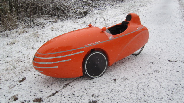

Lumi tuli 20.11.2015 Nokialle.

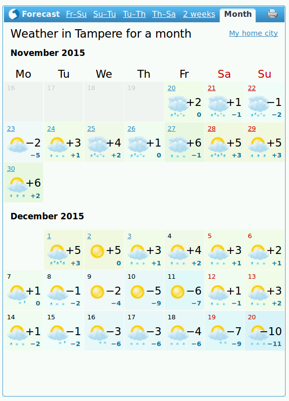

Älä turhaan kiirehdi. Odottele tämä viikonloppu, niin voit jatkaa kinnerillä ajelua vielä ensi viikolla aina pitkälle joulukuulle asti. Tiistai-keskiviikona tulee pirusti vettä ja varmasti kaikki lumi sulaa pois.
takakeno
Viestit: 617
Re: MANGOILUA
Viesti Kirjoittaja takakeno »
Mistä nuo säätiedot on saatu ?
Lupailee tuossa korkeampia lämpötiloja kuin ilmatieteenlaitos.
Polaaripyörre on muodostunut jälleen napa-alueelle.
Läntisten ilmavirtauksien mukana pitäisi siis tulla Golfvirran lämmittämää ilmaa.
Noin ainakin Aamulehdessä kirjoitettiin.
Pitäisi olla myös yöllä plussa keliä,
jotta vielä uskaltaisi lähteä ajelemaan ilman nastarenkaita.
Märkä keli ei onneksi velomobiilia ja kuskia juurikaan kuraa.
Tuli ostettua merinovilla-aluspaita ja lyhythihainen paita alennusmyynnistä.
Kypärämyssy ja pitkät pyöräilyhousut on jo ennestään.
Mitenköhän tarkenisi velomobiililla noilla varusteilla ajella ?
Olisihan kiva päästä vielä kokeilemaan.
T:Jere

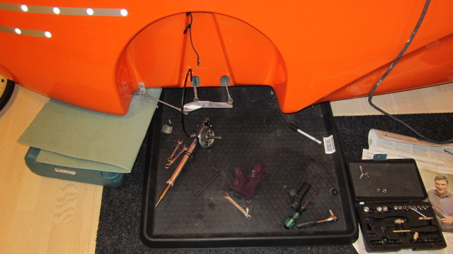

Nyt on Mangon talvihuolto alkanut.
Tällä on ajettu nyt 25 000 km.
Tarkoitus olisi kesällä vain ajaa ilman isompia korjauksia.
Koska minun huoltotaitoni eivät ole vielä hirveän hyvät,
ajattelin viedä irrotetut osat pyörähuoltoon.
Saavat sitten arvioida osien vaihdon tarpeen.
Purin ketjut, takavaihtajan ja takarenkaan pois.
Taka-akselin ruuvien poistamisessa oli vähän ahdasta,
mutta mikään ei ollut jumissa.
Laakeri ei ollut tiukalla, putosi pois,
kun käänsin renkaan vaakatasoon.
Lisäksi pyöräkotelon sisältä oli pintaa vähän kulunut.
Ainakin vaihdan kaikki etunivelet uusiin.
Velonautilta kysyisin huoltohistoriaa ?
Onko vaihdettu ketjuja tai rattaita aikaisemmin ?
Onko jotain muita osia vaihdettu ?
Tämä siksi, että osaisin arvioida uusien osien kulumisnopeutta.
Laitoin kuvia remontista tänne, vaikka onhan täällä Mangosta kuvia ollut ennenkin.
Osa kuvista kääntyi väärään asentoon. Voikohan tuota korjata jotenkin?
T:Jere

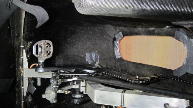

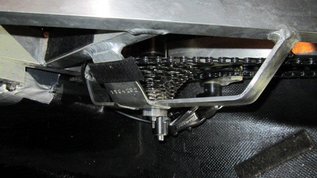

Takavaihtaja penkin alla.

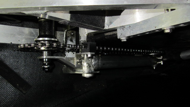

Takavaihtajalta toiselta puolelta veto takarenkaalle.
Etuvaihtaja ja ketjuputket. Jesarit putoilee, varmaan kevättä ilmassa.

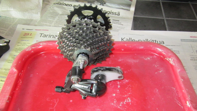

Takavaihtaja irti.
Takavaihtaja irti.

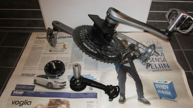

Purin ja puhdistin etuvaihtajan ja ketjurissat.
Etupään voimansiirto.

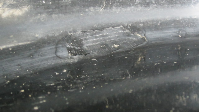

Takapyöräkotelon sisällä yläpinnassa on pientä kulumaa.
Pinta on muovin tapaista ainetta.
Ei ole puhki, mutta voisin laittaa uutta pintaa.
Mitähän tuo mahtaa olla ?

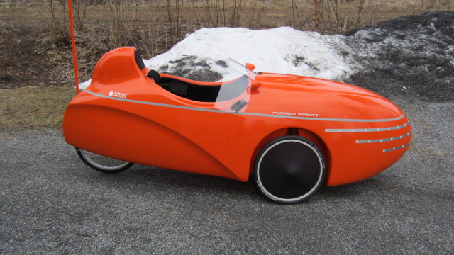

Huolto valmis ja aika siirtyä tien päälle.
Sepelin poisto on tänä vuonna alkanut harvinaisen aikaisin.
Tiistaina ajoin jo töihin Mangolla.
Isompi tuulilasi kokeilussa. Ei ehkä hienompi, mutta aerodynaamisempi?
Hyvät olosuhteet huollolle olohuoneessa.
