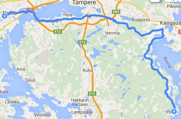

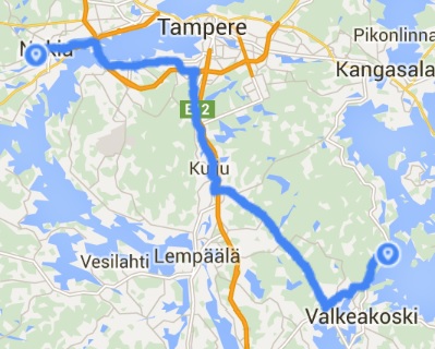

Sunnuntailenkki oli tällä kertaa 110 km pituinen.
Nokia-Pirkkala-Lempäälä-Valkeakoski-
Kangasala-Tampere Kaukajärvi-Pirkkala-Nokia.
- Menoreitti.
- Menoreitti.jpg (57.93 KiB) Katsottu 15394 kertaa
- Paluureitti.
- Paluureitti.jpg (111.66 KiB) Katsottu 15394 kertaa

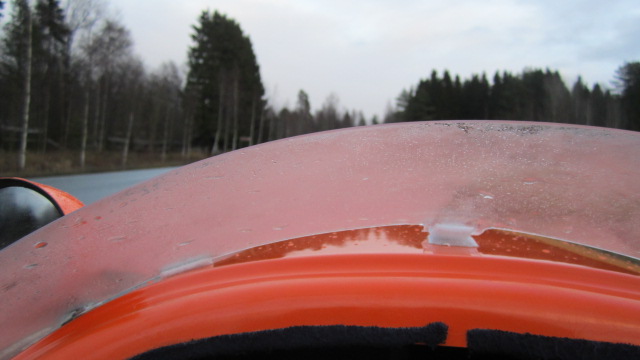

Tuulilasi höyrystyy helposti molemmilta puolilta,
eikä kuivu enää ollenkaan.

- Höyrystynyt tuulilasi.
- Tuulilasi.JPG (63.82 KiB) Katsottu 15394 kertaa

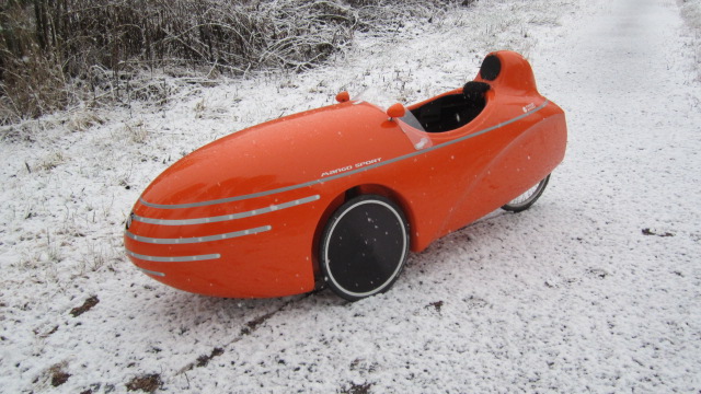

Kesä loppui nyt sitten Nokiallakin.
No, 2000 km ehdin kuitenkin ajaa vähän yli 3 kuukauden aikana.
Alkaa velomobiilin huoltokausi.
Aloin jo tottua 100 km lenkkeihin.
Huvittavaa, kun ilmat kylmenee ja tulee liukkaat kelit.
Niin pitää ajaa pyörällä, joka ei pysy itsestään pystyssä
ja jolla on kylmempi ajaa.
Vaihdoin Crescent Raidho sport pyörään Suomi Tyres W106 A nastarenkaat.
Sillä ajellaan talven ajan työmatkoja.
T:Jere
- Lumi tuli 20.11.2015 Nokialle.
- LuntaMango.JPG (115.01 KiB) Katsottu 15192 kertaa

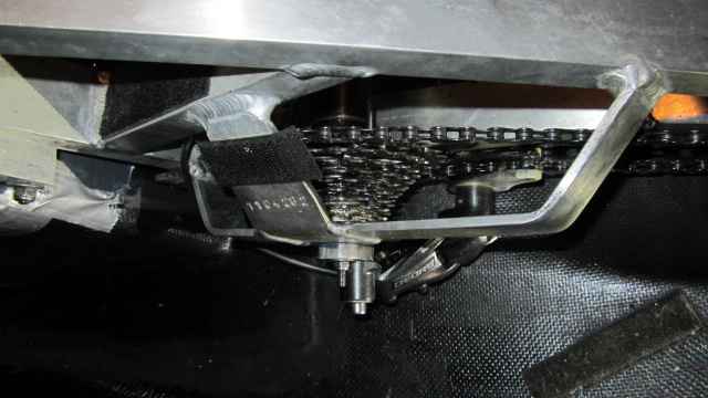

Nyt on Mangon talvihuolto alkanut.
Tällä on ajettu nyt 25 000 km.
Tarkoitus olisi kesällä vain ajaa ilman isompia korjauksia.
Koska minun huoltotaitoni eivät ole vielä hirveän hyvät,
ajattelin viedä irrotetut osat pyörähuoltoon.
Saavat sitten arvioida osien vaihdon tarpeen.
Purin ketjut, takavaihtajan ja takarenkaan pois.
Taka-akselin ruuvien poistamisessa oli vähän ahdasta,
mutta mikään ei ollut jumissa.
Laakeri ei ollut tiukalla, putosi pois,
kun käänsin renkaan vaakatasoon.
Lisäksi pyöräkotelon sisältä oli pintaa vähän kulunut.
Ainakin vaihdan kaikki etunivelet uusiin.
Velonautilta kysyisin huoltohistoriaa ?
Onko vaihdettu ketjuja tai rattaita aikaisemmin ?
Onko jotain muita osia vaihdettu ?
Tämä siksi, että osaisin arvioida uusien osien kulumisnopeutta.
Laitoin kuvia remontista tänne, vaikka onhan täällä Mangosta kuvia ollut ennenkin.
Osa kuvista kääntyi väärään asentoon. Voikohan tuota korjata jotenkin?
T:Jere

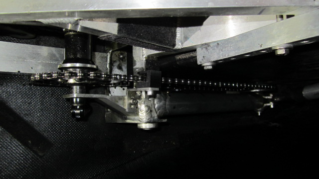

- Takavaihtaja penkin alla.
- Toisiorataspakkanpuoli.JPG (92.47 KiB) Katsottu 13714 kertaa

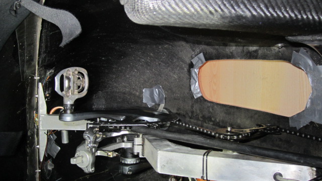

- Takavaihtajalta toiselta puolelta veto takarenkaalle.
- Toisiovetotaakse.JPG (76.61 KiB) Katsottu 13714 kertaa

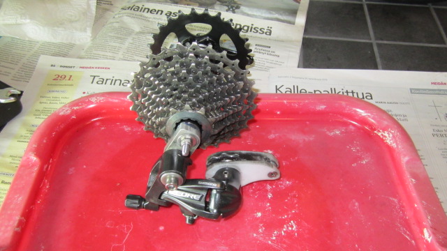

- Takavaihtaja irti.
- Takavaihtaja_irti.JPG (96.06 KiB) Katsottu 13714 kertaa

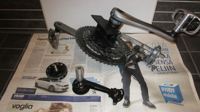

Purin ja puhdistin etuvaihtajan ja ketjurissat.
- Etupään voimansiirto.
- Etuvaihtajapurettu.JPG (89.13 KiB) Katsottu 13576 kertaa

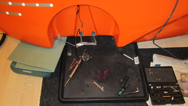

- Takapyörän kotelointi.
- Takalokari.JPG (73.08 KiB) Katsottu 13576 kertaa

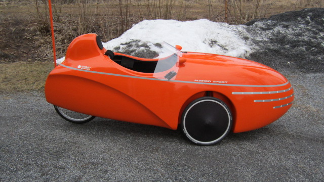

Huolto valmis ja aika siirtyä tien päälle.
Sepelin poisto on tänä vuonna alkanut harvinaisen aikaisin.
Tiistaina ajoin jo töihin Mangolla.
- Isompi tuulilasi kokeilussa. Ei ehkä hienompi, mutta aerodynaamisempi?
- Mango_huollettu.JPG (111.33 KiB) Katsottu 12577 kertaa
- Hyvät olosuhteet huollolle olohuoneessa.
- Remontissa.JPG (83.24 KiB) Katsottu 12577 kertaa
