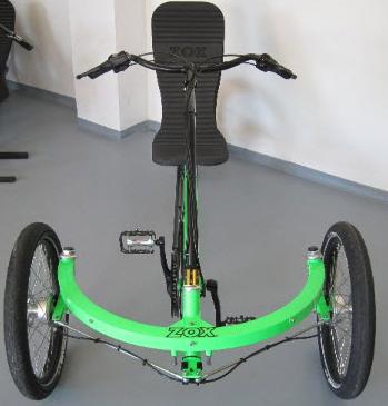

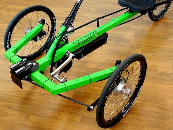

Hyvä oli selitys, mutta ei natsannut tässä tapauksessa. Samalla puolella ovat. Kikka on vinoissa raidetangoissa jolloin sisäkurvin puoleinen jatkuu ja ulkokurvinpuoleinen lyhenee käännettäessä.
Mutta päti kuitenkin siinä pyörässä, johon selitykseni oli. Tuossa kaareva-akselisessa on puolta lyhyemmät ohjainvivut ja tosiaan vinot raidetangonpuolikkaat, eikä tarvetta limitykselle. Alkuperäisessä kuvassa ohjainvivut olivat kiekon säteen mittaiset. Molemmissa tapauksissa ackermannit saa silti helposti mitoitettua "kaarenpiirtomenetelmällä".
Oikeassa olet. Tuijotin vain keskikohtaa, enkä vilkaissut sen verran sivulle, että olisin huomannut kääntövarren pituuden :D

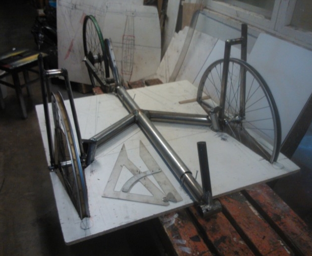

Laitan tämän Sakarin jigi kuvan tähän ketjuun malliksi.
tadpole jigi by Sakari Holma.jpg (172.97 KiB) Katsottu 12632 kertaa
