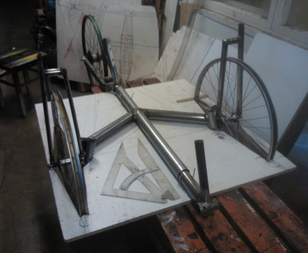

Laitan tämän Sakarin jigi kuvan tähän ketjuun malliksi.
tadpole jigi by Sakari Holma.jpg (172.97 KiB) Katsottu 14021 kertaa
