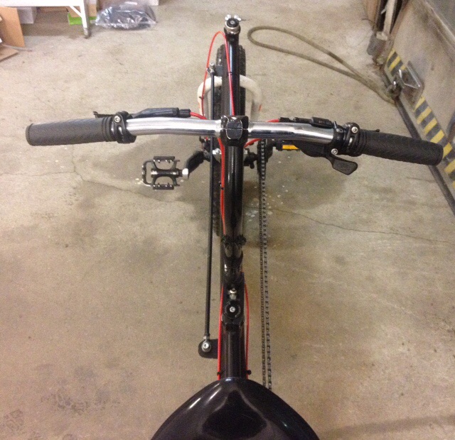

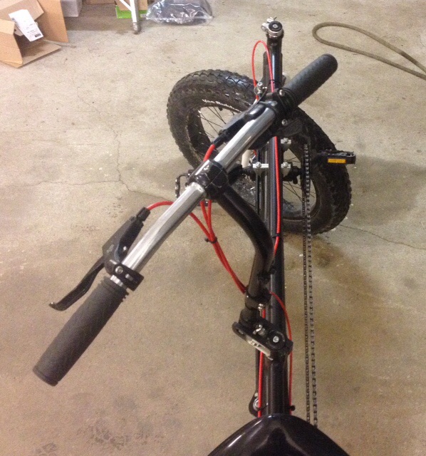

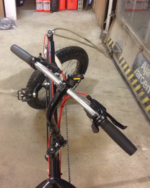

Keskimmäisestä kuvasta tuli mieleen, joko sulla on etuhaarukassa stoppari joka estää haarukan pyörähtämisen ympäri asti?
Kerran nimittäin kaaduin LowLWB:läni ( http://www.saunalahti.fi/jukkviir/lowlwb.htm ) kun etuhaarukka muljahti ympäri U-käänöksessä. Ohjaamallahan sitä ei saa millään, mutta kun eturenkaasta kääntää niin pyörähtää yllättävän kevyesti jos ei ole stopparia. Rakenteissa on näin pitkällä välillä aina sen verran joustoa :(
eemeli
Viestit: 1125
Liittynyt: 03 Elo 2007, 22:36
Paikkakunta: Hämeenlinna
Re: Eemeli9(läskiiiiiii)
Viesti Kirjoittaja eemeli »
Ei ole stopparia. Täytyy tuota seurailla...
välitanko ottaa aika pitkältä matkalta runkoputkeen kiinni( Näkyy edellisen sivun kuvissa). Jos vaikka tuo estäisi ympäri pyörähtämisen...
-Janne-
Ei kai tuo ympäri pääse :? Raidetanko osuu oikealle käännettäessä etummaiseen emäputkeen ja vasemmalle käännettäessä taaempaan.
Ennen kaatumista minäkin kuvittelin ettei keula pääse pyörähtämään :D
Tuon paksuinen raidetanko taipuu suhteellisen pienellä voimalla ja sitä voimaa tulee rutosti lisää jos eturengas kääntyy muljahtamispisteen yli.
Helppohan sen stopparin tarve on todeta, kääntää eturenkaasta ja kokeilee kääntyykö ympäri asti.
Ei tuo taida tarvita stoppari. En saanut menemään yli vaikka voimalla kääntelin...

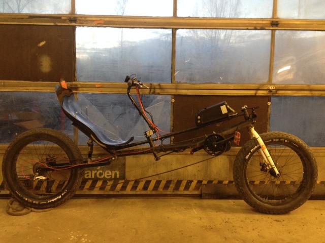

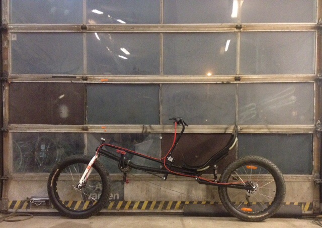

26 tuumaset läskikiekot ja pitemmät kammet lähdössä koeajoon...
-Janne-
Viestit: 14431
Tässä vertailun helpottamiseksi 24-tuumainen versio.

eemeli kirjoitti:
Ei tuo ainakaan huonommaksi mennyt. Pitkät kammet läskille on vähän niin ja näin, mutta kyllähän jyrkemmät nyppylät meni helpommin ylös. Ahtaaksi menee lokareitten kanssa. Taakse kyllä mahtuu, mutta kammet ottaa kiinni. Toisaalta jos ei tule hyötykäyttöön niin pahimmat kelit voi olla polkematta. Ei tuo kuskia pahemmin sotke, mutta ei viitsisi joka reissun jälkeen pyörää pestä. Rengas valikoima parani huomattavasti. Ehkä ne nastarenkaat talveksi. Ovat vain niin törkysen kalliita. Otsalampulla ei oikein näe tarpeeksi pimeässä metsässä. Pitää tehdä teline lampuille eteen. Jos vaikka ottaisi lamput mangosta lainaan niin saisi etäkäytönkin varmaan toimimaan.
Mä olen kyllä edelleenkin yllättynyt kuinka helppo tuolla on polkea. Tänäänkin meni monta sellaista paikka missä pystärilläkin tekee tiukkaa. Tosin mä en ole sellainen luupää, että uskaltaisin pystärilläkään kovin hankalasta paikasta mennä. Positiivisin mielin jatketaan...
Hieno on . Taas nuo punaset vaijerin kuoret . Mistä net olet löytänyt . :?:
Kiitos kehuista. Vaijerit ja kuoret purettu rungosta mikä meni terpalle. Bikeshopista olen nuo metritavarana ostanut...

eemeli kirjoitti:
No sain tuon kuitenkin menemään yli. Kokeilin kuinka pienessä pyörä kääntyy puolityhjällä renkaalla niin raidetanko taipui ylöspäin...
