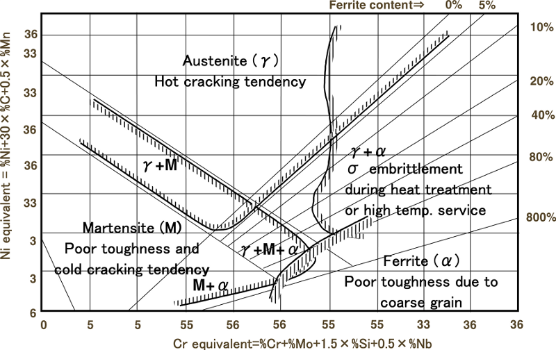

Tässä hieman teoriaa, miksi sauma ei aina kestä mustan ja kirkkaan teräksen välillä.
Koska hitsiin sekoittuu lisäainelangasta erityyppistä terässeosta, hitsin mikrorakenne muuttuu hauraaksi. Tässä Shaefflerin kuvaajassa esitetään millaiseksi hitsin mikrorakenne muuttuu. Mustan raudan hitsilisäaine sijoittuu tuossa kuvaajassa teräksen lisäainemääristä lasketun kromi- ja nikkeliekvivalenttien suhteen vasemmalle alas. Tyypillinen ruostumaton teräs oikealle ylemmäs. Kun hitsissä nämä sekoittuvat, seostunut kohta joutuu halkeamaherkälle alueelle.

Tuossa ei ole mitään ongelmaa, jos hitsin lisäaineena on riittävän korkean nikkeliekvivalentin seosta. Yleensä rosteria hitsataan yliseostetuilla puikoilla, joten ne sietävät melko hyvin myös mustaan liittämistä. Jos hitsauslisäaineena käytetään mustan raudan lisäainetta, on halkeaman ilmaantuminen hitsiin erittäin todennäköistä.

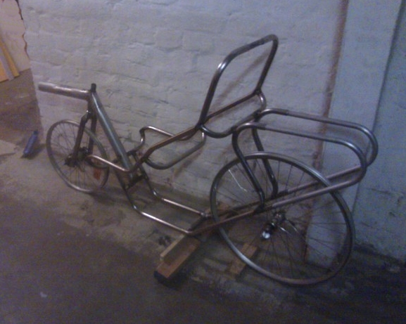

SH28 on nyt tällaisessa vaiheessa:
SH28 2.2.2016.jpg (177.03 KiB) Katsottu 4387 kertaa

Re: SH28
Taattua SH-tyyliä!
Re: SH28
Onpa kurvikas! :P
Oikeaoppinen hitsattu rakenne. Monta hitsausliitosta korvattu putkeen tehdyllä mutkalla. Erittäin edullinen sarjatuotannossa tällainen tapa, sillä monimutkainenkin putkitaivutus on helposti automatisoitavissa toisin kuin erilliset kappaleet ja niiden hitsaaminen yhteen. :D
Viestit: 7852
Re: SH28
Todellakin helppo katsoa tuota muotoilua ja plussana iso tavarankuljetuskapasiteetti.

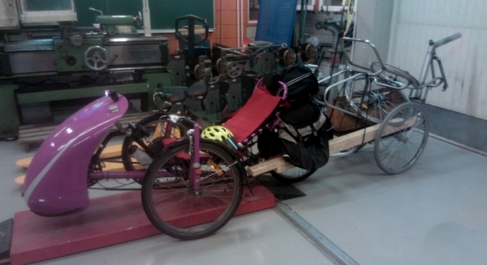

SH28 on tullut kansalaisopistolle lastattuna SH26:n peräkärryyn eilen illalla.
Viimeksi muokannut irakas, 10 Helmi 2016, 11:29. Yhteensä muokattu 1 kertaa.
Re: SH28
Mahtava kuorma. :D
Re: SH28
Mä katoin eka, että nyt on tullu pajasta ulos nelipyöräinen tavaranojakki :D Kännykkä ja pieni ruutu... :oops:
