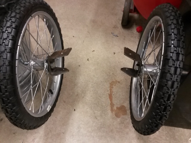

Molemmat valmiit. Seuraavaksi vuorossa puutöitä.

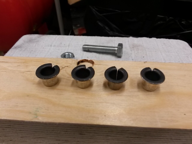

Tasannolta löytyi teflonpäällysteisiä liukulaakereita 1€/kpl.
Viestit: 14418
Re: Lotek, kinneri lapselle
Mittakaavaa on kuvasta vaikea hahmottaa, mutta arvelen, että ovat tulossa ohjauslaakeriksi. Teflonin toimiminen menestyksellisesti laakerina edellyttää sileää terästä vastinpintana, jotta laakeripinta kestaa ja saavutetaan pieni kitkakerroin.
Viestit: 7858
Joo olkatapin laakeriksi on tulossa. Isot sileät rikat on liukupintoina.
Viestit: 14418
Akselin suunta, jota brikat kantavat, ei kuitenkaan ole se tärkein. Noin pienellä laakerivälillä ja isolla olkapoikkeamalla laakeri nojaa isolla voimalla olkatappiin, jonka siis pitäisi olla laakerien kohdalta sileä. Tuleeko olkatapiksi putken pätkä olkanivelen haarojen väliin pultilla puristettuna.
Viestit: 7858
M10x90 pultti 12.9 lujana. Kova sileä kierteetön pinta osuu liukulaakereihin.

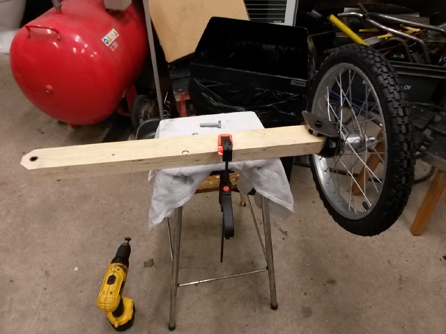

Minkä takia pystysuora olkatappi?
Viestit: 7858
Tulee siihen takakallistumaa, mutta ei sivukallistumaa, koska en ole keksinyt siihen tarpeeksi nokkelaa valmistustekniikkaa perustyövälineillä.
Yritys ja erehdys, kun puu on halpaa. Tai pylväsporalla oikeaan kulmaan käännetyn puun poraus ja puu on kallistettu oikeisiin kulmiin kiiloilla, jotka takaavat identtiset kulmat molemmalle puolelle. Ja kiilat sekä puu pitää kiinnittää pitävästi. Klemmarilla?

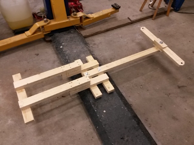

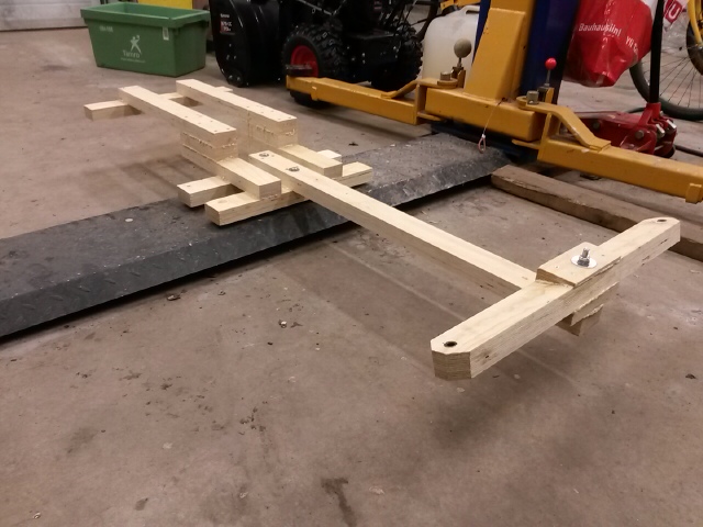

Runko on kasattu.
Ei tullut samanlainen kuin aiemmassa piirroksessa :D
Viestit: 14418
Onko ideana, että etuakseli kovassa töyssyssä antaa periksi ja kääntyy vinoon, mutta voidaan potkaista takaisin suoraksi. Jos näin, kannattaa raidetangon liike tuottaa myös keskirungosta tukien, niin akselin vinoon meno ei vaikuta ohjaukseen.
Nyt sitten hoksasin että olkatappeihin olisi saanut kätevästi sivukallistuksen kun etuakselista olisi tehnyt loivan U:n muotoisen. Ohuempia vaneerisuikaleita pinoon, liimaa väliin ja puristuksiin kuivumaan niin että kasan päät on keskikohtaa ylempänä.
