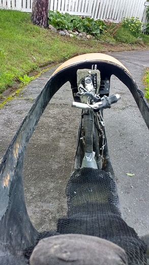

Sain Conen riittävän valmiiksi että Nokialla pääsen sillä ajamaan :mrgreen: tai ainakin yritän, pyörällä kun ei ole vielä ajettu metriäkään joten ei tiedä kulkeeko se ollenkaan. Lähtöön ja pysähtymiseen tarvitaan tosiaan auttajat, jalkojen luukkuja ei ole, tämä on ihan puhdas kisaviritys. tavoite on kova, olla nopein Teroista....

Onko sulla joku "snorkkeli" estämässä hengityksestä johtuva tuulilasin huurtuminen?
EDIT: tjaa, taitaakin tuulilasin alareuna olla edestä irti korista -> ilmaa virtaa tuulilasin sisäpuolelle.

Joo, millipari etulasi irti kopasta edestä. Lasi huurtui kuvatessa saapi nähdä mitä ajaessa tapahtuu

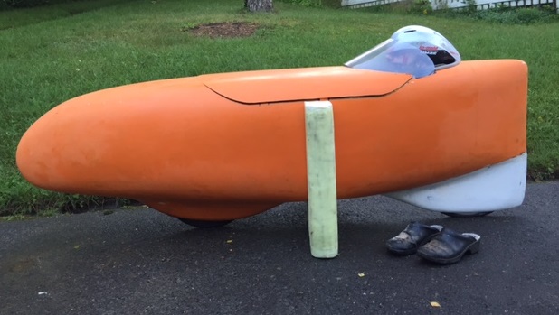

Cone3:nen sai siis ensiajonsa Nokian PM kisoissa. tähän laitan huomioitani ensiajoista vielä kun muistan.... itselleni muistoksi ja muille huvitukseksi; talvella rakentelua tiedossa :lol: Yhteenvetona: Cone4 tarvitaan.
Kiitokset kaikille auttajille lähdössä ja pysähdyksissä! ilman teitä ei ajoista olisi tullut mitään. "pommi" luukut jaloille tarvitaan todellakin. muuten en pääse ajamaan muualla kuin Nokialla.
Kiire tuli rakentaessa. kostautui, alumiiniset takalehdet irtosivat kuidusta 3 tunnin ajon jälkeen. Oli arvattavissa että jotain rikkoutuu, testaus ennen kisoja olisi ollut hyvä idea. ajoin siis 6h ajosta 1.5h Cone kolmosella, 30min varikolla kiroillen ja loput 4 h NoComilla. Hauskaa oli silti :wink:
pyörän ajaminen oli rentoa, hyvin stabiili vauhdissa oli ja lähtö yllättävän helppoa. poljinvoimat eivät välity ohjaukseen, en muuta ohjausgeometriaa mihinkään. paitsi etupyörää pitää saada 4 cm ylemmäksi => pienempi aukko, parempi aerodynamiikka
10% pidennys Cone2/protoon verrattuna toimi, hyvin mahtui sisään, jalkatila millilleen sopiva, olkapäät sopi hyvin. ajoasento olisi voinut olla makaavampi, pää oli aika pystystyssä ja näki (liian) hyvin kopan yli. Vähän tuntui pakaroissa pystympi ajoasento mihin olen tottunut.
Etulasi/tempokypärä kombinaatio oli sateessa ajokelvoton. Jouduin kurkkimaan etulasin yli sateessa, tunnin ajossa kolme varttia noin 57 km/h ja viimeinen 40 km/h (hei onko ne kierrosajat jossain tikulla??). TMS/DF XL toimi selvästikin hurjalla vauhdilla sateessa, tuollainen moottoripyörävisiiri taitaa tulla minullekin. Tai varna-tyylinen kupla.
noin 250W tarvittiin 57 km/h keskariin, jostain syystä vain vasemman wattipolkimen data meni Polariin, mutta 250W on hyvä arvio olettaen että molemilla jaloilla oli sama teho (yleensä mulla on). syke oli 183 tuon ajan. molemissa on parantamisen varaa, treenini kun ovat olleet aika satunnaisia viimeiset 1.5 vuotta. Kreuzotterilla arvioituna 50W lisäisi nopeuttaa 4-5km/h. Koska haluan olla nopein Tero, pyörän aerodymamiikkaa tarvitsee 2017 nokialle parantaa toisen 50W verran :mrgreen: Mootorista irtoaa vain 300W tehoja vaikka harjoittelisin.
satula hiersi selkään mustelman, ja etuvaihde osui pohkeeseen...kapeampi etuhaarukka tarvitaan.
Pantour suspension hub joutaa roskikseen, heiluu sinne tänne.
pyörä painoi noin 25 kg. pitää olla kevyempi.
eturungon vaihto täytyy olla helpompaa (ne pommiluukut auttavat). eturenkaan vaihto vei 30 min.

Varmasti hyvä idea ja mielessäni käynyt. Niskalle lisää tukea taakse. Ja jonkinlainen turvakaari päätä suojaamaan

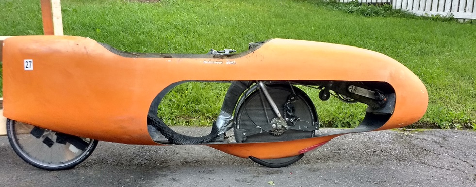

lähidin luukkujen kimppuun, muoteissa on pienet urat luukuille jotka sahasin auki. Tulipa isot kolot. eipä ollut hankalaa hypätä sisään tai lähteä avustamatta polkemaan noilla aukoilla, jalka sujahtaa ulos helposti. seuraavaksi mietin sopivan saranan jotta luukut saadaan suljettua.
noin isot aukot vaativat tottakai kuitutöitä eri tavalla kuin suljettu monokokki (Joka nokialla nähtiin). aikomus on laittaa luukujen reunoihin ja "sivupalkkiin" sandwichiä jotta saadaan jäykkyys takaisin. Cone3:sta käytän luukkukoeiluihin, kun olen tyytyväinen teen Cone4:n.
saranat mietetityttävät, en halua mitään aerodynaamisen muodon ulkopuolelle. muoto on kaksoiskupera joka suuntaan joten suora sarana voi olla vain keskellä...

Paas kattoen keittiön kaapinovien tms baarikaappien saranoita. Niissä on muistaakseni väliin aika hassuja liikeratoja, tyyliin ovi nousee ensin hetkenmatkaa ennen kuin alkaa kääntyä..
Jonkin sen tyylisen saranageometrian toi vaatii jos meinaa saranoida kunnolla kahdesta pisteestä. Toisaalta eihän niitä siipinä käytetä, jolloin voi hyvinkin kisapelissä riittää keskeltä saranointi.

.. Eipäs vaadikkaan mitään ihmeellisyyksiä. Riittää kun sijoitat saranalinjan vaan hieman yläreunan yläpuolelle, jolloin myös luukun yläreuna liikkuu hetken matkaa ulospäin kunnes liikesuunta kääntyy ylöspäin. (Kamalaa selvittää yksinkertasta asiaa kirkjoittamalla!) siis kääntyy loivemmin.
Luukku täytyy silloin kinnittää saarnoihin puolikaaren muotoisilla kannakkeilla, jotka lukkua liikutettaessa kiertää reunan.
