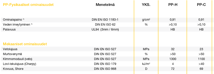

ukram2 kirjoitti:
Biltemassa näytti olevan 50, 75 ja 100 mm viemäriputkia, pp muovisia. Mutta miten noiden lujuutta voisi laskemalla arvioida, siis miten vahvaa sen putken pitäisi olla?
Polypropeeni on mainio materiaali moneen asiaan, mutta rungoksi se sopii huonosti. Sen kimmokerroin on vain sadasosa edes alumiiniin tai kahdessadasosa teräkseen tai hiilikuitulaminaattiin varrattuna. Lujuus on toki vähän parempi, vaikka sekin enintään kymmensosa metallien lujuuksista.
