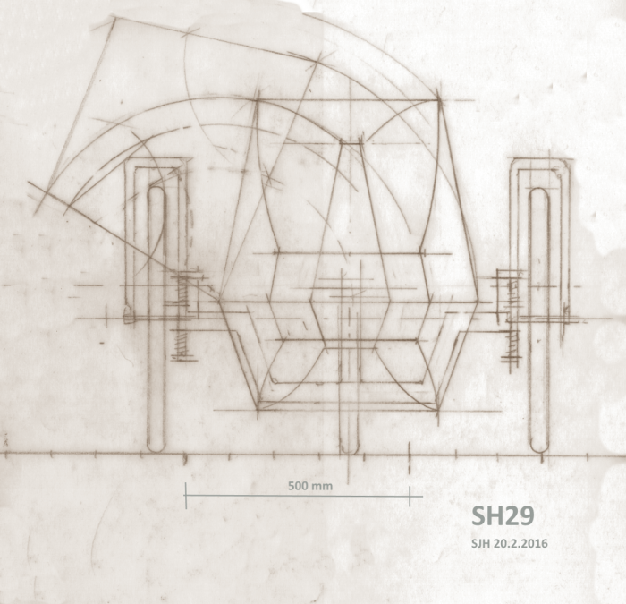

Kansi näyttää saranoidun istuimen tasolta, joten pään aukko liikkuu lähinnä sivuttain.
Ei tuo käyttöä estä, mutta yläosaan tarvii pujottautua sisälle. Ei riitä että istuu ja laskee kannen.
Re: SH29
Joo, hyvä huomio! Kantta suljettaessa ja avattaessa täytyy kumartua ja päätä painaa alas.

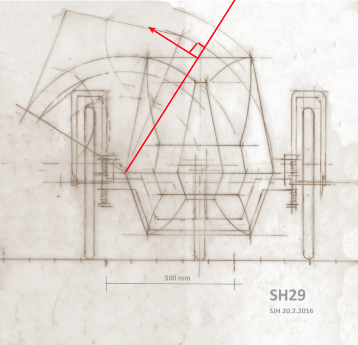

Eihän kate voi nuin kuvan mukaan aueta :shock:
Se tökkää etuhaarukkaan kun sitä kallistaa?
SH29 19.2.2016.6.png (568.25 KiB) Katsottu 4700 kertaa
Jos katsot kuvia tarkkaan, voit huomata, että kannen kupeessa on läpällinen aukko, joka avautuu kantta nostettaessa.

Entä jos saranan kohta olis selvästi ylempänä? Vaikka seinän ja katon saumassa - eläköön epäsymmetria ;) Ei tartteis erillisä luukkuja, sisäänmeno aina samalta puolelta.

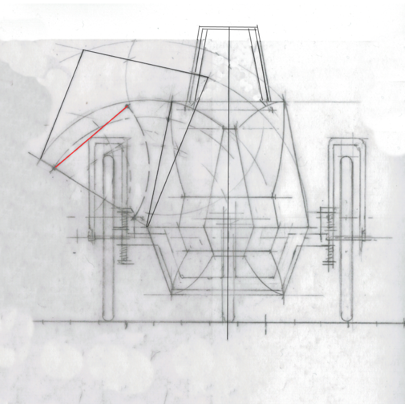

Re: SH29
Silloin ottaisi kansi kiinni toisen puolen etuhaarukkaan.
