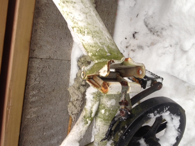

ajou kirjoitti:
Vielä kun löytäisin jostain se saranan, että voisi sen hitsauttaa kiinni.
Mulla taitaa olla romuissa parikin halpis "taittopyörää". Mä koitan ottaa tänään kuvan, jos vaikka jommasta kummasta olisi apua...

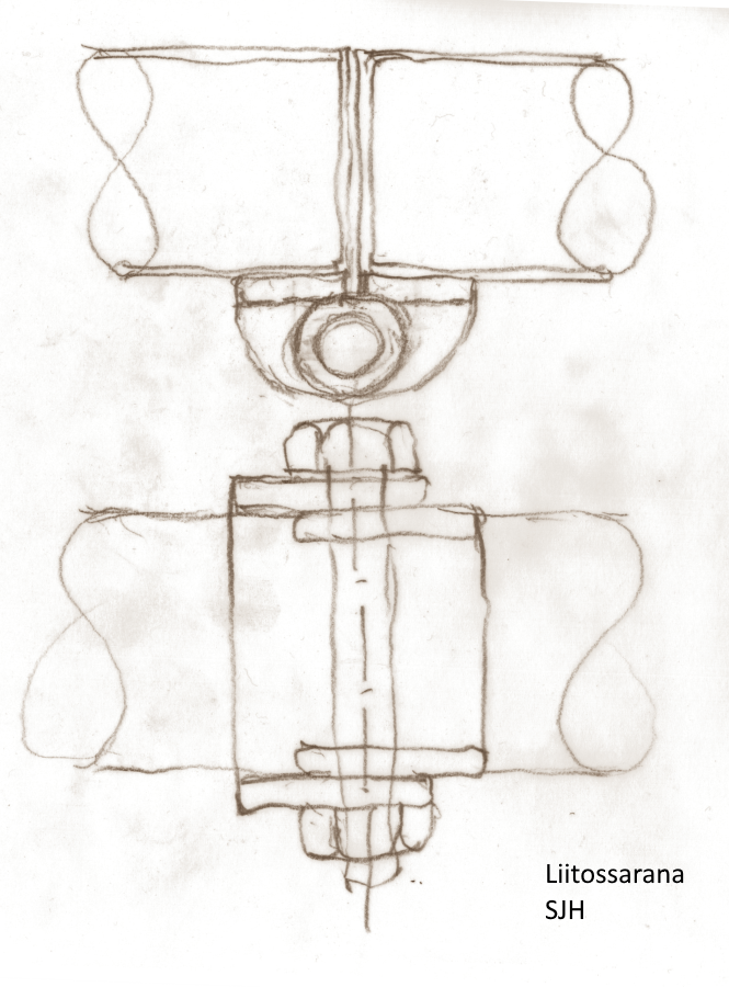

Kääntyvän istuimen etureunan saranan lehti voisi olla leveämpi jolloin sen saisi tukevammin kiinni istuimeen.
SH14:n runkoputken vahvuus on 1,5 mm. Voi hyvin hitsata. Katkaisukohdasta on runkoputken päät hitsattava umpeen laipan avulla.
Saranan voisi tehdä esim. 50x50x5 ja 60x60x5 mm:n putkipalkin kappaleista.

eemeli kirjoitti:
ajou kirjoitti:
Jouduin käymään hallilla muutenkin niin otin kuvan... Tämän saa hakea pois, jos vain kelpaa.

Enpä malttanut olla pikapiirtämättä minkälainen sarana tulisi 50x50x5 ja 60x60x5 mm putkipalkeista.

Sakarin sarana on hieno, mutta siitä puuttuu vääntösuunnan jäykistys, joka on runkoliitoksessa erittäin tärkeä. Bromptonissa tämä jäykistäminen tehdään kiilarimalla, joka puristetaan liitoksen läpi poikkisuunnassa kulkevalla ruuvilla. Kun liitos tehdään kiilan kautta, ei ruuvia tarvitse kiristää apinan raivolla.

Taitaa muuten tuo Eemelin sarana olla liian pieni tuolle 50,8 läpimittaiselle runkoputkelle.

ajou kirjoitti:
Täytyy mittailla ja tutkia sopiiko. Menee kyllä loppuviikkoon ennenkuin kerkiää...
