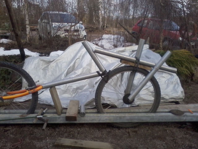

piirsin viel taitetulla yläputkella - ei miusta hullumman näkönen tuokaan 8) Taas olis monta pyörää tehtävänä :wink:

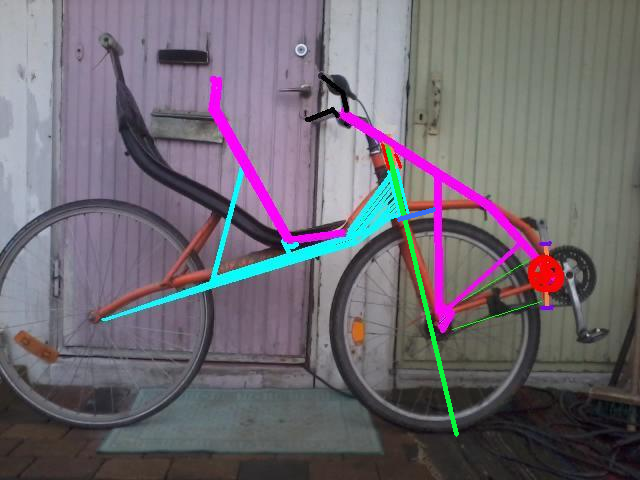

Olihan miulla tuommonen asetelma viime vuonna mietinnässä - läheistä sukua tälle nyt pohdinnassa olevaan.
Hyvännäköinen ja lyhytjalkaisemmallekin toimiva, tai suuremmalla kiekolla pitkäjalkaiselle. Ei siis kannata luopua tuosta haarukan siirrosta pois emäputken alta.
Minä olen kuitenkin sitä mieltä, että on turhaa riidanhaastamista väsymisvaurioiden jumalien kanssa olla jättämättä pois tukilattoja emäputken alapäästä haarukkaan. PIeni osa, mutta iso hyöty. Pelkkä lattarauta ei nosta emäputken alapäätä renkaasta kuin paksuutensa (3mm) verran, kun taas haarukka vielä oman paksuutensa n. 30 mm lisää. Pyörästä saa siis helpommin tuon verran matalamman. Alapään latta kuitenkin pienentää yläpään jarrutusvoimista kokemaa momenttia murto-osaansa.
Tuohonhan voisi tehdä Kuparisen Airbike tyyppisen emäputken laakeroinnin, jossa akseliputki työnnetään alhaalta lattaraudan reiän, emäputken laakereiden ja haaurkan yläpään holkinpätkän läpi ja sokalla kiinni yläholkkiin. Olisi helppo purkaa autoon pakattavaksi irrottamalla sokka, joka pudottaa akseliputken.
