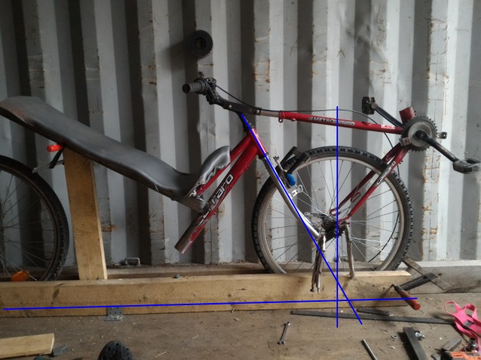

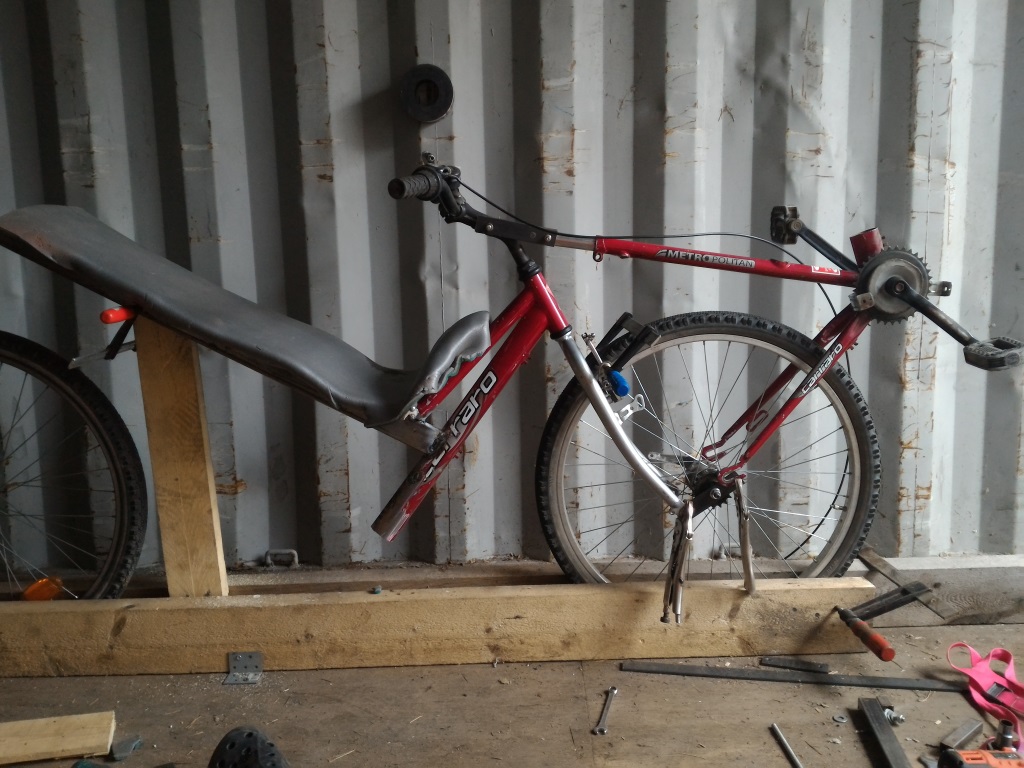

Jälleen yksi sovittelukuva. Tein vähän viiltoa haarukkaan poljinkeskiön saumaan ja taitoin senverran että sojottaa oikeeseen suuntaan.
Täytyy sitten vahvistaa hitsaus vielä myöhemmin.
Johonkin tarvii tehdä ketjun välyksen säätö, muuten voi hitsata latan suoraan kiinni. Ehkä tekis säädön ton harmaan haarukan kiinnityksestä.
Säilyttäisi poljinkeskiöhaarukka kokonaisuuden irrotusmahdollisuuden kuitenkin jostain paikasta.
ohjauskulma edelleen 61 tossa kuvassa. Tosiaan jättö muutuu nyt tässä esimerkissä, joku sanoi että kohtuullisemmaksi... Mene ja tiedä :roll:

3 vaihde nexus on tuo mikä paikallaan.
joo... voi olla että vaihtuu jos en tykkää.

jupet kirjoitti:
Aika passelin näköinen jättö :) Vaikka ei se jalkaohjatussa kovin nuukaan ole, koska polkemisvoima on moninkertainen ohjaamisvoimaan nähden.

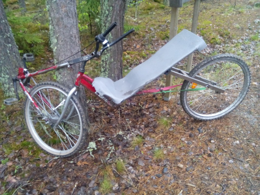

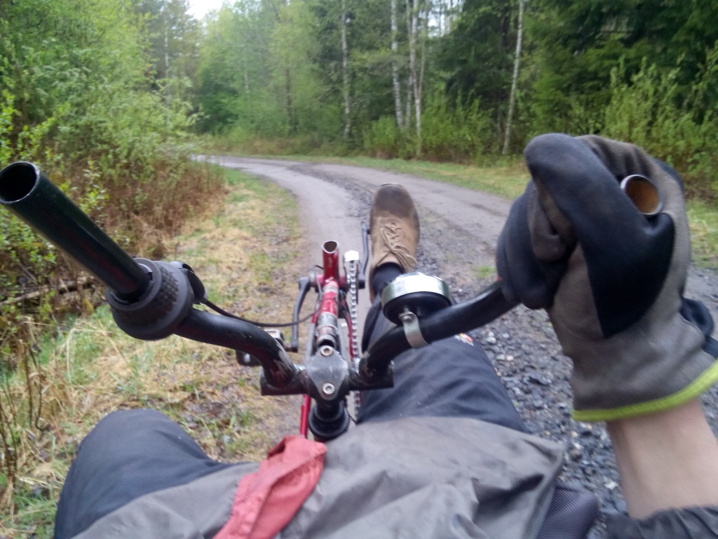

päivitystä tännekkin.
eka kokeilulenkki tehty. kymmenenkilsaa osittain kuratietä eikä tietenkään rapakaarta :s
neksuksen vaihtaja on muuten inhoittava jos pääsee löystymään ja irtoomaan ;(
silleen suunnilleen koossa pyörä nyt että pääs testaileen.
Tein tohon kokeeksi tommoset sarvet. Ei nyt ihan kauheekaan ollu ajaa, mutta jotain muutosta tarvii oli fiilis.
ihan hienot olisi jos vois pitää :/

toinen kuva, huono laatu. sorry.
Jousitus ei ollu toiminnassa vielä.
akseliväli noin 135-140cm
Varaa ois lyhentääkkin, en tiedä oisko parempi niin.

Noita voi jo kutsuu sarviks :mrgreen: mutt voi olla vähän vaikeet ohjata ainakin alkuun. Ehkä aluks ainakin leveemmät. Kokeile missä asennossa ja missä kohtaa käsiä mieluiten pidät ja koitat sen mukaan muokata noita.
Re: jupetMBB
jupet kirjoitti:
Jos lyhentää muuttuu takahaarukan joustosuunta huonommaksi ja vetävän renkaan kuorma pienenee eli on siitä haittaakin.
