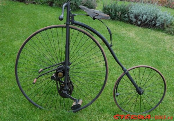

Tuo MOBO-cruiser on ilmeisesti vaihteeton, eBay-sivuilla puhutaan vain vapaanavasta. Siinä tarvitaan kunnon kadenssia, jos meinaa 20-tuumaisella suoravedolla johonkin ehtiä. :)
Tuollaista suoraan poljinakselille tehtyä vaihdenapaa on odotettu jo 120 vuotta... alkaen korkeapyöräisistä.
Mobossa takapyörät ohjaa, hidas nopeus on siten tärkeä turvallisuustekijä! Takaohjattavat muuttuvat usein suurilla nopeuksilla epävakaiksi, sanovat.
Vaihdenapaa ei tarvitse enää odotella, riittää kun kaivaa tarpeeksi kuvetta: http://www.nojapyorafoorumi.fi/viewtopic.php?f=6&t=4386

Niin se dementia etenee... onhan tuolla Kervelo-ketjussa minunkin viestini. :oops:
Eli tehty on, nyt tarvitaan enää paperirahaa ... odotus siis jatkuu. :P
