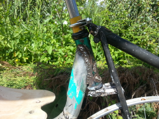

Hitsailen keulaa ja ohjausakselia kiinni. etuhaarukan putket on ohuita ja kevyitä, pelkona oli ett palaa puikolla helpost puhki ja hitsaaminen on vaikeeta. Hämmästyin kun tuntuu helpolta hitsata, eikä putkeen pala reikiä, niin helpost ku luulin. Onkohan tässä nyt laadukaampaa terästä ku mihin oon tottunu? Luovuttaja oli vanha maantiepyörä jonka muhviliitokset oli juotettu kasaan.
Hitsasin tosin ruostumattomalla mutt silti, kyllä silläkin helpost reikiä polttaa 1,5mm putkeen.

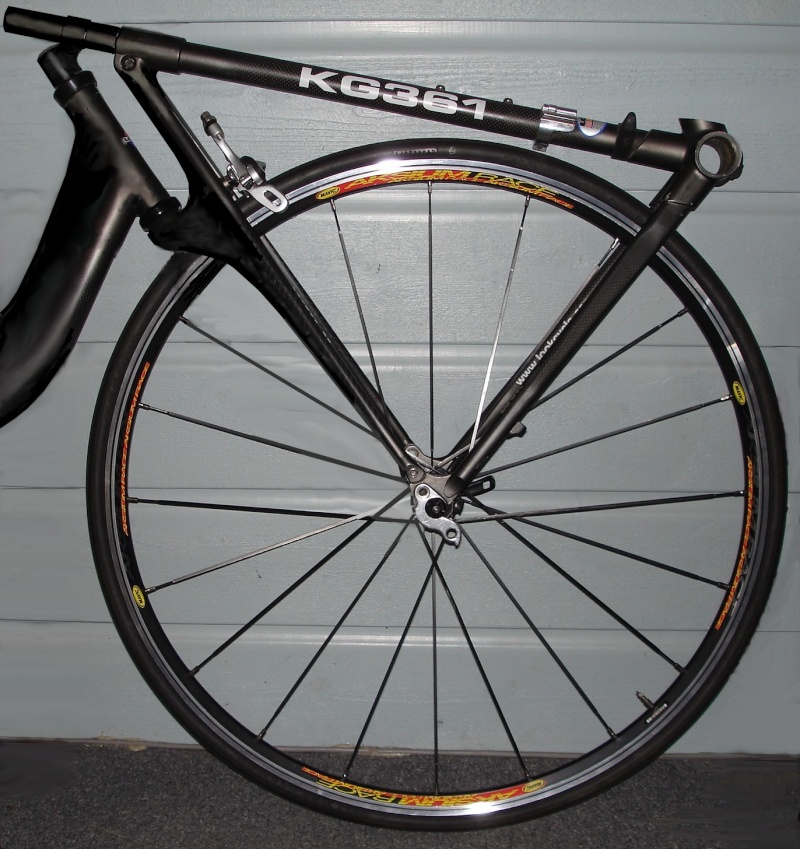

Hieno homma, että löytyi näin upea rakenne juuri kun olemme alkamassa rakentaa Perhepyörään MBB-keuloja lauantaina. :D
On tällä rakenteella ranskalaiset tehneet useammankin mbb:n
Tuo on hienosti muotoiltu, yksityiskohtineen.
Nimenomaan. Hienoa, että löytyi tuo rakenne. :D

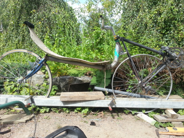

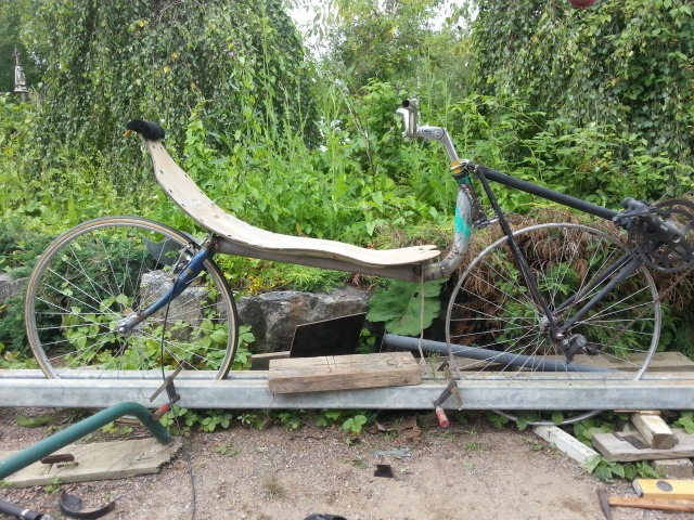

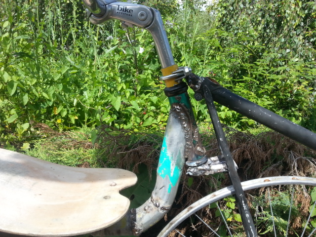

Ei hullummalta näytä ja tunnu - penkille istuessa, notkahtaa vähän. Nyt kun katon keulan kiinnitystä ohjaukseen, alimmaista kiinnikettä vois vahvistaa kuten tuossa ranskiksessa on tehty.
Gummia vaille koeajokunnossa - tuubin metästykseen pitäs lähtee seuraavaks.

Ota lähikuva emäputken liitoksesta. :P

Juu. Silleesti suoraan sivulta toi iso kuva kans. Nyt on hassusti vinossa ja ei voi mittailla :)

No ni. Sit ajoraporttii = on nimittäin alle 10 astetta toi penkin kulma. Nyt on airot dynaamisesti.

Se, miksi se joustaa saattaa johtua yläholkin luistamisesta stemmiputken päällä. Halkaise tuo keltainen holkkiputki, jotta se puristuu kunnolla stemmiputkeen, niin ei tarvitse laittaa jäykkäreitä alakiinnitykseen. :?
Se on halkastu mutta voi olla ett sitä voi viel kiristää - tarttee tutkailla.
Ei viitti, ilman etukummii ajella :wink: Sitä tuubikumia vailla,
Eikö siihen nyt löytyis jotain avokiekkoo testiajoo varten?
Niin, onhan siihen luovuttajapyörän oma kiekko jos löytyy riittävän kapee kumi - sekin saattaa olla. Jotain muutakin pientä.
