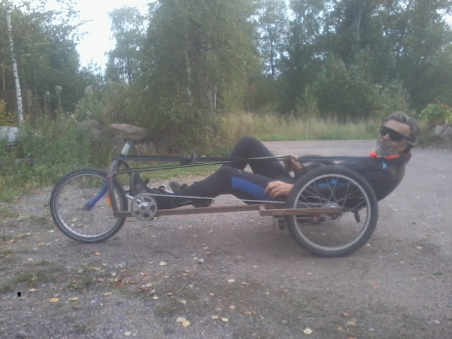

Lasketaanko nämä kokemukset, vähän muutakin ku pää ja aika kaukana akselista :wink: 8)
Re: Mbb omaan käyttöön
Eikö tuossa ohjattavuus kovasti kärsi, kun ohjaavalle etupyörälle jää niin vähän painoa? :roll:
Viestit: 17966
Tuskin ohjattavuus, sutiahan se saattaa - rakennan ja kokeilen, sitten tiedän :wink:
Tarkottikohan Sakari tuota kolmipyörää?
Niinpä tietenkin, sori siitä :wink:
Ei se siinäkään kärsi, paitsi ylämäessä ja liukkaalla pinnalla - hypyyttää keulaa oikeella. Muuten on helppo ohjata ja kääntyy hyvin pienellä ohjausliikkeellä (kahden sauvan ohjaus).

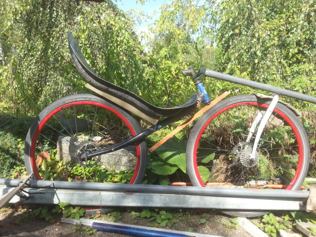

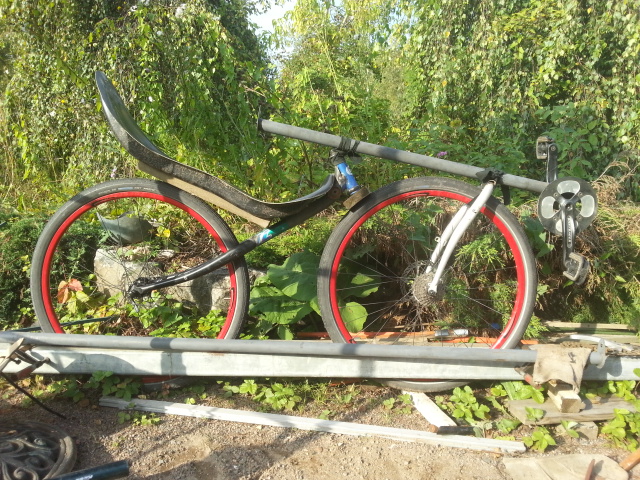

Kuvasta ehkä alkaa hahmottumaan, mitä tästä on tulossa - selvää päämäärää tai tavoitetta ei oikeestaan ollut. Tuppaa käymään niin, ett pyörään yrittää tunkea, erilaisia ideoita ja ratkaisuja, täysin erilaisista ja eri tarkoituksiin sopivista kulkineista :oops: tyyliin kilpakinneri + kauppakassikinneri :roll:
Tästä on näköjään tulossa, isorenkainen mutta lyhyt, ehkä katkaistava - eli helppo kuletettava autossa, tai jopa junassa ym. Ymppäsin tähän 2WR tandemin etuhaarukka ratkasun, vaikka nyt huomaan, ett tavallinen etuhaarukkakin olis hyvin mahtunut, koska penkki on noin korkeella - haarukka ei ota reisiin, vaikka olis leveempikin :roll:
Ole tarkkana tuon kuvan mukaisen etuhaarukan kanssa. Vävypojan flevoracerissa on vähän vastaavanlainen. Siinä pitää keskiö olla aika kaukana, ettei ketju hankaa haarukkaan. Onneksi on pitkäjalkainen kuski :D
Viestit: 17966
Ihan hyvä huomautus, en oo eturattaita mallannu :oops: Mutta onhan tuon flevon penkkikin tosi paljon kauempana :roll:
Etuhaarukan alapäätä pitää vähän muokata, ett ketju mahtuu pienimmälle rattaalle ja takahaarukkaa muokaata, ett jarrulevy mahtuu pyörimään.
Kyllä se ketju mahtuu menemään, paitsi tuolle pienimmälle rataalle - olis tietyst pitänt ensin muokata oikeen puolen haarukan alapää :oops: Eipä tuo ole viel kiinni ku ihan vähän hepattuna.
Viestit: 17966
Nyt on kammetkin malliksi, tosin 35mm liian pitkät.

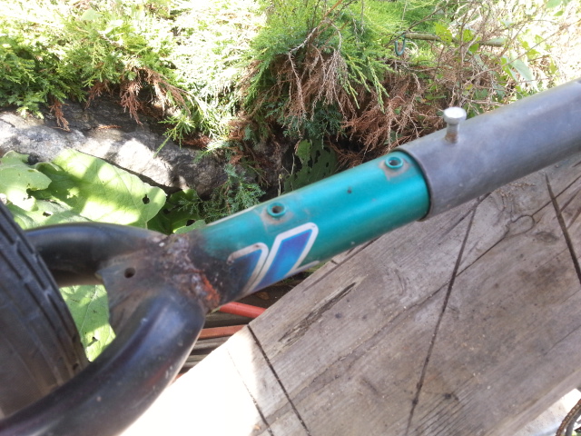

Jos runkoon tekisin klemmariliitoksen, estäskö ja kestäskö tuo 6mm pultti - pyörähtämisen? Vai nuljuaako reiän vähitellen? Olis siinä kivasti valmiina;)
