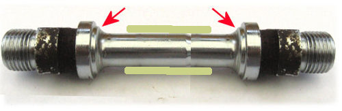

Tuohon riittäisi ketjupyörän puolen kampeen pätkä putkea, joka tukee polkimen päähän kuvan mutterin kohdalle. Oikein jos haluaa hifistellä, voisi tuon tehdä kahdesta polkimen akselista niin, että niiden puolesta välistä katkaistut päät menevät samaan holkkiin ja poljin istuu molempien poljinakseleiden kammenpuoleisten laakerikartioiden päällä. Akselia ei siis tarvitse hitsata yhteen, ellei halua. Asentaminen kyllä onnistuu yhteenhitsatullekin kaksipäiselle polkimelle, sillä siinä on päissä erikätiset kierteet. Polkimen kokoaminen tuollaisen akselin päälle olisi kuitenkin vaikeaa, joten itse kallistuisin holkin avulla yhdistettävään rakenteeseen.
Polkimen akselien katkaisu ja holkki niiden päiden väliin on helppo homma. Ainoa vähän hankalampi nikkaroitava on poljin, jossa on kaksi sisälaakeria. Ei sekään niin kovin vaikea kuitenkaan, varsinkaan jos polkimen laakereiksi vaihtaa konelaakerit.
Tällainen kolmesta palasta tehty olisi vasemman polkimen akseli. Tuohon päälle sitten poljin, johon on tehty kaksi sisäpäätä. Kuvassa akseli on liian lyhyt, kun kuva-ala loppui kesken. :oops:

Juu, noin se menee, jos vain jostain saat polkimen, jonka akselin pää tulee ulommas kuinn polkimen ja jalan leveys. Kammessahan on luonnostaan polkimen reika oikeassa kohdassa. :)
Koska tällaisen polkimenakselin löytäminen on vaikeaa, päädyin ehdottamaan keskeltä katkaistua poljinakselia, jonka osat työntävät toistaan yhteisen holkin kautta. Tuo MM tarjoama sorvaus olisi kyllä muuten hyvä tapa, mutei tuo päälle heitettävään putken pätkään verrattuna lisäarvoa, sillä kovin tarkasti tuota liitosta ei kannata sovittaa, sillä kampilaakereita ei saa täydellisesti samaan linjaan ja asennusvirhe katkaisee liitoksen jos se on tiukka. Tuo liitoshan siirtää vain leikkausvoimaa, joten hiukan väljä liitos toimii ihan yhtä hyvin.

Kyllä, kyllä ja kovaan teräkseen poraaminen vaikeaa, ellei jatkopalaa tee pehmeämmästä aihiosta. Jos ketjurattaattoman poljettavan vääntiön tekee vanhanaikaisesta teräksisestä kiinteäkampisesta keskiöstä, raskii poljinakseliksi hitsata siihen minkä tahansa sopivan pyöröteräspätkän, johon rakentaa polkimen umpilaakereilla ja jonka vapaa pää vääntää ketjurattaallisen keskiön kampea. Tässä ei kyllä ole paljon hifiä, mutta eipä ole vaikeuttakaan.

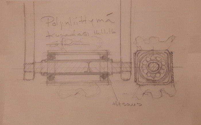

Tässä luonnos polkimesta:

Onko tuo paksumpi kuin vakiopoljin? Meinaan tarviiko toinenkin poljin tehdä itse. Polkimethan täytyy olla yhtä paksut tai ne tulee eri etäisyydelle.
Onhan se paksumpi. Siihen on laitettu holkkiputki poljinakselien päälle ja vasta tämän päälle konelaakerit, mikä tottakai tekee kokonaisuudesta normipoljinta paksumman.
Tuossa minun ehdotuksessani poljin tehdään kahdesta peruspolkimesta asentamalla kaksi sisäpään lakeripäätä molempiin päihin poljinta. Tuossa Sakarin mallissa on kyllä hyvä idea hitsata tuo holkki lyhyempään akselipäähän kiinni, jolloin vapaasti holkkiin työnnettävä pidempi pää pysyy paremmin suorana, eikä poljin lonksu polkiessa.

Eikähän Sakarin polkimenkaan tarvitse olla muhviputkea paksumpi kuten ei tavallinen lättäpoljinkaan ole. Laakeripesät voivat olla sen verran leveällä, että kenkä ja koko jalka sopii kammenmutkaan ja muuta pojinta korkeammista laakeripesistä kiertää polkimen reunukset toiseen laakeripesään akseliputken paksuisina.

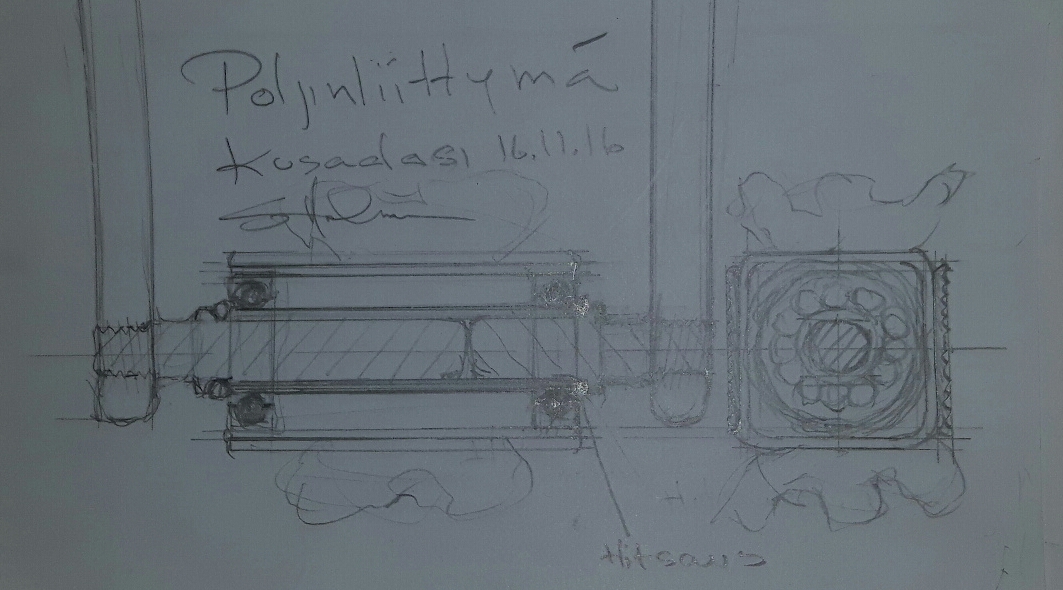

Tässä vähän parempi kuva
Edit: Oh, eipä juuri ollutkaan.

Sakarin kuvassa poljin akselit on molemmissa kammissa kierteellä kiinni, toisen puolen löysän/uivan kiinnityksen oli tarkoitus korjata, mahdolliset pienet epätarkkuudet (laakerit pyörii, eikä poljin hajoa). Onko tarkoitus tehdä täydellisen tarkka sovitus? Vai ajasko tuo katkastu ja holkitettu poljinakseli saman asian jos siinä on vähän välystä?

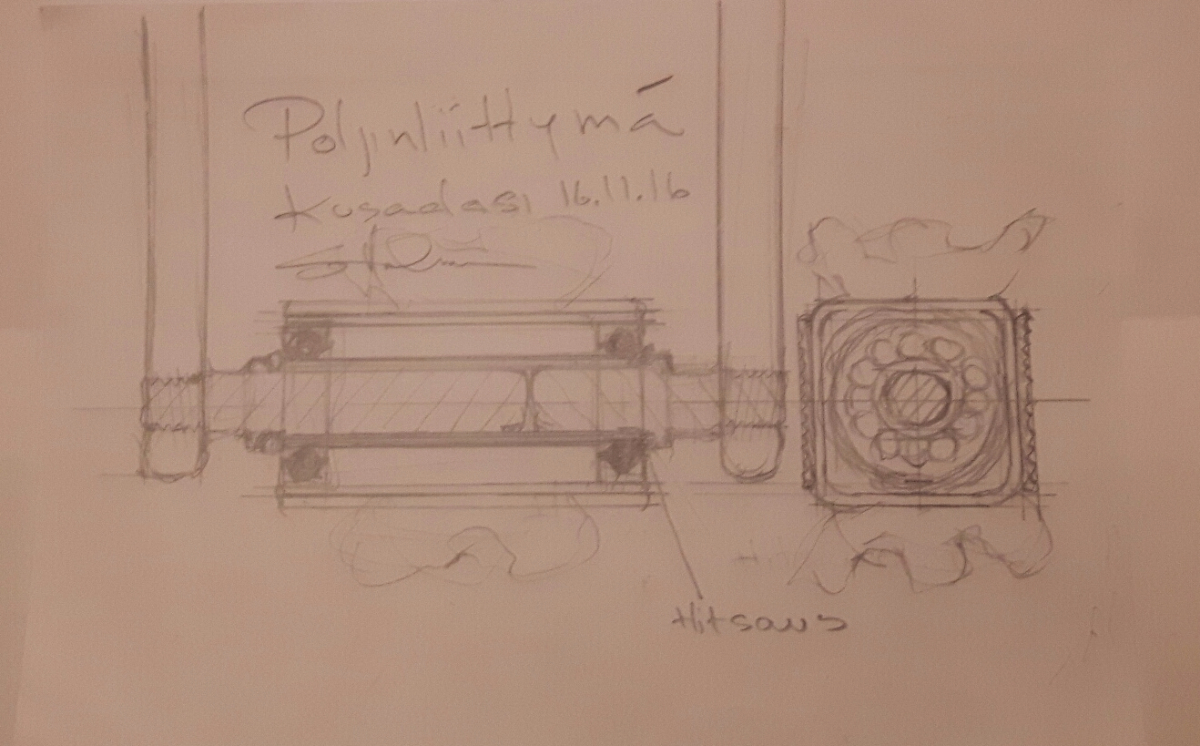

Jarkon piirustus on kyllä niin hyvä, ett himottas tehdä itekin tämmönen - vaikkei se ehkä oo pyörä/kinneri josta ny ite "haaveilen". Kattaminen pitäs miettii. Vaimon käyttöön vois aatella, paitsi kolmipyörä on raskas, hidas, ruma ... :? + sähköavustus, vois olla houkuttimena talveen liukkaille ja pöpperöön. Taakse 559 kiekot tai 507?
