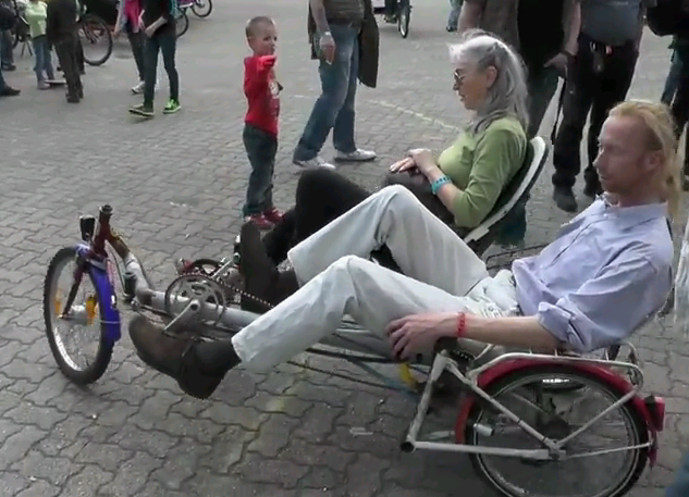

Aivan mahtava video. TÄynnä nerokkaita ideoita monessa vehkeessä. Kannattaa katsoa. :P
Videolta otetaan kuvakaappaus painamalla halutulla kohdalla PrintScreen-näppäintä. En muista windowsmaailmasta mikä näppäin se oli, mutta painamalla yhtaikaisesti control, shift, alt, altgr näppäintä prtScn-näppäimen kanssa kaappaus otetaan vain aktiivisesta ikkunasta. Linuxissa Prtinscreenin painaminen tallentaa koko näytön kotihakemistoon, jossa sitä voi editoida vaikka gimpillä.
Syrjiksen sukulainen.png (245.35 KiB) Katsottu 3490 kertaa

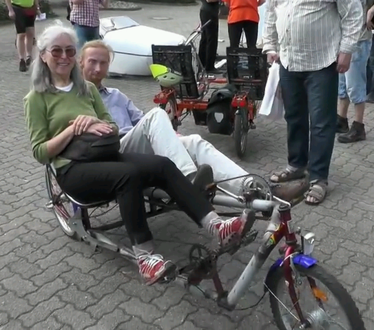

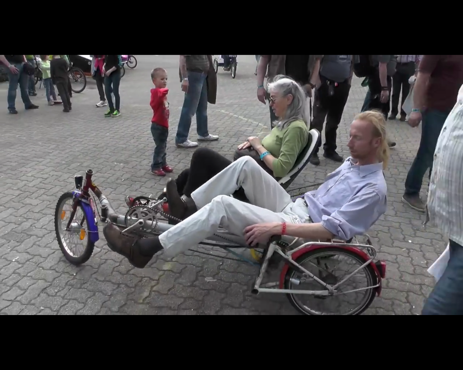

Joo, onpa ideoita täynnä oleva video. Minulla kuvankaappaus toimi painamalla halutun kuvan kohdalla PrtScr-näppäintä, jolloin kuva tallentui OneDriveen. Tulipa melkein samat kuvat.

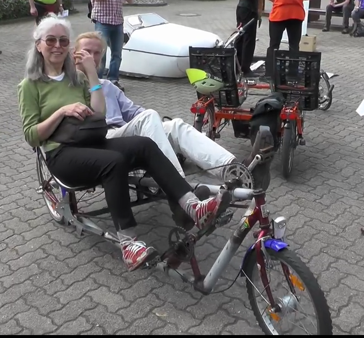

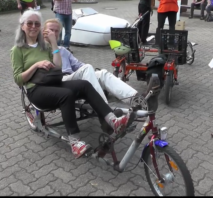

Re: Kaksraiteinen kolmipyörä, alias SiDelta - kaverien kesken Syrjähyppy, eli Syrjis

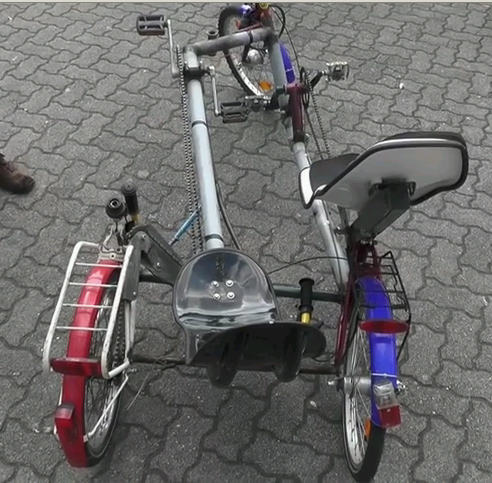

Huomasitteko, miten tuohon on saatu vino ajoasento ja tehty sivuveto ilman väliakselia tvistiketjutyylillä. :D

Onkohan tuo ollut alunperin yksipaikkainen Delta, kun keulassa on tyhjä emäputki?
Viestit: 17966
Hyvin nii mahollista. Onko tuo runko oikeesti vinossa taka-akseliin nähden? Luulin ett kuvassa vääristyy kulmat :roll:
On se vinossa, myös penkki on vinossa taka-akseliin nähden, eli poljetaan suoraan vinoon :)
Jos tuo on ollu alunperin Delta niin kyytin meno on ollu helpompaa kuin suoraan Deltaan. Peruuttaa vaan penkille ja vasen jalka menee rungon yli nostamalla samalla vaivalla kuin polkimelle nostaessa. Ohjaussauvakaan ei ole peruuttamisen edessä.
