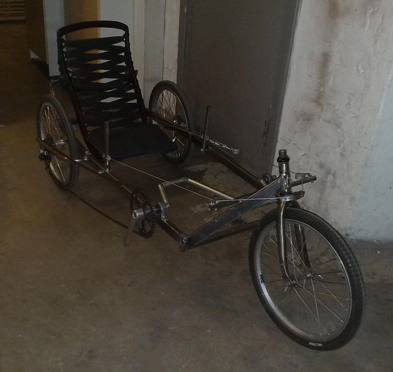

En usko, että tällainen kaksoisrunko väpättäisi;
15102011 SH18.1.jpg (114.92 KiB) Katsottu 9781 kertaa
Re: Muutettu SH18
Hyvinkin helposti, kahdesta pitkästä putkesta koostuva runko sallii etuhaarukalle sivuttaiset kallistumat pienilläkin voimilla.
Teräksestä rakentamisen ongelma. Suhteellisen helppo hahmottaa kuinka kestävä rakenteesta tulee, mutta riittävän jäykkyyden huomaa vasta käytännössä.
Tadpole on tässä mielessä helpommin hallittava rakenne. Runko on akseleiden välissä lyhyempi ja sen kiertyminen/punoutuminen vaikuttaa vain takarenkaaseen joka ei kiinntyksestään johtuen vaikuta pyörän ohjaukseen yhtä paljon.

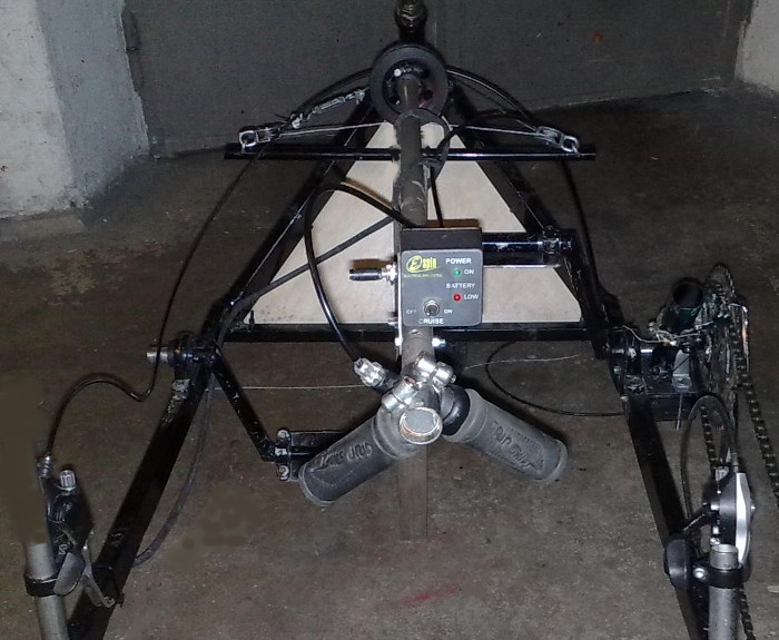

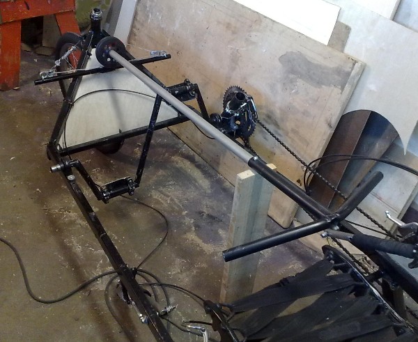

Kyllä ajattelin nyt kuitenkin ensin kokeilla ohjausiskunvaimenninta.
Laiton aikoinaan liikkuvan varren päässä olevia sivuunkäännettäviä ohjaustankoja, mutta minusta ne olivat hankala ahtaassa tilassa.
26012013 ohjaustanko.jpg (107.77 KiB) Katsottu 9623 kertaa
12012013 SH18 ohjaus 1.jpg (94.62 KiB) Katsottu 9623 kertaa

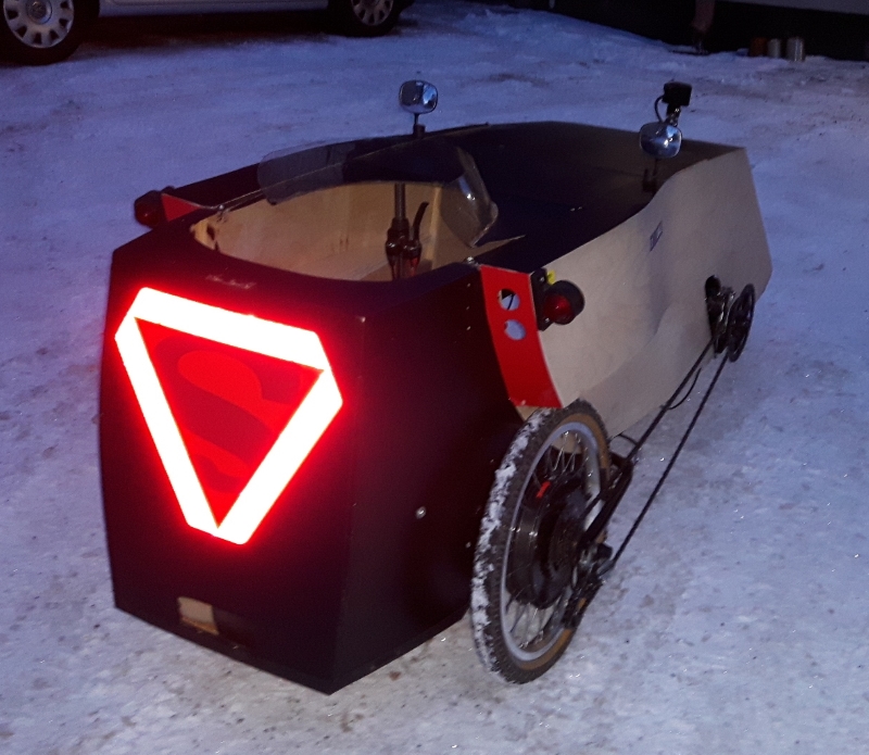

Asensin 1 kW:n napamoottorin SH18:n oikeaan takakiekkoon ja kävin pienellä koeajolla. Ratkaisu osoittautui täysin virheelliseksi. Tadpole SH26:ssa oikeaan etukiekkoon asennettu saman kokoinen moottori ei paljonkaan vaikuta ohjaukseen, mutta delta SH18:ssa moottorin vaikutus ohjaukseen on dramaattinen. Vähänkin kaasuttaessa kinneri kääntyi voimakkaasti vasemmalle. Aion asentaa moottorikiekon eteen. Deltan ongelmanahan on kevyt etupää, mutta asiaa ainakin jonkin verran auttaa moottorin paino.
Viestit: 7859
Re: Muutettu SH18
Voisko se sähkökiekko olla vasemmalla, kun polkimet pyörittävät oikeaa kiekkoa. Eikö tämä tasapanottaisi puoltamista? Vai onko 1kw moottori liian riski? :wink:
