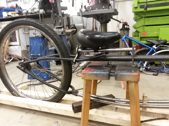

Isompi etukiekko saa takakiekon näyttämään "vaisulta", nyt sinne pitäisi saada jotakin paksumpaa/pulleampaa kumia ainakin ;)
Nuita kiekkoja ja kumeja voi säätää sitten kun on hitsaushommat tehty.

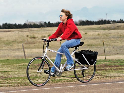

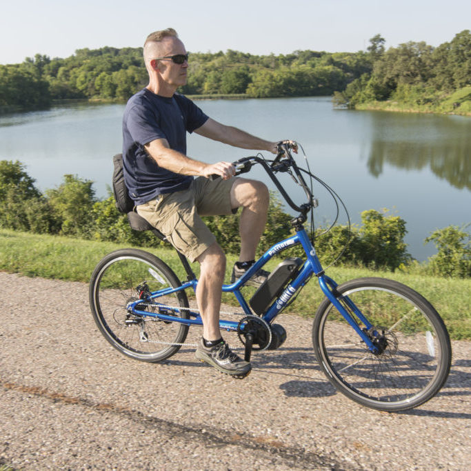

Nyt tutustuin ajatuksella crank forward konseptiin, kun Jukka väänteli laatikkopyörän ajatuksen CF malliin. Mallihan on ihan loistava kaupunkipyöräilyyn, missä on paljon pysähdyksiä. Kiitos Jukka johdatuksesta :D
Tätä cruiser easyä en ole vielä -onneksi- hitsannut, niin muutan mallin vielä CF suuntaan. Helpottaa ykskätisen ajoharjoittelua kaksipyöräisellä.
Viestit: 7853
Re: Cruiser easy
En kuitenkaan ihan tavoita etunoja CF:än ajatusta. Vai kumman ajoasento vaikuttaa luontevammalta?
Mielestäni korkealla ohjaustangolla ja pienellä selkänojalla crank forward idea toimii hyvin.
Re: Cruiser easy
Kai siinä joku voimantuotto juttu on kyseessä. Jos ajoasento on ihan pysty ja käytät pakaralihaksia niin tangosta joutuu pitämään paljon lujemmin kiinni kuin pienessä etunojassa.
Itse huomaan ylämäessä painautuvani cf:ssä vähän etunojaan.

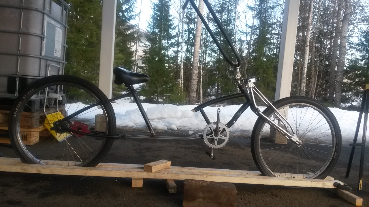

Lyhensin runkoa ja laitoin tavallisemman satulatolpan.
Re: Cruiser easy
Ja kunnon "ape hangerit" :o Onko nuo mahdollisesti mustasudekorennolta?
