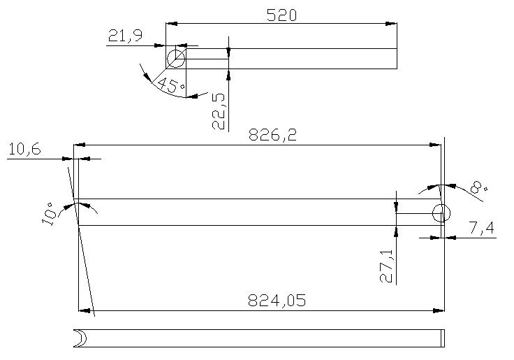

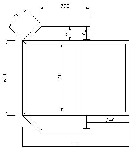

Oisko tämä jo niin lopullinen, että vois laittaa mittakuvia? Eturungon matsku 30x30x2. Romulasta ei löytynyt 1,5 seinällä.
CFC eturunko.JPG (22.02 KiB) Katsottu 5059 kertaa
CFC takarunko.JPG (28.84 KiB) Katsottu 5059 kertaa

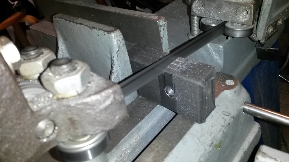

Tietokoneelta talliin ja jotain sain jo aikaiseksi.

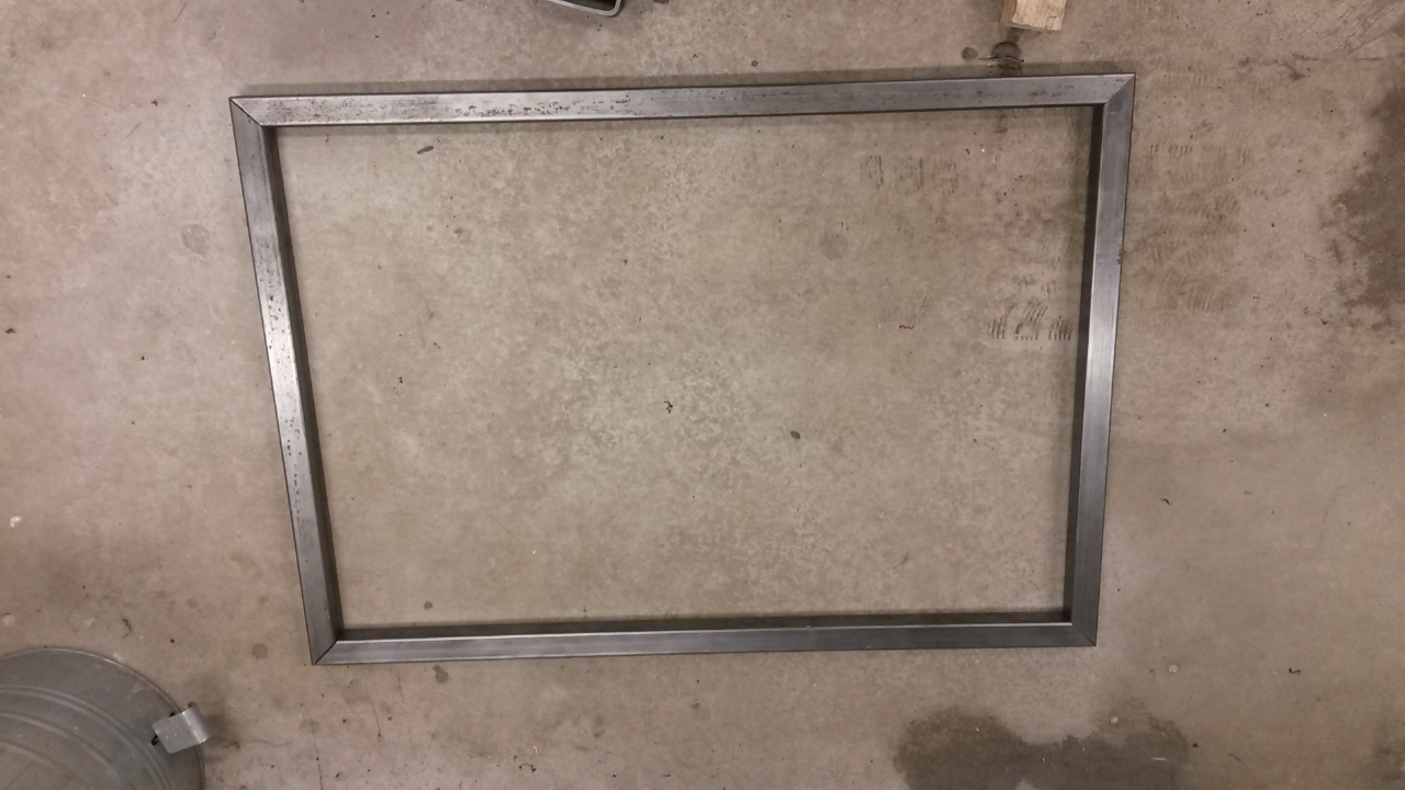

Eturungon raamit sahailin. Ensviikoksi on luvannut lämpöasteita, jokohan pääsis hitsaamaan?

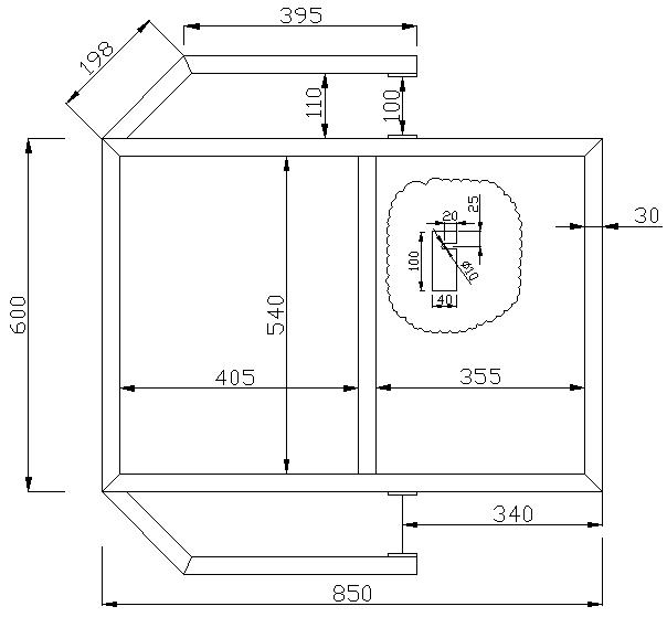

Lisäsin mittoja ja dropoutin.
CFC eturunko.JPG (33.53 KiB) Katsottu 4822 kertaa

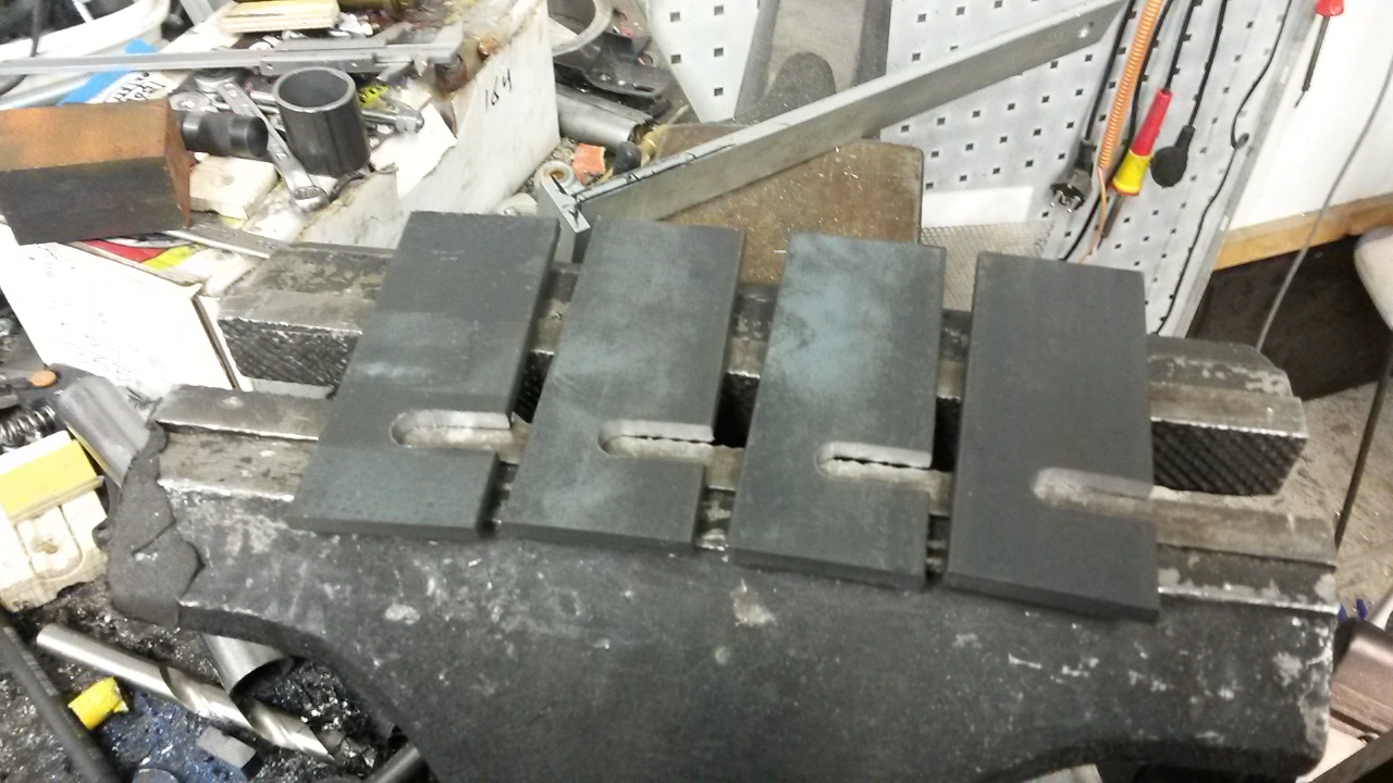

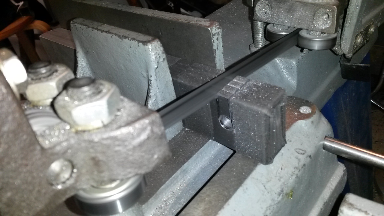

Dropouteista saa samanlaiset kun katkaisee latasta saman mittaiset pätkät, teippaa ne yhteen, pylväskoneella reikä ja katkaisusahalla ylimääräinen pois.

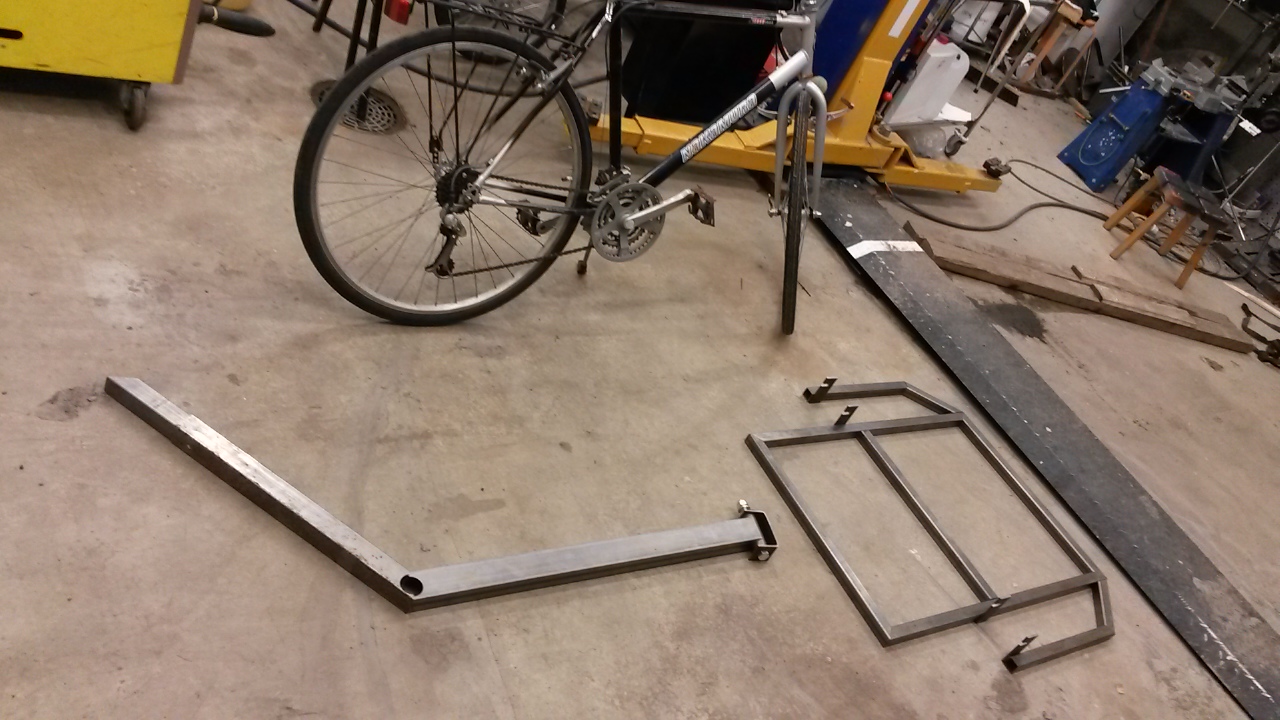

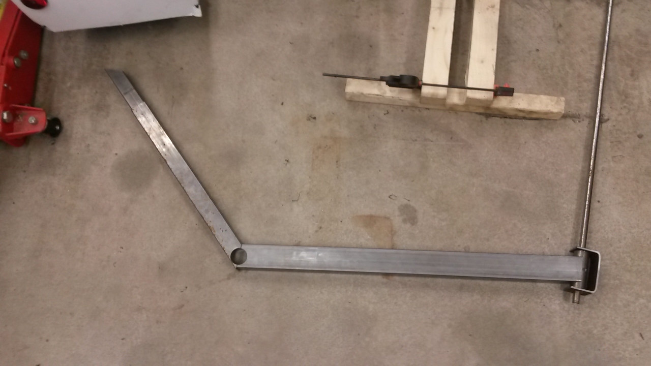

Luovuttajapyörän teurastus ja vähän hitsisaumaa. Ei oo paljosta kiinni. :D

Jotenkin epäilyttää tuon ohjausakselin lyhyt laakeriväli. Tuo alhaalta laakeroitu ylhäältä kuormitettu takarunko ei siedä laakerissaan yhtään välystä ilman että se muuttuu epävarman tuntuiseksi, siksi minä näkisin mieluummin pidemmän "emäputken" tuohon asennettuna. Pidempi putki sallii pituutensa verran enemmän välystä ja joustoa itse laakereissa. TOinen mahdollisuus on laittaa järkyttävän rajut laakerit, muttei tuohon emäputkeen kovin kummoisia mahdu ja koura joutuu sekin tiukille. Mieti vielä laakeroinnin jäykkyyttä ja sen parantamisen mahdollisuuksia. :?

Siinä on nyt shimanon kasettikeskiön laakerit, kun jäi yli räntäpäivän kinnerin kampiakseliprojektista. Laakeriväli on noin 25mm pidempi kuin keskiössä. Ei siitä niin huono tuu, etteikö sitä vois tehdä uudestaan :mrgreen:

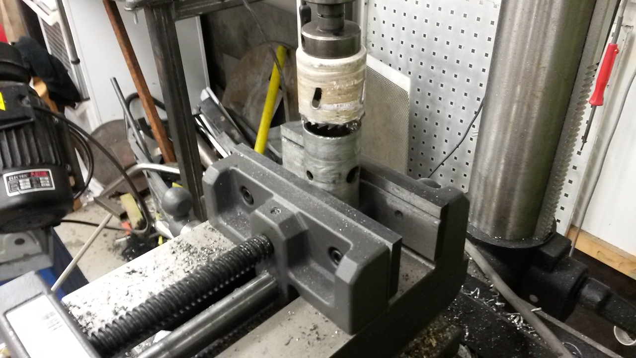

Keskiömuhvin irrotus rungosta on kovaa ja epäkiitollista puuhaa. Tällä kertaa päätin kokeilla 44mm reikäsahaa. Kohtuu vaivalla runkoputket irtosivat. Muhvin halkaisijaksi tuli noin 39,5mm. Kaippa se vielä hitsausta kestää?
