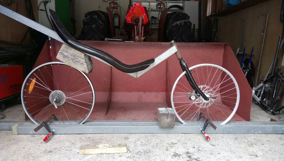

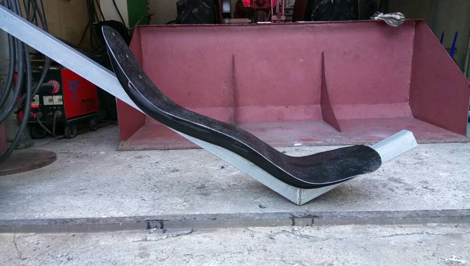

Seuraavaksi pilasin metrin pätkän putkea tekemällä siihen 120 mutkan.
Nojakulmaa tuossa 30 astetta. Penkistä eteenpäin rungon pituus oikea, eli emäputki tulee tuohon mihin runko loppuu.

Tänää projekti eteni taas vähän...

Minkä takia runkoputki on hitsattu emäputken yläreunaan?
Alareunassa pääsisi vähemmällä putkella ja runko olisi jäykempi. Ei sillä että eroa käytännössä huomaisi, mutta kuitenkin :?
Re: Jukan seuraava projekti?
Kun päättää ekaks mihin kulmaan penkki tulee - on mahdollisuus rakentaa pelkistetty ja kompakti runko. Säätömahdollisuusdethan nyt on vaan hanurista. Turhia kiinnityksiä ja natisevia osia.
Re: RE: Re: Jukan seuraava projekti?
En mä tiiä, noin mä oon sen piirtäny, kai sille joku syy on?
Ainakin tonne alapuolelle saa paremmin tukikolmion jos tuntuu että tarvii.

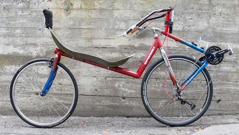

Halkaise ja levitä - ei tarvi kuin levynpala siihen kylkeen.
Niin mä tein tässä Kostossa.
