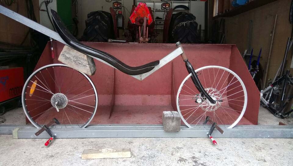

Lähetetty: 30 Maalis 2017, 18:19
Kirjoittaja jviirret

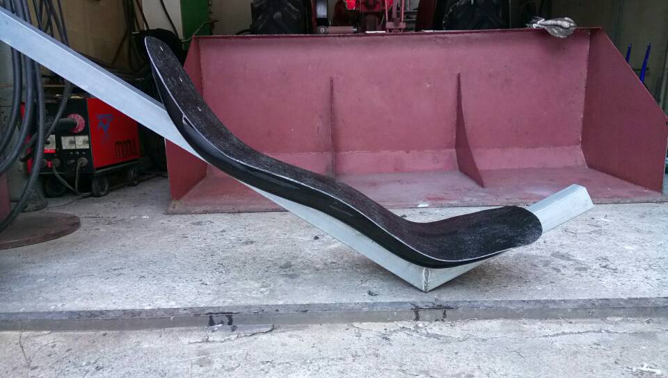

Seuraavaksi pilasin metrin pätkän putkea tekemällä siihen 120 mutkan.
Nojakulmaa tuossa 30 astetta. Penkistä eteenpäin rungon pituus oikea, eli emäputki tulee tuohon mihin runko loppuu.

Melkein valmis siis. Maalaatko pinkiks? Näyttää alumiinirungolta muuten. Mahtaako olla?
Eiku sitä perinteistä 50x50x1.5mm kuumasinkittyä teräsputkea.

Tänää projekti eteni taas vähän...

Minkä takia runkoputki on hitsattu emäputken yläreunaan?
Alareunassa pääsisi vähemmällä putkella ja runko olisi jäykempi. Ei sillä että eroa käytännössä huomaisi, mutta kuitenkin :?

Kun päättää ekaks mihin kulmaan penkki tulee - on mahdollisuus rakentaa pelkistetty ja kompakti runko. Säätömahdollisuusdethan nyt on vaan hanurista. Turhia kiinnityksiä ja natisevia osia.
En mä tiiä, noin mä oon sen piirtäny, kai sille joku syy on?
Ainakin tonne alapuolelle saa paremmin tukikolmion jos tuntuu että tarvii.

Halkaise ja levitä - ei tarvi kuin levynpala siihen kylkeen.
Niin mä tein tässä Kostossa.
