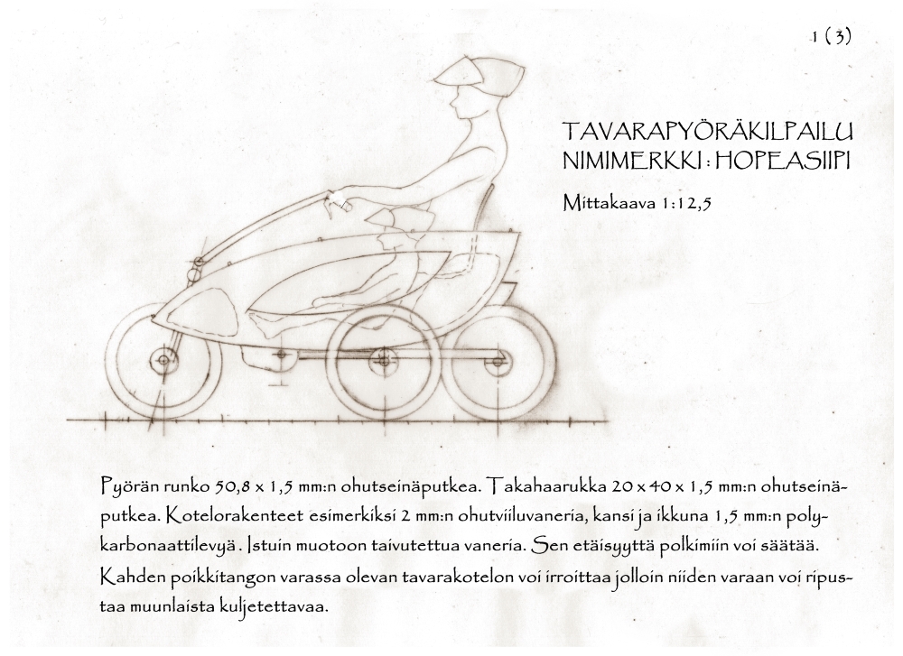

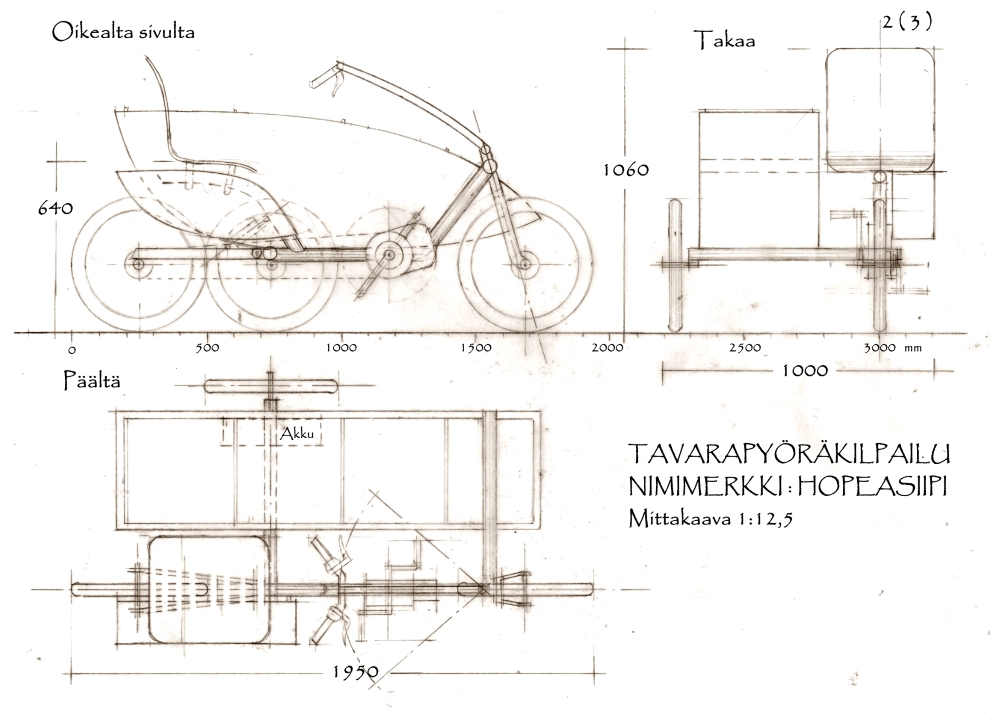

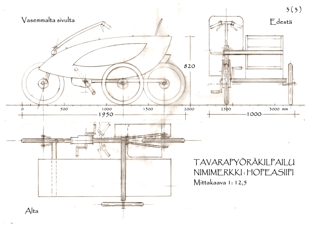

Minkähän lainen Wilijamin ehdotus oli? Minä ehdotin tällaista:
Hopeasiipi 1.1.jpg (444.07 KiB) Katsottu 4414 kertaa
Hopeasiipi 2.1.jpg (286.93 KiB) Katsottu 4414 kertaa
Hopeasiipi 3.1.jpg (256.26 KiB) Katsottu 4414 kertaa
Viestit: 4143

Muistanko väärin vai pitikö sivuvaunun pyörä olla samassa linjassa takapyörän kanssa jotta kääntyminen onnistuu
Re: Tavarapyörän suunnittelukilpailu
Joo, näinhän se on, jos tarkkoja ollaan, mutta arvelen, että kääntyminen kuitenkin joten kuten onnistuu. Arvelen, että kumithan siinä vain kuluu
enemmän.
