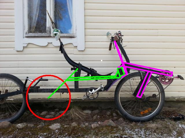

Pastorin ehotuksessa penkki on paljon taaempana ku omissa pyörissäni, onko sille joku syy? Itse aina yrittäny saada vetävälle etukiekolle paljon painoa ja siis pitoa mutta kostautuuko se sitten epätasasella pinnalla, hitaan jalkojen reagoinnin takia, vingertelynä? Siis olisiko tasaisempi painojakauma parempi?
Viestit: 17966
Re: Nojakki soralle
Jos tähän tekis vaan lyhyemmän perän?
Paitsi, ettei tuo kauheesti lyhene jos ei katkase etupään "häntää" jonka jälkeen tandemi tuhoutuu :? Eli pitäs tehdä samanlainen mutt lyhyempi?
Viestit: 17966
Re: Nojakki soralle
Mbb soralle.JPG (75.43 KiB) Katsottu 5531 kertaa
Vaikka noin?

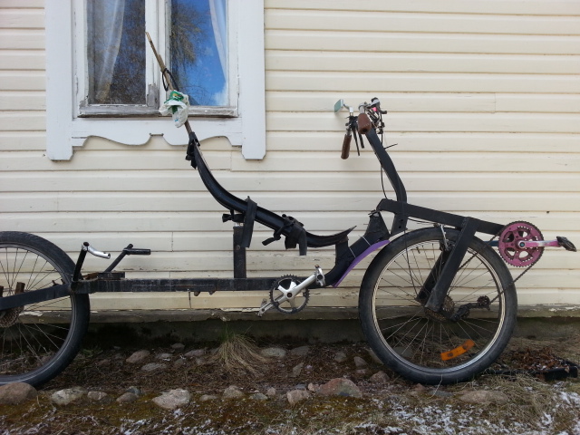

Toisaalta onhan miulla tää keskeneränen pyörä, tukevampi penkki tuohon, paljonkos tuo geometrialtaan eroo edellisestä - eipä juuri, putket menee vähän eritavalla. Nuo renkaatkin on vähän normaalia paksummat ja kiekot 622mm.

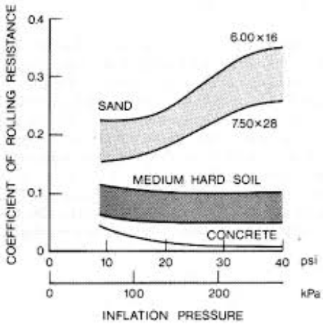

En oo paineen laskuu kokeillu, eikö se mee sitten raskaammaks polkee?
Re: Nojakki soralle
Kovalla tasaisella alustalla kyllä, mutta epätasaisella vajaapaineinen rullaa paremmin. Pistä kokeillen.
Re: Nojakki soralle
Tässä vähän osviittaa:
Vierintävastus eri alustoilla ja paineilla.PNG (138.91 KiB) Katsottu 5416 kertaa
kPa, eli kilopascalit saa muutettua baareiksi poistamalla pari nolla perästä. :)
