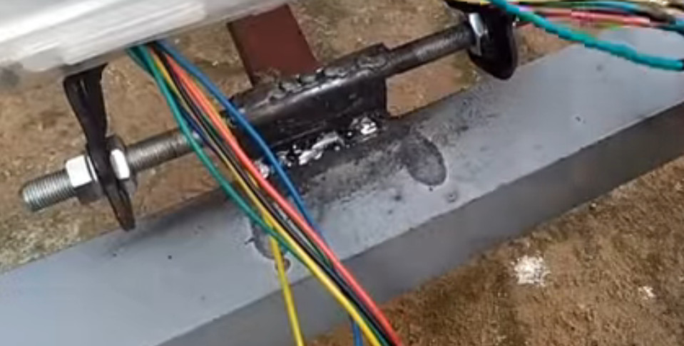

Hiienosti teki kaveri tuon vehkeen. Silti yhden fataalin virheen löysin rakenteesta.
Akseli on tuettu kovin kaukaa keskeltä, eikä noin pitkät akselinpäät kestä, varsinkaan hitsattuna, kuin aivan kevyen kuskin ajaa hetken. Kaarteessa takadroppari vetää toista akselin päätä ylös ja toista alas melko rajusti ja akseli katkeaa hitsin vierestä nopeasti. Kiinnitys korvakkeisiin aivan takahaarukan droppareiden viereen olisi kestänyt pajon paremmin.

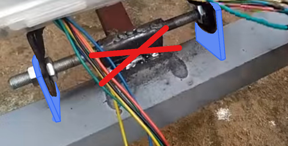

Kuvan mukaisesti neljällä mutterilla akseliin tai kierretankoon kiinni latan pätkistä tehdyt korvakkeet sellaiselle etäisyydelle toisistaan, että istuvat dropparin viereen, hitsataan kiinni taka-akseliin. Korvakkeet kiinnitetään puolisko kerrallaan pultilla droppariin.

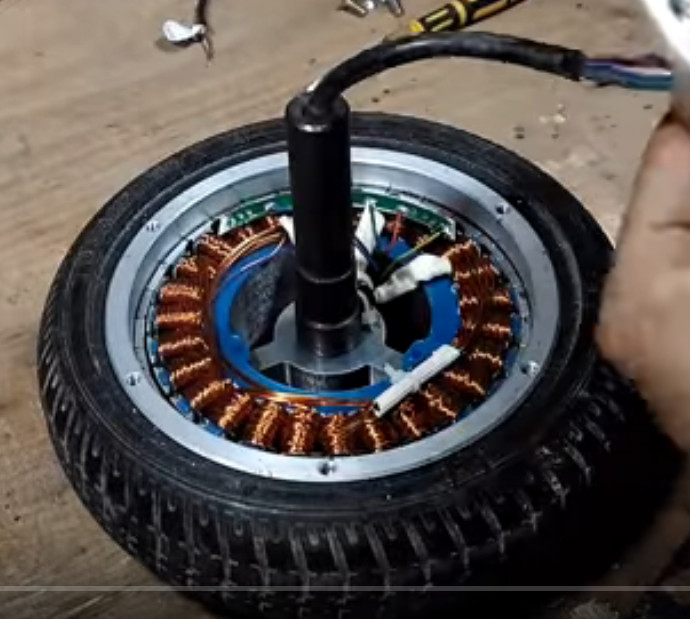

Olen ihan samaa mieltä, mutta vastaan siksi, että saan laittaa kuvan tällaisen moottorin sisuskaluista talteen foorumille. :)
Tuossa kestomagneetit on vain liimattu ulkokehällä pyörivään alumiinikehään ja niiden toset puolet eivät ole edes raudalla yhdistetyt, joten magneettipiiri ei ole kovin "tiivis".
Periaatteessa samalla ohjauksella nuo pyörivät tasan samaa nopeutta ja kaarteessa toinen joutuu hyppimään napojen yli. Näissä hajakenttää on kuitenkin niin paljon, ettei virrat nouse tolkuttomiksi, kuten isoissa moottoreissa. Aivan kuten Vilijami sanoi.

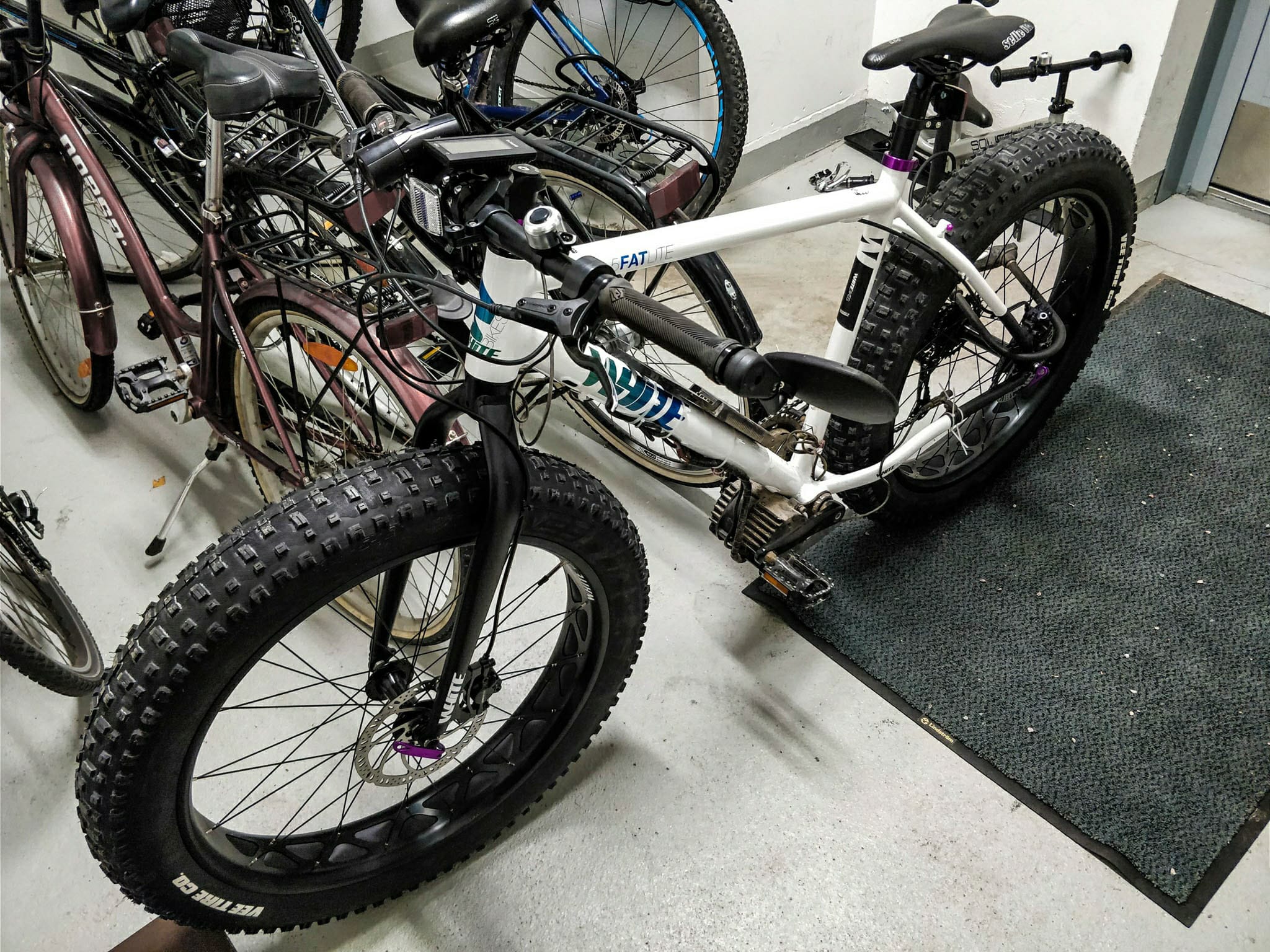

Tossa oma tänhetkinen työmatkapeli. Hyvin kuljettaa 30km / pvä kelillä kun kelillä ilman tarvetta suihkuun. Speksit samat 1000w BBSHD kuin aiemmassa koska moottorikin on sama.
Noin 4200km ajettu nyt sähköllä. Kivaa se on tääki niinku muukin pyöräily.

Miten on ketjut kestäny 1000W moottorin? Entä rataspakka?
