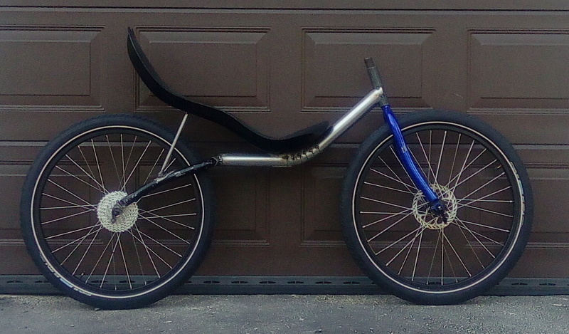

Nyt on rungon mutka muodossaan ja emäputki hepattu paikalleen. Ohjauskulma on 70°.
Ei tunnu kivalta istua tuo ukrainalainen penkki :( Omatekoisella vaneripenkillä, kun kokeilin oli paljon paremman tuntuinen. Jalat ylsi kunnolla maahan ja asento tuntui paljon mukavammalta sekä makaavammalta, koska oma penkki ei väännätä yläkroppaa mutkalle. Kävi jo mielessä, että teenkö ukrainalaiseen ollenkaan reinkiä ja laitan sen kiertoon. Taidan kuitenkin antaa sille armon ja kokeilla sitä.

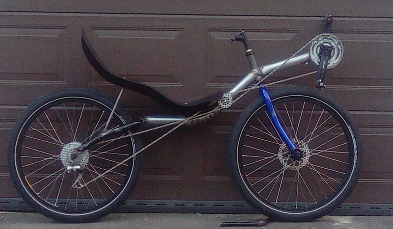

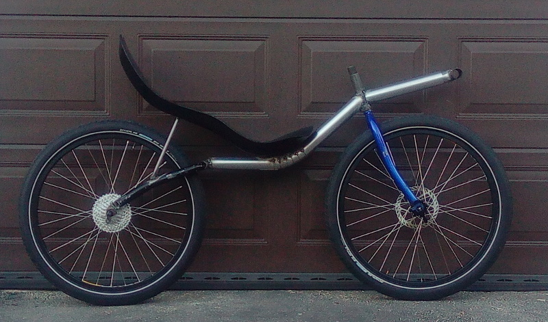

Pikkuisen jatkoin. Keskiötä ja penkin etureunaa nostin muutaman millin ihan vaan varalta ja taittopyöriä varten hitsasin runkon sisään jatkomutterin.
Maassa näkyy ohjaustanko.
Oli aivan pakko kokeilla ajaa sillä vaikka pelkästä stemmistä ohjaaminen toi lievää epävarmuutta :lol:

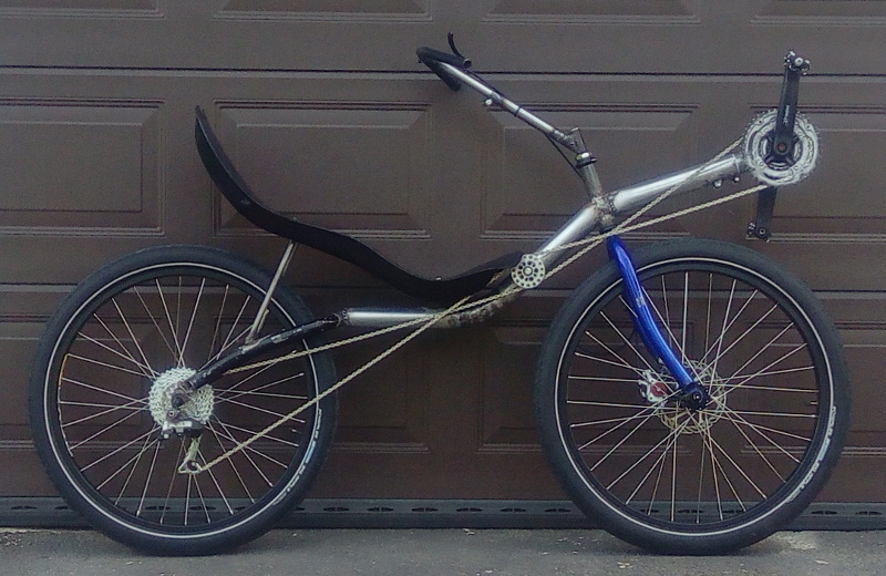

Hieman taas jatkoa. Jonkinlainen ohjaustanko ja jarrukiinnike.

Olisko about 30 senttii toi poljinkeskiö persausta ylempänä. Raporttia sit vaan tulemaan nopsaan miten toimii.
Re: Uusi pyörä
Lähetetty: 27 Kesä 2017, 22:55
Kirjoittaja Vilijami
Hurjalta näyttää ajoasentö, kun buutsin kärki käy otsan korkeudella :shock:
Re: Uusi pyörä
Lähetetty: 27 Kesä 2017, 23:06
Kirjoittaja jooseha
Saman 11" kuin Metassa.
Ihan vaan pikkuinen kokeilu vajaa parikilometriä. Olipas positiivinen kokemus ajaa jäykällä pyörällä ja kokonaisilla kammilla mäkeä ylös. Meni ihan huomaamatta vaikka on vielä sinkulana 8) Hyvin pelaa eikä ollut yllätyksiä.

Hitsasin takajarrukorvakon takahaarukan päälle. Ei mennyt aivan nappiin. Korvakko tuli etupäästään liian ulos ja takaa liian alas. Jarrusatula otti siis kahdesta kohtaa laikkaan. Onneksi virhe on "oikeaan" suuntaan, joten korvakkoa ei tarvitse siirtää. Homma hoitui muutamalla prikalla.
