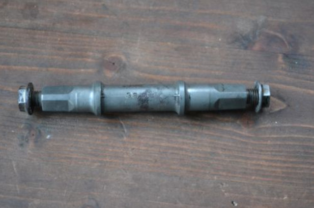

Jos siellä vielä on noita kuvan kaltaisia "karkeapintaisia" tasalaatuisen näköisiä laadukkaita keskiötyökaluja niin osta, mulla kestäny pitkien jatkovarsien ja pulttipysyyllä käytönkin. Jos ne taas on niitä uusia kiiltäväpintaisia työkaluteräs "look a like" työkaluja niin ne ei kelpaa kuin kynttilänjaloiksi.

Joo, kiiltävä pinta työkaluissa ei todellakaan ole laadun tae :D

Ei ollut Biltemassa kuin kiiltäviä. Motonet myi parempaa (http://www.motonet.fi/fi/tuote/383842/S ... skeskiolle).

Bilteman kammenirrotustyökalu vetelee viimeisiään - oon sitä jo korjaillu mutt on epävarma ja saattaa joku kerta särkee akselin pään tai kammen kierteet.
Kammen kierteet saa kyllä särjettyä, mutta onko kukaan saanut akselin pään kierteitä särkymään? Akseli on niin hemmetin kovaa tavaraa, että helposti se ei tärväänny. Rautasaha tai viila ei saa oikein minkäänlaista jälkeä aikaiseksi. Sorvissa tavallinen teräpala löi vaan tulta, eikä lastua lähtenyt. Vai sattuiko mulle joku erityisen luja akseli?

Ei miulla ainakaan oo noin hyviä akseleita :mrgreen:
Varmaan historian jäänteitä tuon akselin kovuus. Aikanaan, kun noissa oli kellokeskiöt ja laakerikuulat kiersivät akselin pintaa pitkin, piti kovuuden olla laakeritasoa. Kun kuulaurat karkaistaan, menee siinä samalla koko akseli. Nykyisin ei tarvitsisi olla enään niin kovaa, kun laakereissa on omat kuulaurat, eikä akselin tarvitse kantaa kuin taivutus- ja vääntöväsytystä. :wink: Kun noita akseleita kuitenkin on jossain pajassa tehty, voi samalla prosessilla tehdä, vaikkei yhtä kovaa enää tarvittaisikaan.
Toinen merkki tuosta kovuudesta on, etten ainakaan mitä ole milloinkaan nähnyt taipunutta nelikanttiakselia. Aina taipuu kampi ennen akselia. :shock:

Isä sorvasi minulle tuollaisesta Jorin kuvailemasta akselistä tumpin jonka sai menemään sivuketjuvetoisen 20x2 kampiputken sisään. Kyl se siitä lastua sai eikä erikoisen kovaksi valittanut. On se kuitenkin kovempaa tavaraa kuin valurauta kampi :D Sama kuinka useasti teräskammen vetää irti ja kiinni niin akselissa ei näy naarmuakaan, mutta kampi menee joka kerta pikkuisen syvemmälle.
Kampi on kyllä valettua, mutta valurautaa se ei ole. Kampea pystyy taivuttelemaan ja hitsaamaan helposti. Valuraudalla ei onnistu kumpikaan.

Hyvä se on että akseli on kova. Ei ole akselit eikä kammet kertakäyttöisiä, kun kartiokkuus säilyy vakiona kerrasta toiseen.

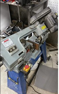

Tuohon katkaisusahaan on hankala löytää (1638×13×0,5) 24tpi metalliteriä. 24tpi on normaalin rautasahan karkeus. Suomessa tarjoillaan vain 10/14tpi yleisterää muovin, metallin, luun, puun, kiven ym. sahaukseen. Hyvin se toimiikin paksuilla materiaaleilla, mutta pääsääntöinen käyttöni ohutseinäputken katkaisu tuottaa ongelmaa. Liian harvahampainen terä haukkaa kiinni jossain vaiheessa ja se katkeaa. Harmittaa kun terä on katketessaan uutta vastaava, siis käytännössä kulumaton. Terän hinta on kotimaassa 40€ hujakoilla.
Nyt löysin Englannista mrbandsaw https://mrbandsaw.wordpress.com firman, joka tekee haluamaani 24tpi bimetalliterää. Hintaa tuli posteineen 66€ kolmelle kappaleelle teriä, eli 22€/kpl. Just kokeilin, niin ei se ainakaan hitaampi ollut, vaikka tiheämpi hammastus, eikä yrittänytkään haukata kiinni.
Ois kiva tukea kotimaisia yrittäjiä, mutta ei tunnu olevan valikoimaa ja hinnatkin on pielessä.

https://www.ikh.fi/fi/tarvikkeet/terat- ... sahanterat Oletko kysynyt täältä . Heillä on aika kattava varasto . Sit Jyväskylässä on ainakin yksi virma joka valmistaa mittojen mukaan ja korjaa , sekä teroittaa erillaisia teriä. :mrgreen:

Ikh:lta tuo saha on ostettukin. Sieltä löytyy samanlainen kiinanterä mikä tuossa oli uutena. Hienohampainen, mutta varsin vaatimatonta materiaalia. Kuluu nopeasti hampaat pois ja maksaa 45€.
