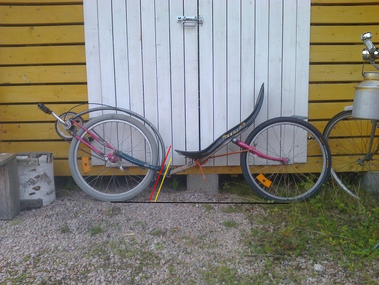

Sehän on ihan pyyttonin näköinen hauskoine kaarineen. Nyt se huvi vasta alkaakin eli ajaminen :)
Hieman jälkijättöinen neuvo, mutta onpahan ainakin seuraaville rakentajille tiedoksi. Nivel kannattaa laittaa mahdollisimman ylös, niin jättöä olisi saanut pienemmäksi. Tässä olisi huoletta voinut nostaa ainakin penkin etureunan tasolle.
Nyt nosto olisi ehkä kohtuuttoman ison työn takana. Kannattaa ainakin opetella ajamaan kunnolla ennen kuin muuttaa. Silloin opit enemmän :wink:

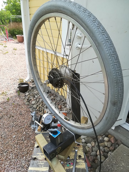

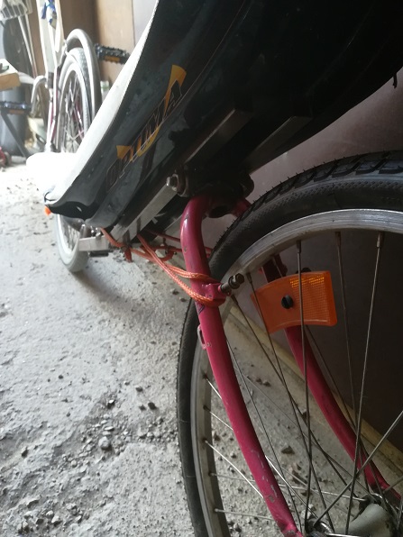

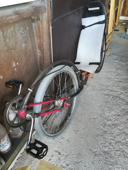

Hitsailin tästä saumat kiinni ja lisäsin tukiputken penkin ja nivelen väliin. Etukiekosta kiristelin pinnat ja kellotin keskelle. Kiekko on jonkun verran vääntynyt ja rengas hieman hinkkaa. On nyt kuitenkin vähän turvallisemman tuntuinen..
Ajaminenkin sujuu hyvin mutta tulee joskus sellaisia unohduksia :lol: ettei oo kauemmas uskaltanut lähteä. Heti kun alkaa ajatella mitä tekee niin lähtee käsistä :D Vaneripenkkiä vaatis, auttaisko leveämpi tasapainoiluun? Muovipenkki on ainakin liian liukas ja kapea yläselästä.

Re: Pyytttoni
Syväri kirjoitti:
Vaahtomuovipatja (Superlon) ilman kangas-, tms. päällystä on sopivan kitkainen ja pitää hyvin sekä selkää, että penkkiä vasten.
Re: Pyytttoni
Tälläinen toimii hyvin ja.
Kokeillut olen, mutta eipä tuolle tarvetta ole, kun olen tottunut muiden mielestä liukkaaseen penkkiin.
Re: Pyytttoni
Ajat selkä märkänä, niin paita liimautuu ihoon ja tarttuu penkkiin. ;)
