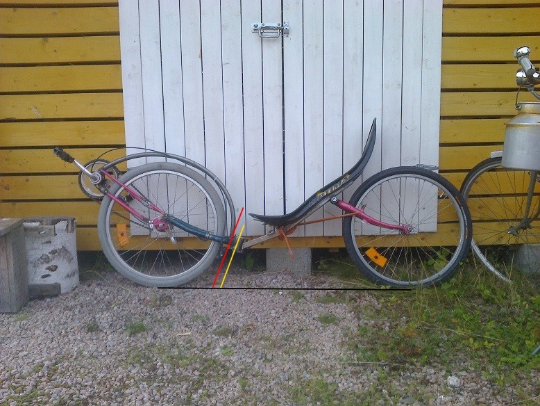

Sehän on ihan pyyttonin näköinen hauskoine kaarineen. Nyt se huvi vasta alkaakin eli ajaminen :)
Hieman jälkijättöinen neuvo, mutta onpahan ainakin seuraaville rakentajille tiedoksi. Nivel kannattaa laittaa mahdollisimman ylös, niin jättöä olisi saanut pienemmäksi. Tässä olisi huoletta voinut nostaa ainakin penkin etureunan tasolle.
Nyt nosto olisi ehkä kohtuuttoman ison työn takana. Kannattaa ainakin opetella ajamaan kunnolla ennen kuin muuttaa. Silloin opit enemmän :wink:

Jees ei nyt malta tehdä muutoksia tai hitsata saumoja kunnolla vaan pitää treenata :mrgreen: sain käännöksetkin onnistumaan mutta en ihan pyörätien leveydellä kuitenkaan. Kaarteen ulkopuolinen jalka suoraksi ja täysillä nojaa kurvin puolelle niin onnistuu. Tein sellasen väliaikaisen penkinpehmusteen teipistä ja pakkausmuovista, jotta sai vähän pitoa penkistä :)
Pyörä nitisee ja natisee ja tärisee ja pomppii, vanteet ei oo läheskään suorat eikä runkokaan varmaan kauaa kasassa pysy :lol:
Se olisikin jo tosi hyvä suoritus kun huomioi että kyseessä on nojapyörä ja akselivälikin on normaali SWB:tä pidempi.

Hitsailin tästä saumat kiinni ja lisäsin tukiputken penkin ja nivelen väliin. Etukiekosta kiristelin pinnat ja kellotin keskelle. Kiekko on jonkun verran vääntynyt ja rengas hieman hinkkaa. On nyt kuitenkin vähän turvallisemman tuntuinen..
Ajaminenkin sujuu hyvin mutta tulee joskus sellaisia unohduksia :lol: ettei oo kauemmas uskaltanut lähteä. Heti kun alkaa ajatella mitä tekee niin lähtee käsistä :D Vaneripenkkiä vaatis, auttaisko leveämpi tasapainoiluun? Muovipenkki on ainakin liian liukas ja kapea yläselästä.
Vaahtomuovipatja (Superlon) ilman kangas-, tms. päällystä on sopivan kitkainen ja pitää hyvin sekä selkää, että penkkiä vasten.
