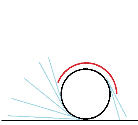

Katselin noita teidän pyörienne lokareita. Sattuneesta syystä tuli mieleen. :roll:
Jarccon ensimmäisessä konseptissa oli selvästi takaa liian lyhyet jopa niin, että olisi roiskinut kuran takapyöristä syliin. Myöhemmässä versiossa homma oli vähän jopa liioitellen korjattu.Kuva
Artsin pyörässä oli lyhyet lokarit takana, mutta sellaisessa asennossa, jotta olisivat todennäköisesti pitäneet kuskin kuivana. Lokarin lyhyys johtui kai käytettyjen osien mitoista, mutta asento oli valittu juuri oikein.
Sakari ei ollut lokareita kuviin piirtänytkään, vaan asentaa ne rutinoituneesti valmiiseen pyörään. :)
Lokarien kanssa pitää muistaa, että kura lentää renkaan uloimmalta kehältä tangentin suuntaan. Ei siis säteen, vaikka sellainen mielikuva helposti tulee roiskeita katsellessa. Kuran suunnan voi siis päätellä piirtämällä renkaan kulutuspinnan ja lokarin pään välille tangeeraavan viivan. Jos tuo viiva osoittaa etuviistoon, on hyvä muistaa, että tuosta suunnasta tuulee. Ajaessa tuuli käy lähes poikkeuksetta etuviistosta, joten kurakin kääntyy ainakin toisesta tallaisesta suihkusta suoraan kuskin naamalle, jos se mitenkään on mahdollista. 8)

Piirsin kuvan, vesi lentää siis vaalean sinisten viivojen suuntaan
