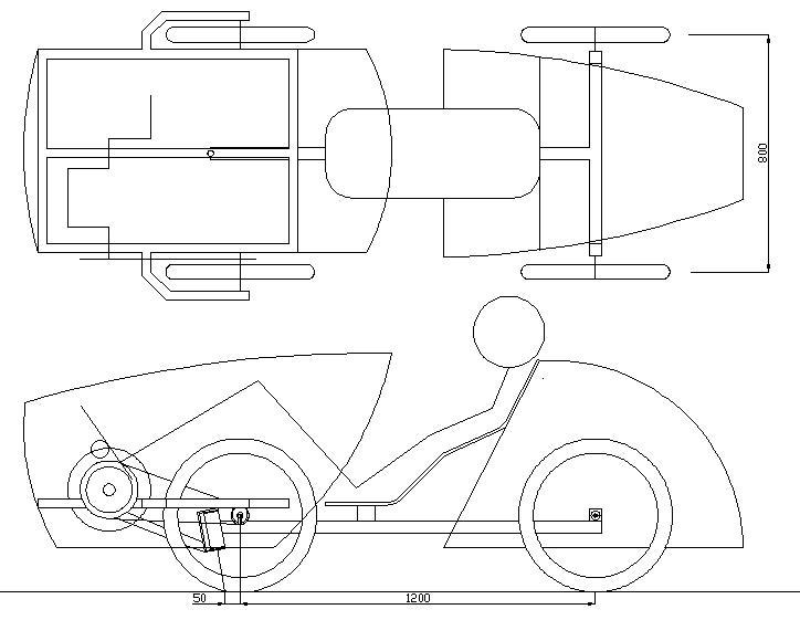

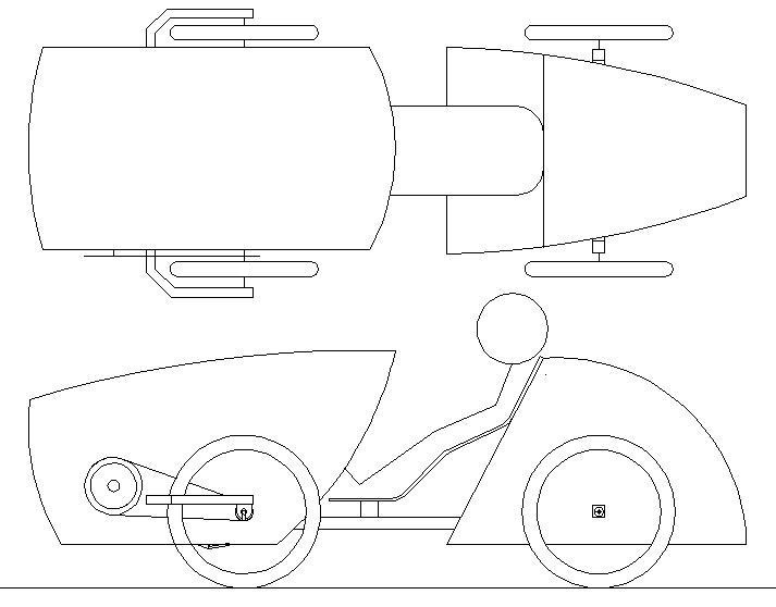

No tuossa ois piirtelyä MBB-vankkuri-kinneri-teemalla. Edessä vetää toinen kiekko ketjulla ja toinen sähköllä. Taakse ohjaus tai sitten ei. Katteiden väliin trikoota?
MBB quattro 1.JPG (58.14 KiB) Katsottu 17168 kertaa
MBB quattro.JPG (50.93 KiB) Katsottu 17175 kertaa

Re: Telemark
No mutta, takaohjaustahan käytetään vai hitaassa nopeudessa, niin eikö siihenkin sopisi vankkuriohjaus mainiosti?
Viestit: 17977
Re: Telemark
Unohtuko noista kuvista otsikon telemarkominaisuus?
Viestit: 7856
Re: Telemark
Ei unohtunut, mutta miten se toimii vankkuriakselin kanssa? Nytkäyttää joka patissa ohjausta linkkuun? Ei mutta tähänhän piti tulla kynsille lyömätön vankkuriohjaus, se on vielä piirtämättä.
Re: Telemark
Jos jätät etu- ja takakatteen väliin tuollaisen välin niin pyörähän voisi olla flevo/python. Ei tarvis vankkuriakselia eikä erillistä takaohjausta ja voimansiirrossa voisi käyttää vakio-osia.
Viestit: 17977
Re: Telemark
Vaikee sanoo paitsi kynsillehän se ei lyö, koska jaloilla ohjattava ;)
Telemark tai ei mutta yhdistetty etu- ja takaohjaus olis tässä helppo tehdä kun edestä voi ohjata jaloilla ja takaa käsillä, eikö?
Viestit: 7856
Re: Telemark
Joo. Pythonin vikoja tässä yritetäänkin korjata. Hiekka narskuu hampaissa tai sitten yltäpäältä katettu etukiekko on työläs huoltaa. Mulla ei tahdo Luggarionissa kiekon eikä kumin kantavuus riittää. Kahdella eturenkaalla nämä kaikki helpottuvat.
Viestit: 7856
Re: Telemark
No pääpirteittäin nuin, jos ohjausiskari rittää vakauttamaan vankkuriakselia. Jos taas tarvitaan aiemmin mainittu geometrinen ohjausjarru, niin sitä on käytettävä käsillä? :roll:
Eikö ketään tosiaan häiritse vankkuriakselinelipyörän vino ohjausakseli? :D
