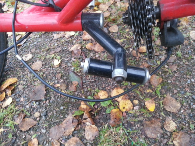

Takana tommonen nippeli, myyjä epäili peräkärryn kiinnitysnippeliksi - pitääköhän paikkansa?
Ei peräkärryn vaan toisen "ketun"
Eturengas vaan sun omasta deltatrikestä irti ja haarukasta tuohon kiinni niin saatte viisipyöräisen tandemin :D
Eli pikalinkulla etuhaarukka tuohon kiinni. Kai siihen voi kakspyöräsenkin laittaa perämoottoriks (tai siis ykspyöräsen)?
Perärrynkin kun tekee sopivan kiinnikkeen?
muok. No niin se kakspyöränen pitää tietty olla lwb, muuten ei mahu polkemaan.
Koko kiinnike menee silloin uusiksi. Kaksipyöräistä kärryä varten tuo kiinitys mahdollistaa kärryn kallistelun, yksipyöräinen siis kaatuu.
Jos tekee yksipyöräiselle kärrylle jäykän kiinnikkeen niin sillä saanee väännettyä halutessaan koko ketun rungon mutkalle. Perässä polkija ei pysty ohjaamalla pitämään takaosaa pystyssä vaan kaikki kallistelut vääntelevät triken runko kiinnityspisteestä.
