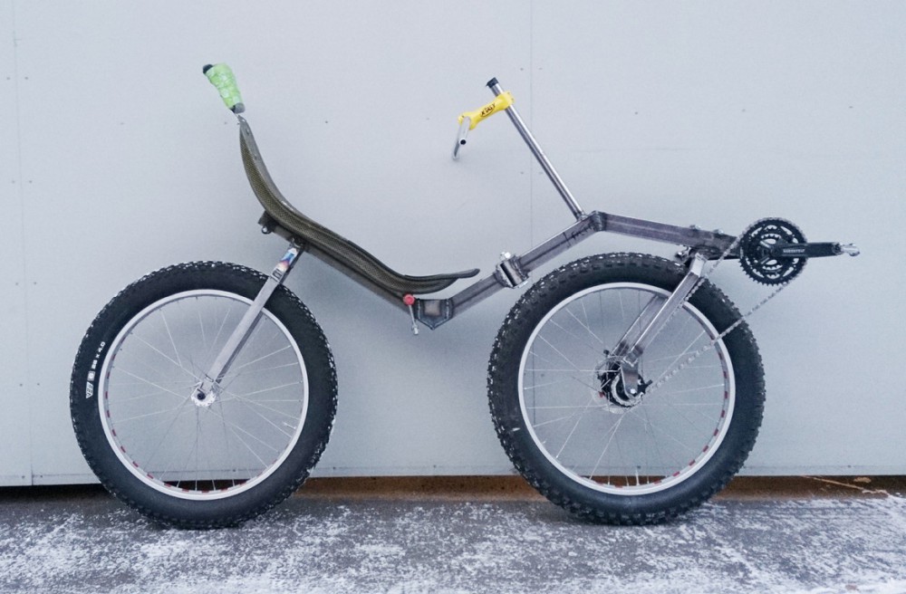

Ai, mä harkitsin sitä että kääntäisi hitusen haarukkaa eteenpäin. Pitää tosin ensin noi tarkistella silleen että laitaa koneen kohtisuoraan. Mutta tosiaan jos vähän aukaisee tota saumaa ja liimaa siihen vaikka uuden palikan päälle tueksi. Kuten Kostoon tehtiin Haapsalussa.
Re: Kuudee Pommi
Mä luulen että Jorin idea parantaisi ohjausta muutenkin kuin jätön osalta. Ainakin se vähentäisi keulan kaatumista.
Re: Kuudee Pommi
Juu. Eikä ole kovin hankala operaatio. Tällä suunnitelmalla edetään.

Minkä kokosta putkee haarukoissa?
Re: Kuudee Pommi
30x15x1.5

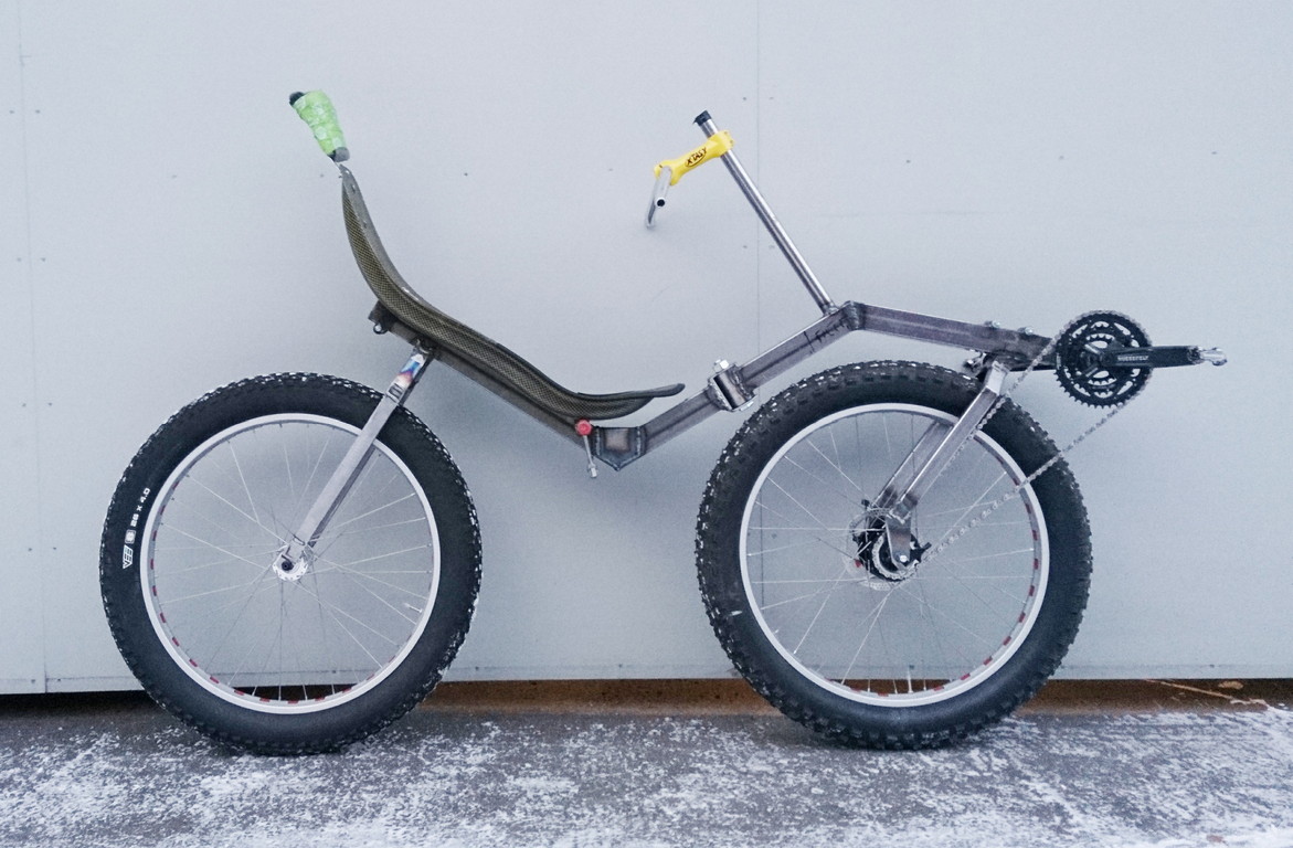

Parani!
Heh. Avasin saumaa 5 astetta. Olis voinu laskee ja avata enemmän :)
Nivelen kulma on nyt n. 59 astetta. Jättö olis voinut olla hitusen pienempi vielä. MUTTA: liikkeellelähtö ja pyörän hallinta parani aivan mielettömästi jo tällä pikkuviilauksella.

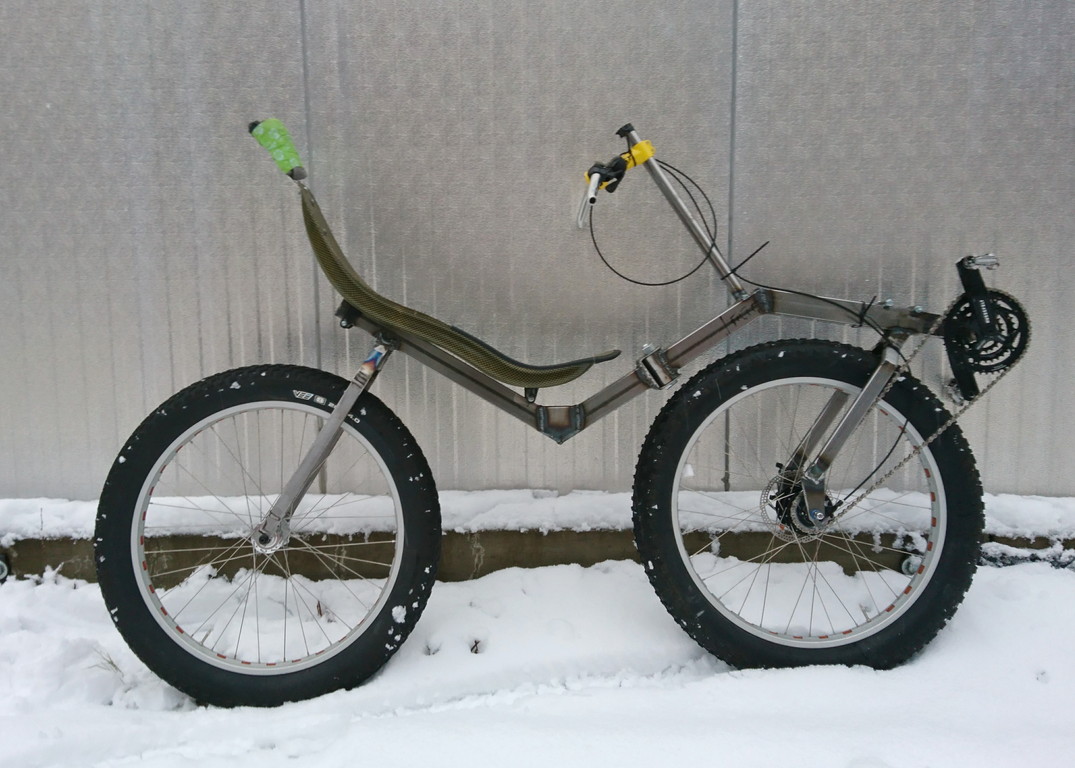

Vaihteet toimii ja penkki kiinni.
Edit.
Hienosti kulkee pyörä lumessa. Kohtuullisen suoraan myös.
Liikkeelle lähteminen on hankalaa- tai no - jostain syystä se on helpompaa niin että nojaa kokonaa penkkiin. Jos yrittää silleen että istuu pystyssä - ei ainakaan näin liukkaalla rakkinen oikein lähde liikkeelle.
Toinen selvä havainto on se että kun se eturengas luistaa alta - kaatuu koko rakkine raskaamman etupään mukana. Näköjään pääsääntöisesti suoraan eturattaan varaan. Joten semmoinen suojus joka maastoheppuleilla on siinä rattaan vieressä vois olla hyvä.
Nivelen klapin sain melkein tykkänään pois. Johtuuko sitten koneen painosta vai nivelen sijainnista että sen pienenkin klapin huomaa kyllä. Ehen myös poljinkeskiö hitusen napsaa vasemmalta joten säätöä vielä riittää.
Jarrua en saanut paikalleen kun en tajunnut miten levyjarrun jarrupalojen välystä säädetään. Mulla on ihkauusi jarru ja se on niin tiukka ettei siihen mene jarrulevy väliin. Pitää lukee ohjeita.
Laakerilukitetta väliin niin klappi loppuu.

Kiitos. Mä mietinkin että voisko sen jollain liimata.
Edit, paukutin sinne siis väliin semmoinen peltisoiron. Eli lukittavaa pintaa on roimasti - menisköhän se siitä päästä kapillaari ilmiöllä kiinni vai pitääkö koko paketti purkaa - laittaa liimat väliin ja nopsaan kasata.
Re: Kuudee Pommi
Tai pistät hieman paksumman pellin. Mulla piti moskalla naputella laakeri pesäänsä.
Perinteinen ohjauslaakeri on viistokuulalaakeri, joten painovoima huolehtii välysten poistamisesta - tiettyyn pisteeseen asti. Eri paikassahan tässä on välys, mutta noin vertailuksi.

Onko jarrun männät varmasti ihan kokonaan sisällä paikoillaan jos ei jarrulevy mahdu väliin? Avid BB7 piti muistaakseni naksutella ne molemmilta puolilta takas sisään ja säätää sitten sopivalle etäisyydelle levystä. Tai jos jarrupalat ei oo kunnolla napsautettu paikoilleen. Mutta taas olisi kätevä tietää minkälainen jarru kyseessä :) .
Muoks. jaa oli siellä linkki hydraulisiin jarruihin. Ekana tulee mieleen et männät pullottaa liikaa ulkona eikä siks mahdu levy väliin.

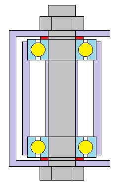

Laakereissa on yleensä sisä- ja ulkokooli samalla tasolla. Miten Pommin nivelessä on ratkaistu, ettei koura hipsi ulkokooliin? Rikoilla jotka kuvaan on piirretty punaisella? Vai miten?
