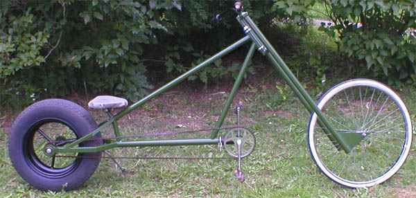

Kuinka keskitit tuon takarenkaan?
Miten pääsit alkuun?
pitääkö tuohon tehdä joku julmettu jigi?
Re: Chopperi topick
Mustasudenkorento kirjoitti:
Ensin hitsasin akseliin puolat, jotka tismalleen saman mittaiset ja millin liian lyhyet. Puolat silmämääräisesti suoraan, pää asia että sisäpäät vastaa jokaisessa akseliin. Sitte "tähti" vanteen keskelle ja yksi puola kunnon hepillä kiinni. Sitte laakerit akselille ja koko hökötys johonkin missä sitä voi vapaasti pyöritellä:
Sitte vaan kahtelee mihin suuntaan on kiero, vääntelee suoraan ja hitsailee kiinni, ensin pikku hepit joka puoaan ja sitte saumat ympäri.
Koko pyörään, vai vanteeseen, no ihan sama, kumpaankaan en jigiä tehnyt. Pyörittelyssä autto kun sattui olemaan nuo ekan deltan väliakselin laakeripesät joihin rattaan sai kiinni. Olisi tietenkin voinut tehdä rungon ensin ja siinä sitten kasata takapyörän.
Tuosta sattui tulemaan millin tarkkuudella suora, mutta tuskin haittais vaikka ois vähän sivuheittoa. Selkäheittoahan ei voi tulla jos puolat on saman mittaiset.
Heh, auto pukeista tein jigin jotta sain pyöritellä juu, kyl se siinä jotensakkin luonnistu.
Yllä mainitulla menetelmällä sen kanssa saikkasin...
ja kyllä tuon selkäheiton saa jos puolat on saman mittaiset ja vähän huonosti keskittää...
kokeilin senkin... :lol:
mutta joo, pitänee varmaan vääntää tuo runko valmiiksi ja koittaa kuin se nylppää se vanne ja räjäyttää sitten vasta saumat auki ja kaljan kanssa shimmata kohilleen...

Katselin tänään romulavalla varsin sopivaa 145R14 pyörää, mutta vaikutti niin työläältä, että jätin sinne. Tekisi nimittäin mieli kokeilla vyörenkaan vierintäominaisuuksia polkupyörässä. Olikos tuo hirmuinen työ irrottaa levypyörän keskiosa. Arvaan, että on. Onkos siihen jokin työtä säästävä tekniikka irrottaa se. Sorviin se ei taida mahtua.
Re: Chopperi topick
Olihan se eka kerralla iso homma, kun ei malttanut vain hioskella vaan myskäili vähän väliä. Ite siis hioin pistehitsien kohdalta keskiön puhki. Mutta jos ei ole ulkonäkö syitä niin eihän sitä keskiötä tarvi irroittaa. Hitsaa vain sopivan välikappaleen kans akselin suoraan keskireikään, tai tekee akseliin laipan ja pistää vanteen pulteilla siihen kiinni kuten autossa.
Leikkasin ensin ulko pinnalta keskiön irti noin 3cm päästä ulkopinnasta, sitten vanne pystyyn ja 1mm päästä ulkokehän hitsisaumasta.
Sitten hiomalaikalla sileäksi hitsisauman jämät, 1mm terällä kun leikkuu niin noin 5-10minsaa, ei iso homma kunhan vain kehtaa alkaa.
kandee tieten laskea tubeles renkaasta ilmat jottei tule vahinkoa jos leikkaa vahingossa läpi...
Mustasudenkorento
Viestit: 1690
Paikkakunta: Oulunsalo
Re: Chopperi topick
Tollanen siitä tuli tosta "navasta"
Enemmän kuvia leikkuusta ja muusta ->
http://kotisivu.suomi.net/mustasudenkorento/Pedal.html
ja valitsee Chopper.
