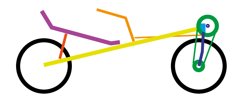

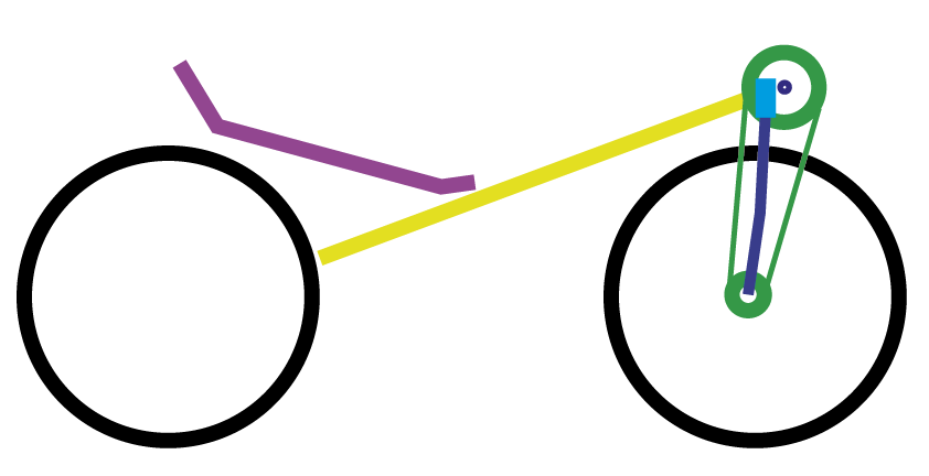

..mutta mutta. . Eikös sisäänpäin kääntyvä Takarengas vaan kasvata -kääntösädettä- ja näin huononna kääntyvyyttä. Ainakin ihan vaan sihtailemalla noita Jorin kuvia väittäisin negatiivisen jätön Fillarin omaavan pienimmän kääntösäteen suhteessa eturenkaan kääntökulmaan.
Jorin kuvassa on jokaisen pyörän ohjausta käännetty eri verran runkoon nähden. Samalla ohjauskulmalla ne ovat yhtä ketteriä.
Tai teoriassa akselivälin muutos ja erilaiset kallistuskulmat tekevät kai pienen eron :?

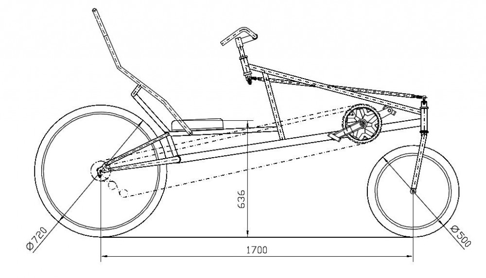

On tää suunnitteluvaihe helppoa, riittää kun avaa aiheen niin tänne ilmestyy niin teoria kuin piirustukset ilman että tarvitsee itse tehdä mitään.:D Ehkä tän joku vielä tekeekin niin ei tarttis ite sitäkään...
No, tuossa kuvassa on liian pysty nojakulma mun nykyiseen makuun. Pitäis päästä 40 asteen kulmaan ja keskiö samalle korolle penkin kanssa. Eli lyhenis jonkun verran, tuossa on melkein se mitä ajattelin:

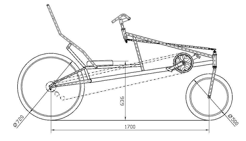

Penkki loivempaan kulmaan ja muunto kahteen kiekkoon.
Tossahan onkin jo aika lähellä. Suora veto vaan eteen.

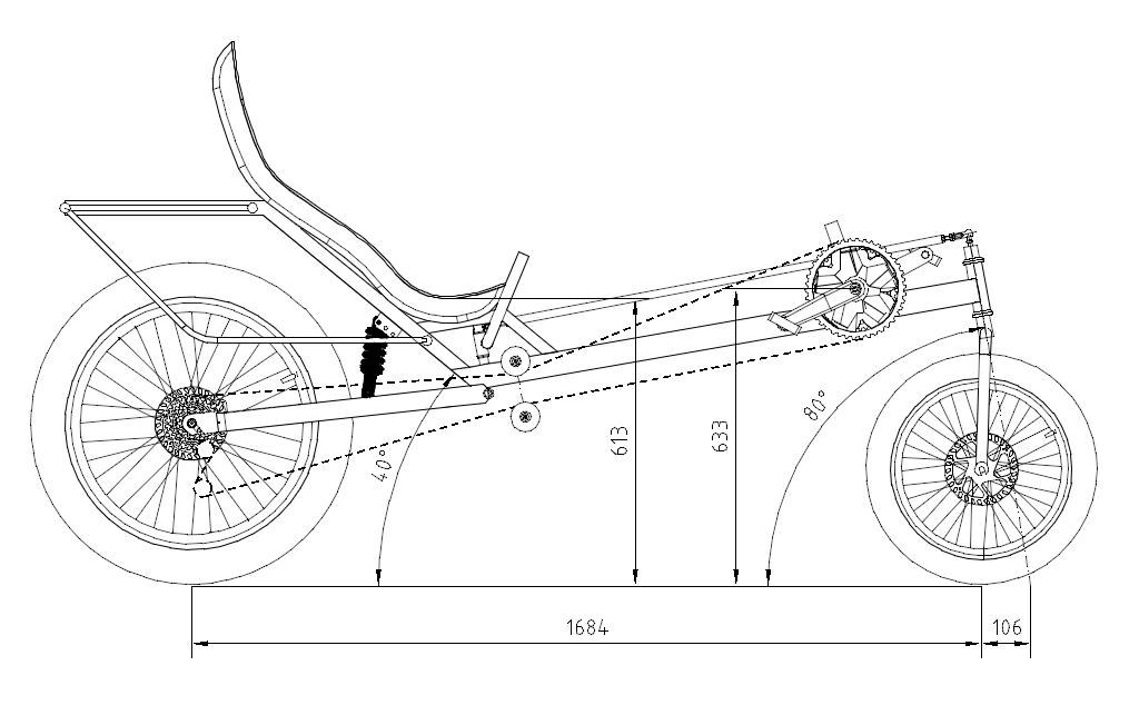

Tässä kuva keksinnöstä. Jättö on 60 mm. Jos laittaa pitemmän haarukan, ohjauskulma muuttuu muutaman asteen takaviistoksi ja jättö suurenee. Selkänojan putket (välissä verkko) hitsattu kiinteästi runkoon ja keskiön paikka on säädettävä. Putkikoot ovat: alapuolinen päärunkoputki 40x40x1,5, penkin alla olevat pienemmät putket 25x25x1,5. Pyöreät selkänojan putket Ø22x1,5 ja muut Ø25x1,5. Takahaarukka otetaan varaosapyörästä. Läskipyöräoptio vaikuttaa niin hankalalta ettei viitsi sitä tähän tehdä.

Kestääkö tuo penkin takatuki nojaamista? Onko niitä yksin vai kaksin kpl?
Viestit: 2106
Re: RE: Re: LWB haarukka takaperin?
Yksi 25 mm neliöputki. Luulisin että kestää kun myös selkänojan putket on hitsattu kiinteästi.
