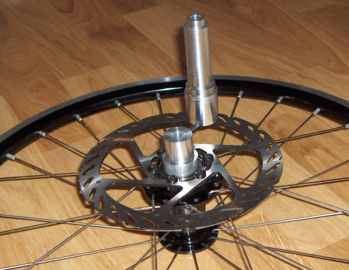

Pari ajatusta aiheesta. Lujuusarvoiltaan hyvälaatuista alumiinia saa kaupasta sikahintaan 3 / 6 metrin tankoina. Mä tein itse toiseen tadpoleen etukiekkojen akselit 30 mm tangosta muistaakseni 7000 sarjan alumiinista. Se on helppoa työstää lelusorvilla ja lämmön tuotto on vähäistä => hyvät lujuusarvot säilyvät. Rakenteessa ei siis ole hitsejä. Toisaalta siitä 3 metrin tangosta saa melko monta akselia.

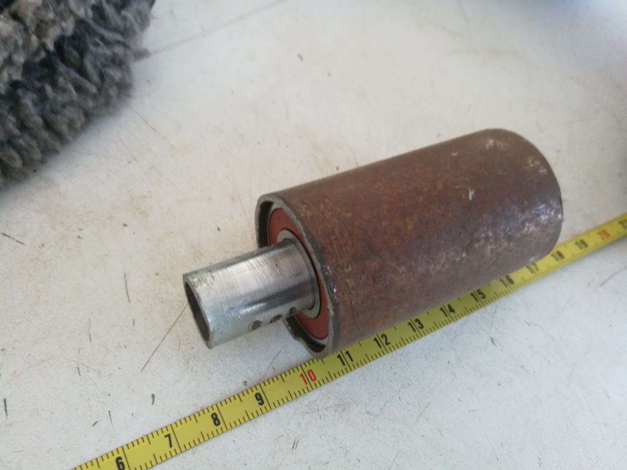

QD-Karhee ketjun nivelkeskustelun johdosta, etsin ja löysin aiemmin ostamani laakerit, B-laatua - mitat 32-15-9mm.
Akseliksi kävin eilen paikallisesta 15mm hydrauliikkaputkea. Ja tänään sitten omista jemmoista etsimään emäputki matskua - löytyi pari pätkää, ulkomitta 35mm ja seinämä n. 1,7mm (mitattu rullamitalla). Sekä akseli, että emäputki on hivenen ahtaita - akselista lähtee helposti ylimääränen, hiomapaperi/hanska/porakone ja kaksi kättä systeemillä. Jos olis se sorvi, emäputkesta kai sais siististi liiat pois, eikä tartteis laakereiden väliin hitsata putken pätkää.
Tavaraläskissä nivelen pituus 120mm, siinähän on puolet liikaa jos runkoputki on 50mm paksua - ehkä siis teen 60mm pitkän emäputken - sittenhän sen näkee, kestääkö ja kuinka :mrgreen:
Ps. Tuo laakeri meni kevyesti napauttamalla vähän matkaa putkeen mutta ei varmaan kannata sitä liian ahtaaseen putkeen tunkea?

Käväsin polkemassa, siinä muistui Jorin jossakin yhteydessä ehdottamaa putken levitystä, jonkinlaisella työkalulla. Pitäs vaan tehdä se työkalu :? Jos siis emäputken päät levittäs sen vajaan puol milliä, lyömällä sinne 32mm paksun "pulikan" :?
Viestit: 17966
Re: MBB - nivelen rakenne ja projekti
Tein tommosen, laakeri meni lopulta aika helpost emäputkeen - vähän levitin kartiolla sitä päätä. En laittanu putken sisälle edes sitä ulkokoolia, kestäsköhän laakerit paikoillaan - ruosteella? Painaa noin 170g.

Voishan kiinnityksen varmistaa lyömällä lommot ulkopuolelta, tai jopa varmistusruuvit! :D
Joudut noin lyhyessä emäputkessa hitsaamaan laakerien kohdalta. Jos hitsaat ilman laakereita, niin emäputki rymppäytyy, eikä laakerit enää mene paikoilleen. Jos taas hitsaat laakerien kanssa, rasvat kiehuu laakerissa ja kumiset pölysuojat sulaa pilalle. Veikkaisin.
No se tässä arveluttaa, ehkä pitäs ensin hitsata pidempi pätkä ja lyhentää vasta sitten. Toisaalta tuossa on putkee, joka menee aika tarkkaan emäputken sisään jos hitsaa sen kanssa, pysyskö emäputki kuosissaan? No ainahan se jostakin menee pieleen ;)
Malttaa hitsata täppä kerrallaan ja antaa jähtyä välillä niin ei.
Toisaalta voi ottaa suojukset pois ja laittaa hitsauksen jälkeen uudet rasvat ennen suojia. Tällöinkin pitää varoa kuumentamasta laakeria pilalle.
