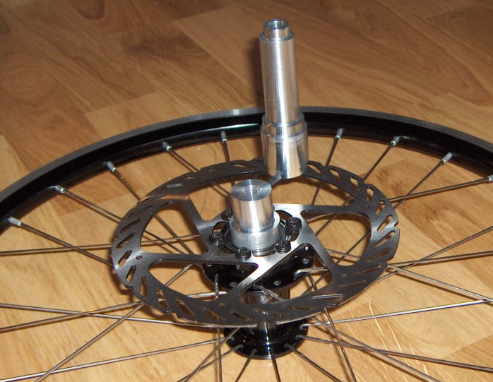

Pari ajatusta aiheesta. Lujuusarvoiltaan hyvälaatuista alumiinia saa kaupasta sikahintaan 3 / 6 metrin tankoina. Mä tein itse toiseen tadpoleen etukiekkojen akselit 30 mm tangosta muistaakseni 7000 sarjan alumiinista. Se on helppoa työstää lelusorvilla ja lämmön tuotto on vähäistä => hyvät lujuusarvot säilyvät. Rakenteessa ei siis ole hitsejä. Toisaalta siitä 3 metrin tangosta saa melko monta akselia.
