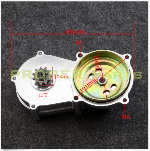

Oisko Tepon moottoriin sopiva vaihteisto tässä? Siis jos haluaa kokeilla ketjuvetoa renkaaseen.
Käsittääkseni nuo pocket bike vaihteistot sopii honda gx35 perään?
https://www.ebay.com/itm/11T-TRANSMISSI ... kw&vxp=mtr
Hinta ei ole ainakaan paha. 18€.
Alustavasti aattelin skipata tuon mekaanisen voimansiirron polttomoottorilta renkaaseen. Tarkoittaisi yhtä kuin mopoa. Peräkärryssä olisi kyllä mielenkiintoinen, toki yhtä laiton. Mutta houkutteleva kyllä tuo vaihteisto, ainakin hinnaltaan. Tarvii selvitellä illalla tarkemmin...

Vilijamin vaihteistoehdotuksen hylkäsin, mutta internetin ihmeellisessä maailmassa surffaillessa päädyin tilaamaan tuollaisen:
https://www.aliexpress.com/item/6T-Spro ... 70677.html
Tuohon kuvittelisin saavani ympättyä kiinni generaattorin (rc-moottorin), ”pienellä” modaamisella.

Tuohon hintaan jos saa pulttikehän ja kytkinrummun, niin hyvä ostos :D

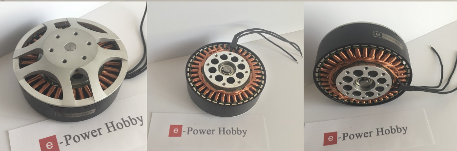

Sinäkö sitten rakennat sen generaattorin tuohon ostamasi kytkimen kopan päälle. Potkurinkiinnityspulteilla ulkoroottori kiinni tuohon kytkinkopan päälle rattaan paikalle. Päälle maitokannusta tehty ilmastoitu kuppi kiinni moottoriin kiinnittyvien pulttien alle ja kupin pohjaan kiinni genun staattori = moottorin runkopultit.

Tällaista akselinpäätöntä moottoria tarkoitin. Tämä on vähän isotehoinen tuohon käyttöön, mutta löytyi ensinnä esimerkiksi.
http://epowerhobby.com/product/e-power- ... 5kwt-27kv/

Jotain pikkukikkareita tuohon tarvii rakentaa kiinnitystä varten. Ei osaa vielä sanoa tarkemmin rakenteesta, pitää saada osat (kytkimen koppa + generaattorin virkaa hoitava sähkömoottori) ensin hypisteltäviksi...
