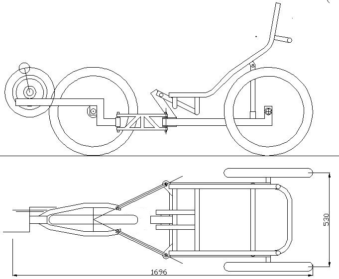

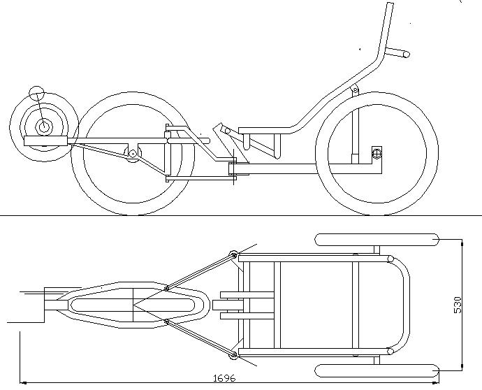

Ei siitä paljon isompi tuu 406 kiekoilla ja ne ois jo valmiina. Kuvassa on Luggarionin nykyinen remmipenkki kavennettuna 400mm leveäksi.
Luggarion 406.JPG (69.99 KiB) Katsottu 4904 kertaa

Nuo takapyörien nivelvarsien nivelten sijainti ja kulmikkuus tuo mieleen minun nojapyöräilyni alkuvaiheen ja Iskiaspyörän. Siinä noista kulmissa oli kiinni lankalenkit tai latan pätkät nivelvarren virassa toimien. Ohjausnivelen yläpäänä toimi 8 mm pultti. Ei ollut liikaa klappia ja toimi kevyesti, kun laakeroinnin tukiväli oli suuri. Minun pääni sommittelee tuohon sellaista ohjausta, vaikkei sillä mitään erityistä etua tässä saavutetakaan. :?

Viljamin piirroksessa takarungot kääntyy sivukautta, olisko siinä järkee, ett ne taittusivat alakautta? Eli pysyisivät paikallaan, kuskin painon voimasta.
Re: Luggarion --> ?
Sivukautta kääntyminen on varmasti harkittu ominaisuus, jotta pyörä olisi taitettuna kapeampi. Auki taitettuna takakiekot ovat selvästi taittoniveliä leveämmällä. Nipussa taas kapeammalla. Alakautta taittamalla tämä ei onnistu ilman erikoIsjärjestelyä.

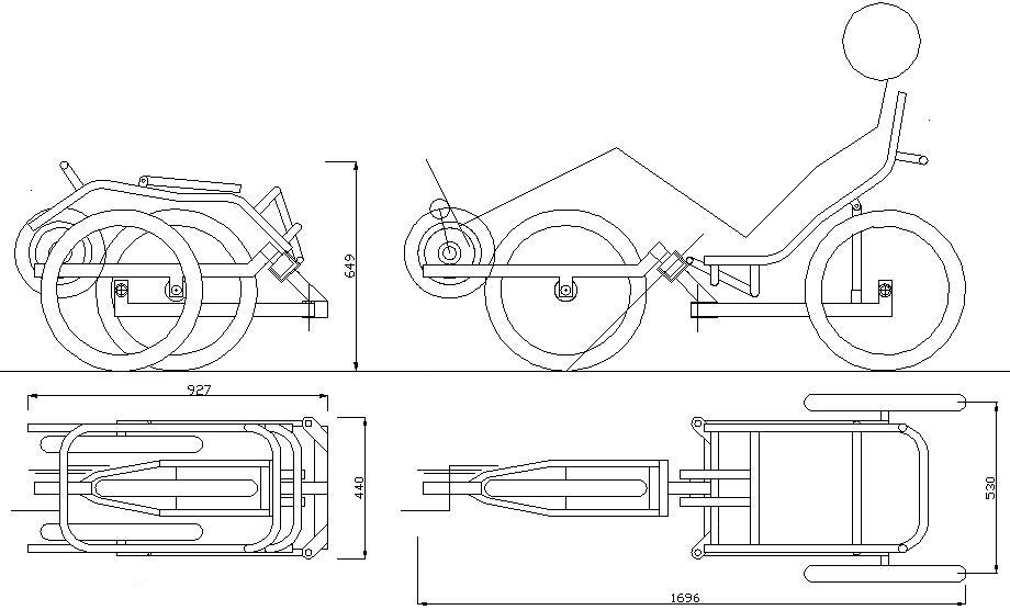

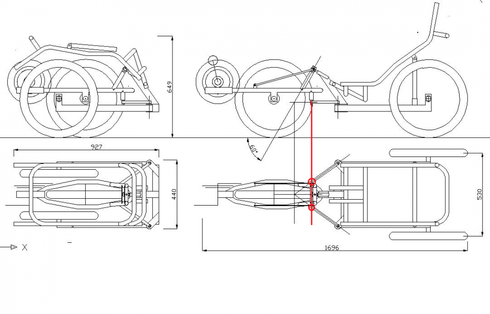

Eka versio virtuaalinivelöidystä. Tuossa on hyödynnetty olemassa oleva keula.
Viestit: 2107
Re: Luggarion --> ?
Niveltankojen etummaiset nivelpisteet lienee jääneet piirtämättä näkyviin, vai ymmärsinkö idean väärin?
Noin muutoin tekisin samalla tavalla, ehkä loivemmalla virtuaalisella kulmalla kuitenkin, 50 - 55 astetta. Kaikissa nivelpisteissä pitänee olla pallonivelet.
Viestit: 7852
Re: Luggarion --> ?
Ei ne jäänyt piirtämättä, vaan yläprojektiossa jäävät piiloon.
Muoks. Tarkistin tilanteen cadistä. Sivuprojektiossa alapään tapit olivat jääneet siirtämättä oikeaan kohtaan. Tarkkasilmäinen Jarcco hoksasi asian :D
Viestit: 7852

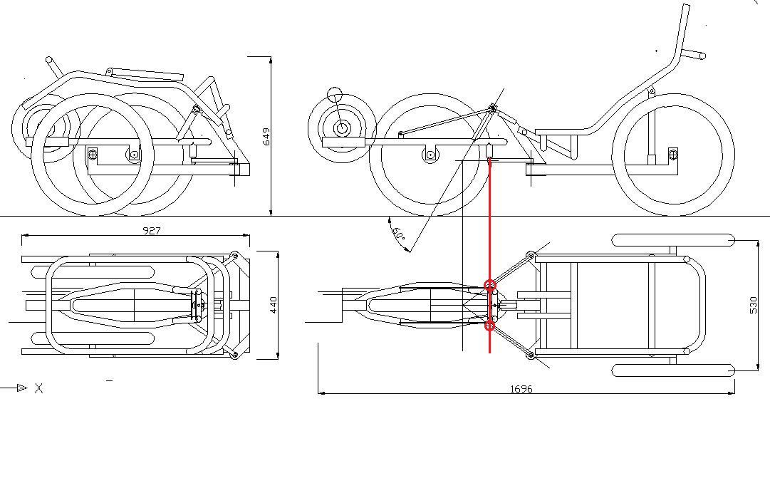

Re: Luggarion --> ?
Tarviiko virtuaaliohjauksessa kallistaa ohjausakselia ollenkaan? Mielestäni ei?
Luggarion 2.2.JPG (47.6 KiB) Katsottu 4524 kertaa
Viestit: 2107
Re: Luggarion --> ?
Tuota ei kokeilematta tiedä. Ainakin keulan takaosa liikkuu sivusuunnassa aika paljon. Taitaisi olla ahdasta jalkovälissä :D Auttaisi jos nuo edelliset näkyisi myös käännettynä. Yleensä MBB- pyörissä mitä lähempänä ohjausakselilinja on lantiota, sen luontevampaa on kääntyminen.

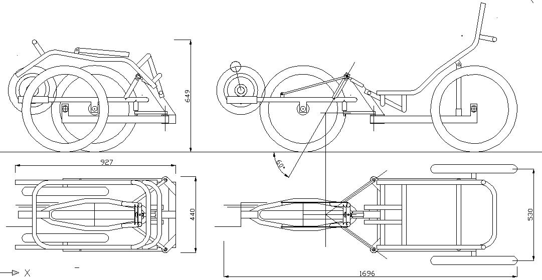

Re: Luggarion --> ?
Hoksasin että, jos alhaalla ja ylhäällä on virtuaalinivel, niin varret on oltava yhdistetty. Muutenhan se ei kanna. Samalla yksinkertaistin rakennetta.
Dropparit olisi houkutteleva laittaa haarukkaputkien yläpuolelle, mutta Jukka on kieltänyt. :D
Luggarion 2.3.JPG (69.94 KiB) Katsottu 4495 kertaa
