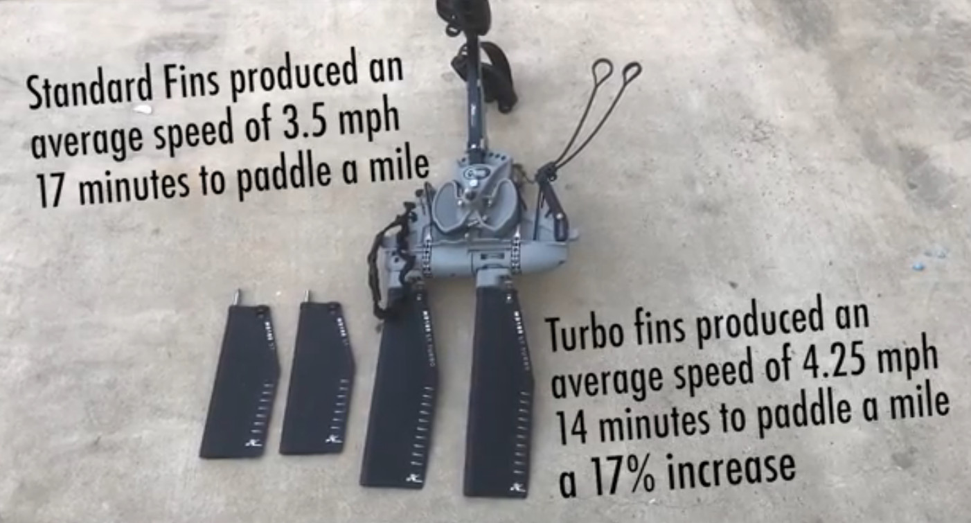

Poljinvarren pituus polkimen nivelestä kääntöniveleen 33,5 cm ja polkuliikkeen pituus polkimien akseleista 25 cm.
Uudet turboevät ovat n. 5 cm pidemmät, mutta muuten samanlaiset. Ja olen siis Youtubesta löytänyt testejä, joissa todetaan, että ne ovat pinta-alaltaan 17% suuremmat ja tuovat 10% lisää nopeutta. Tai saman nopeuden pienemmällä kadenssilla. Tosin en ole aivan varma, koskevatko ne juuri tätä uusinta mallia, ehkä eivät, koska muistelen niissä puhutut muidenkin mittojen vaihtuneen.
Oli ne uudehkot, eivät tämän vuoden mallia kuitenkaan: https://www.youtube.com/watch?v=Zshj4-uKGr4
Mutta muistin luvut väärin, nopeus lisääntyy 17%.
Huoltovideo: https://www.youtube.com/watch?v=7XCgb8Sjbi0 (Viimevuoden kammet ja eväkiinnikkeet)

Vaikka ääriliike onkin 250 mm, ei tuota normaalisti poljeta päätyyn asti. Polkemisliike jää hieman vajaaksi molemmista päistä ja liike on aika lähellä 100 mm keskeltä molempiin suuntiin.
Tässä kuva noista uusista evistä. Ne ovat virtausteknisesti paremmat, paitsi pinta-alansa, varsinkin myös sivusuhteensa ansiosta. Evien ns. indusoitu vastus riippuu siiven pituuden ja leveyden suhteesta. Samasta syystä purjekoneessa on pitkät ja kapeat siivet. Tuottavat paljon nostovoimaa, mutta vähän vastusta, siksi liitävät hyvin. Hyvä valinta. :)
Pitkillä evillä pitää vain muistaa matalassa vedessä nytkyttää telemarkasennossa toinen poljin alhaalla ja toinen ylhäällä, jolloin evät liikkuvat vain vähän ja ovat vaaka-asennossa sivuilla.

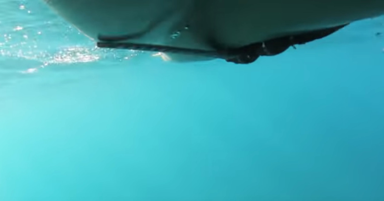

Potkit liian pitkää potkua. Se vaakasuuntaisten evien lekuttaminen on todella pieni, noin sentin liike ääriasennosta pois ja takaisin. Vaakasuuntaan olevat evät eivät säry yhtaikaa samalla rysäyksellä. Evät ovat olleet alaviistoon, jos särkyivät yhtaikaa. Tässä videossa 50 sekunnin kohdalla näkyy, miltä tuo telemarklekuttaminen näyttää veden alta.
Kaikuluotaimesta voi olla hyötyä tai sitten ei. Jos syvässä vedessä pistää pohjasta tolppamainen kivi, kuten kuvittelin tuon haverikivesi olleen, et ehdi tehdä mitään. Toisaalta kyllä sillä pystyy ennakoimaan. Ei niitä kiviä useita metrejä syvässä vedessä ole kovin montaa, jotka ulottuvat tolppamaisena lähes pintaan asti. Yksi sellainen oli Suomenlinnan vieressä laivaväylän reunassa ainakin vielä 2000-luvun alussa. :oops:
