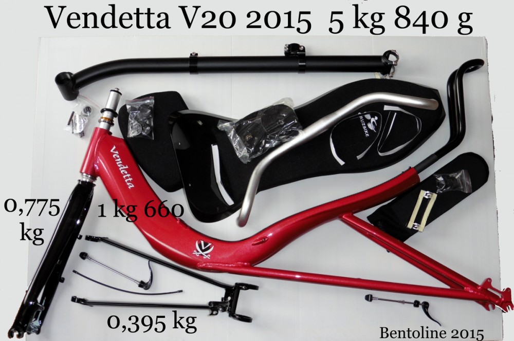

Bentolla oli painoista dataa, hiljaiseksi vetää:
DF XL
Viestit: 14205
Re: Vendetta V20
rosteri kirjoitti:
Tässä olisi putkirunko vertailun pohjaksi:
4130
Keulaputki D36 mm x 1.1 mm, runko D31.74 mm x 0.89 mm ja noi peräputket D20 mm x 1 mm = 2.15 kg
6161
Keulaputki D41 mm x 4 mm, runko D41.28 x 1.47 mm ja D25 x 1.5 = 1.24 kg
Melkein 1 kg.
Edit - 7005 materiaalia ei saa levynä mistään, eikä sekakäyttö kiinnosta. Eli se jäi nyt pois.
Tuossa laskelmassasi lienee jotain pielessä. Nuo pierunkuorenohuet 4130 putket painavat enemmän kuin 6161 putket, jolla on paljon paksummat seinämät. Olisiko painot väärin päin. :?
Nuo ohuemmat putket voivat toimia, jos hitsaukset onnistuvat täydellisesti, mutta emäputki (D36 mm x 1.1 mm) noin ohutseinäisestä ei kestä ainakaan offsetillisillä laakeripesillä, vaan venyy suultaan soikeaksi ja väljäksi. Lisäksi tuo ohuteinäinen versio on aivan liian vääntölöysä.

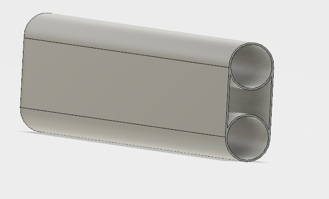

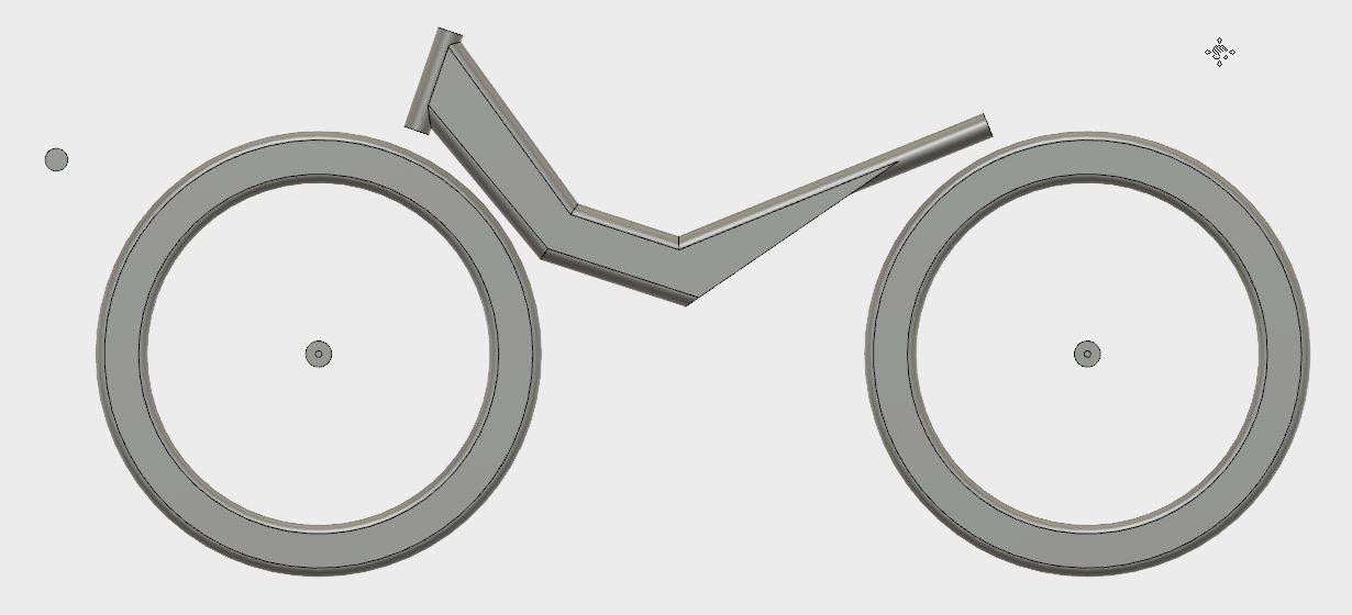

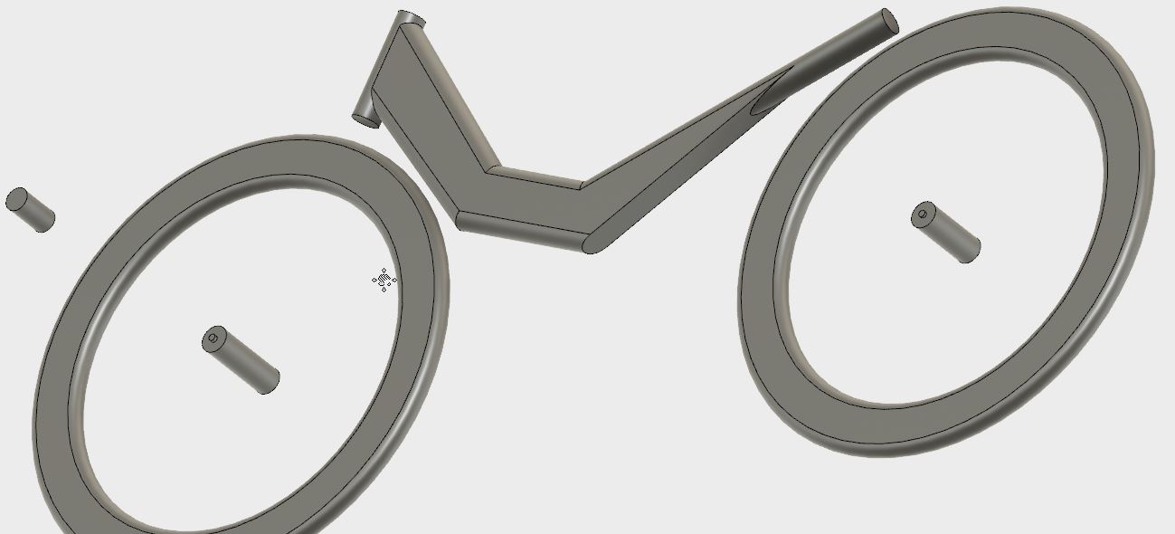

Rungon rakennetta mietin ja näillä näkymin poikkileikkaus ~ 100 mm x 40 mm kahdesta putkesta, todennäköisesti putket vielä kevennennysrei'itetty sisäpuolelta. Myös tuo istuinosa alkaa löytämään muotoa.
DF XL
Viestit: 4918
Re: Vendetta V20
Tuollasta vastaavaa rakennetta käytin Stern 5:sessa . Tosin tein sen kahdesta ovaali teräsputkesta .
Tuntuu ainakin hyvin jäykältä . Samalla rakensin putkien sisälle vaijeri ohjurit .
Viestit: 2064
Re: Vendetta V20
Nämä projektit ovat aina mielenkiintoisia seurata, etenkin ne missä on päädytty jotenkin valtavirrasta poikkeavaan rakenneratkaisuun kuten tässä: Tuota kahdesta putkesta yhdistettyä päärunkoa tarkoitan. En vaan keksinyt mitä etuja siitä on, onko vain haluttu noudattaa Vendettan rungon ulkomittoja? Jos tekisi rungon suuremman halkaisijan putkesta niin pääsisi vähemmällä putkien sovittelulla ja hitsaamisella ja saattaa tulla kevyempikin? Suurempia ohutseinäisiä putkia lienee tosin hankala löytää, mutta esim. 45x1,2 mm cromoa on joskus ollut saatavilla: http://www.nojapyorafoorumi.fi/viewtopic.php?f=3&t=4076. Paljonkohan painaisi siitä tehtynä? Emäputken liitoskohdanhan saa tehtyä isompaa putkea litistämällä.

Yritän löytää rakenteen palkille, joka on verraten suoraviivainen tehdä ja kevyt. Tuossa haetaan korkeaa palkkia, jolla on suuri jäykkyys pystysuunnassa, mutta ei tarpeetonta sivuttaisjäykkyytä. Suurin osa putkien liitoksista ja sivulevyistä saa tehtyä jiirisahalla ja sirkkelillä. Painotavoite on alle V20 ja silmään istuva. Muuten alle tulee V20.

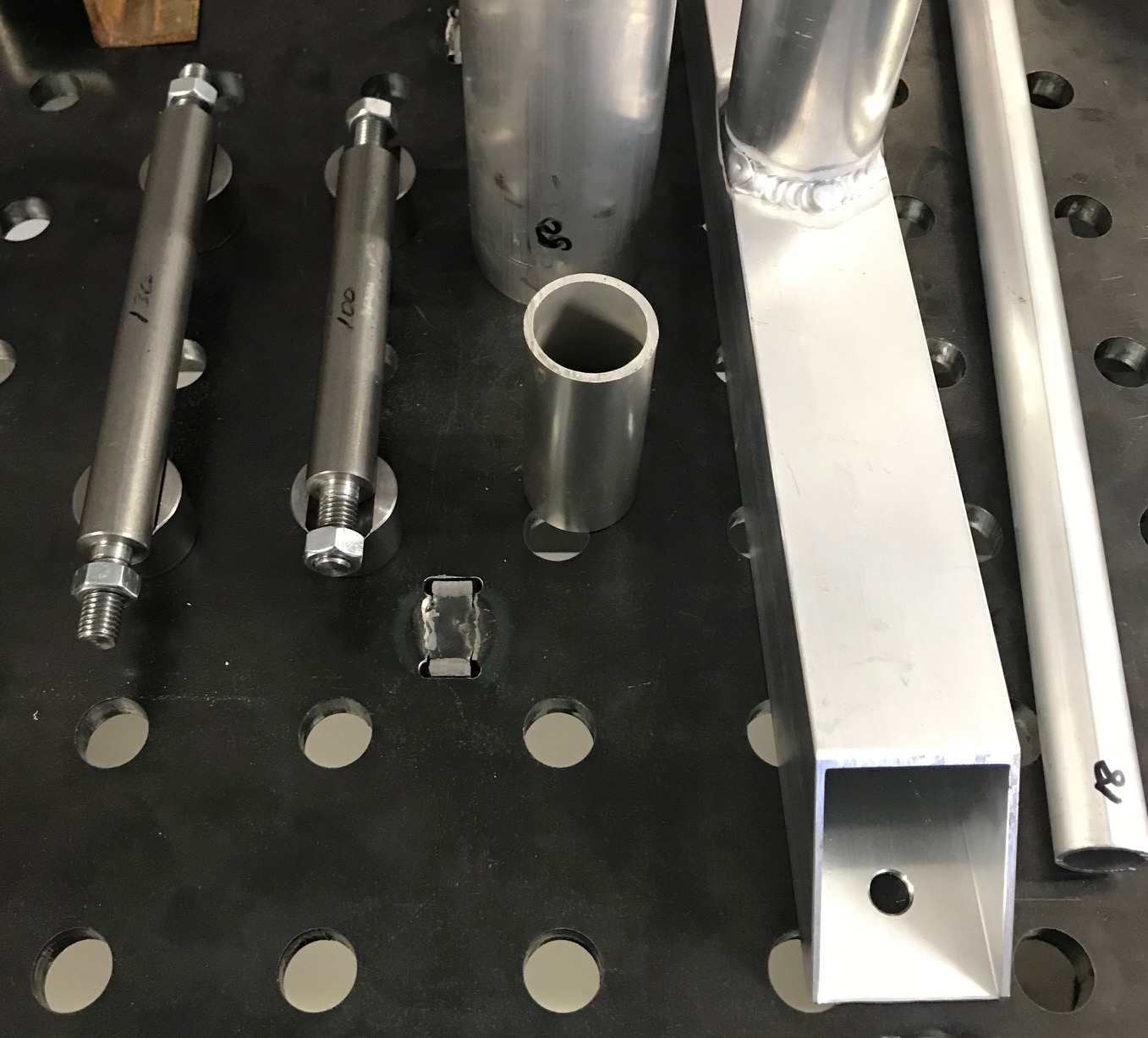

Nakorauta Turussa myy 6063T6 materiaalia ja minulla on sitä tässä edessäni muutama D50 x 2 mm 68 cm pätkä. Painaa 576 g, joka ei herätä tekohaluja. Harmi, kun heillä ei ole D40 x 1.5 mm, lujuutta lukuunottamatta aika samat ominaisuudet kuin 6061T6. Olisi ollutkin liian helppoa.
Vieressä 40 mm rautakaupan kura-alumiinia ja edessä 1 1/8 haarukan putken pätkä. Ja ekat lastutkin on otettu -> navat jigiin, olinkin jo unohtanut, että pyörän akselit on vain 9 mm...

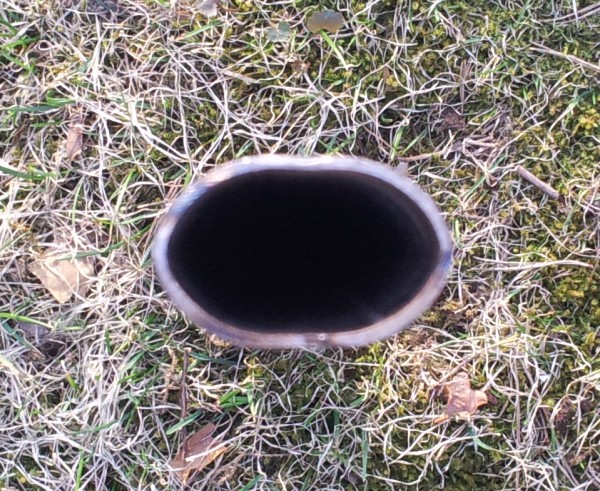

Saahan pyöreästä putkesta ovaalin: http://www.nojapyorafoorumi.fi/viewtopic.php?t=673
30 mm huonekaluputki litistyi vielä ruuvipenkissä, isommat tarvinnee putkimankelin.
Re: Vendetta V20
Juu litistely on yksinkertaista ja onnistuu yksinkertaisilla välineillä jopa minulta :)
Huonekaluputki 30x1,5 --> 22x35x1,5
