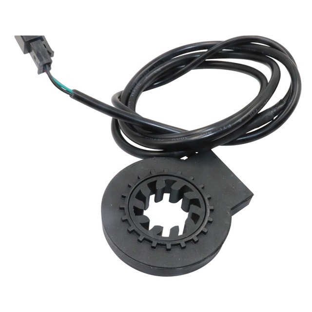

Tuliko poljintunnistin koskaan korjattua? Hommasin vastaavan setin, ja ko. tunnistin on hivenen kinkkinen laittaa. Kammen ja keskiön välissä pitää olla juuri sopiva rako, ettei purista tunnistinta kasaan mutta pysyy myös paikallaan keskiön booreissa. Tässä tapauksessa rako on puoli milliä liian kapea, mutta sen verran voi kammesta hioa pois.

Molemmissa sähköseteissä mitä mulla on ollut, poljinanturi on ollut hirmu tarkka kohdasta ja suunnasta. Paras paikka ei ole ollutkaan tunnistinmagneetti keskellä anturia, vaan hieman sivussa. Alkuperäinen anturiteline ei ole ollut paras mahdollinen. :|
Vilijamin anturi on vissiin erityyppinen, minä en ainakaan saa kiinni tästä selityksestä. Tässähän ei tarvitse huolehtia muusta kuin että anturi mahtuu kammen ja keskiön väliin ja ulkopuolen puolen boorit osuu lukitusmutterin vastaaviin. Vaihdoin pidemmän keskiön, 122 mm ja nyt pitäisi mekaanisesti toimia. En ole vielä entinyt testaamaan.
Joo, Viljamilla oli eri tyyppinen anturi. Minullakin on tämmönen: http://dragonbike.de/bike/ebike-pedalsensor-222.html
