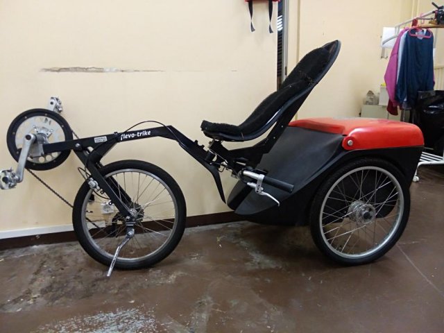

Tuli muuten mieleeni, että Flevot ovat kotoisin Flevolandista, eli niiden välitykset ovat vanhanaikaisen pitkät. Voisi olla hyvä idea vaihtaa kammet lyhyemmiksi ja eturattaat samalla pienemmiksi, niin ei tarvitsisi talutella. Kolmipyörällähän voi ajaa niin hiljaa kuin haluaa, kunhan vaihteita riittää hitaaseen ajoon. Flevon eturatas taitaa olla yli 50-piikkinen, joten ei mikään ihme, jos on Sipoolaisessa maastossa tahkea ylämäessä.
Nyt vasta huomasin, että siinähän on hydrauliset vannejarrut ja kaikki. Hyvä hankinta kunhan laitat 120mm kammet parilla eturattaalla tuohon noiden pitkien kampien ja valtavan eturattaan tilalle. Niitä paria ratasta voi helposti vaihdella tilanteen mukaan nostamalla ketjun käsin toiselle eturattaalle, tai kun taito karttuu, tyylikkäästi kantapäällä. :)
Re: Flevolla nojalleen
Hyvä Jori! Luit ajatukseni ja ehdit ensin ottaa kuvan tänne talteen.

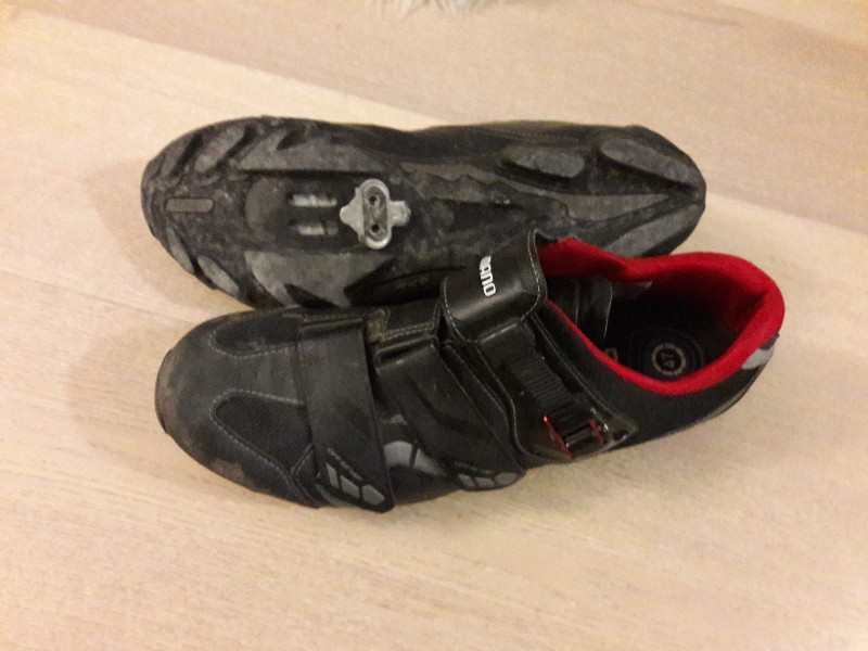

Minulla on polkimina Shimanon M324 polkimet. Hyvä ajaa sekä klossikengillä että ilman. Klossit olen siirtänyt kengässä likimain puolenvälin kohdalle.
*edit: tässä vielä kuva klossin sijainnista.
SPD
SPD
