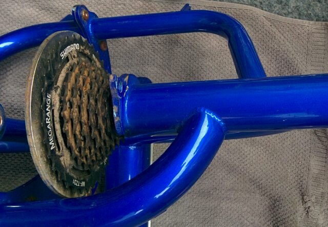

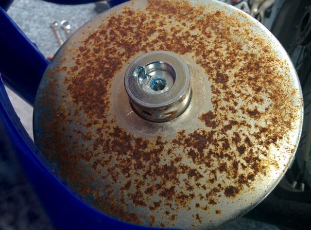

Oiskohan tämä oikea paikka kysyä... olen purkamassa Sun X3 USX delta-trikeä ja takarattaiden irroituksessa on ongelmia. Netistä löytämieni käyttöohjeiden mukaan tuon ruosteisen kiekon pitäisi lähteä tässä vaiheessa ihan vetämällä irti, kuten takarenkaatkin lähtivät, mutta eipä lähde. Olen yrittänyt vetää tuosta holkista pihdeillä, vasaroida tuota levyä ja kuumentaa sitä ja sitten irroittaa. Kauheasti voimaa en tosin ole vielä käyttänyt.
Tuon holkin sisältä irroitin yhden lukituspultin jota käyttöohjeissa ei mainittu, ja muutenkin ohjeet näyttävät vähän erilaisilta kuin tämä pyörä.
Rattaat ja ruosteinen levy niiden takana

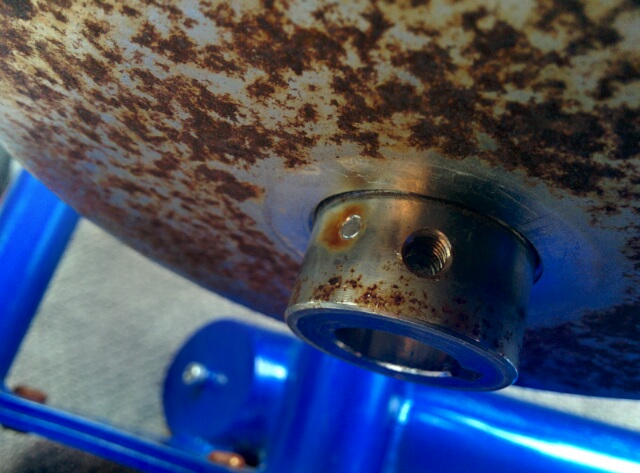

Huomion kiinnittivät holkissa näkyvät oudot "tapit", kuin reikäänsä katkenneet pultit. Voiko levy ja rattaat olla niillä kiinni? Tappien päissä on sorvausjäljet kuten holkissa niiden ympärilläkin, jos se kuvasta ei erotu.
Kolo josta lukituspultti irroitettiin ja oudot tapit
