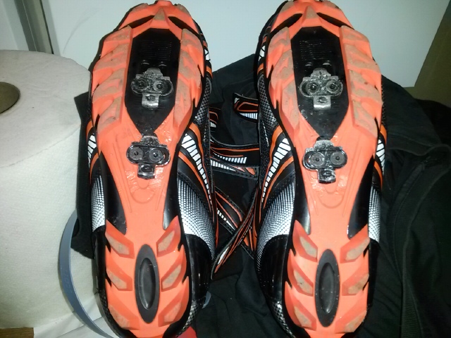

Heh, Vilijami ehti itse ensin. Tässä minun versioni.
Pohje-, polvi-, ja akillesvaivat ovat nojapyöräilyn akilleen kantapää. Vaivoja on yhtenään, eikä niihin oikein osata systemaattisesti varautua. Hyvä esimerkki on tämä pyöräilykenkien klossien paikka ja asento kenkien pohjissa.
Ei ole pystypyöräilykenkien klossin paikka oikea nojapyörällä ajeluun ainakaan pitkillä matkoilla. Vaikka tämä tiedetään ja klossit ovat säätövaransa takareunassa, ongelmia on monella pitkän matkan nojailijalla.
Minä en oikein ymmärrä, miksi tätä ongelmaa siedetään, vaikka tiedossa on toimiva ratkaisu. Klossit pitäisi siirtää selvästi taaemmas kuin kengässä riittää säätövaraa, joten viisainta on laittaa kahdet klossit. Ultramatkaväellä pitäisi olla kaikilla VIlijami-malliset ajokengät, jotta akillesjänteet saavat välillä levätä.
Kahdet klossit on hyvät siihen, että etumaisilla klosseilla voi polkea sporttisesti, mutta kun alkaa jalat krempata ajon aikana, voi lepuuttaa kramppaavia pohkeita ja akillesjänteitä keskijalan klosseissa.
Klossien säätömatkaa on tyypillisesti pyöräilykengissä parin sentin verran, mikä riittääkin mainiosti pystypyörän klossin siirroksi. Vilijamin virityksessä etumaiset klossit ovat oman säätövaran takareunassa ja taemmat klossit niistä noin viisi senttiä taaempana.
Mikään kengänvamistajista ei ole saanut pieneen mieleensäkään, että kukaan klosseja noin taakse haluasi, siksi ne täytyy asentaa itse. Nojapyöräily on harvinainen laji ja sihen aktiivisesti ja luovasti suhtautuvien joukko vielä pienempi. Turha kuvitella, että kaupalliset varusteet olisivat lähelläkään täydellistä nojapyöräilyyn. Ne on tehty pystypyöräilyä varten ja soveltuvat vain harvoin sellaisenaan nojapyöräilijöille.
Täällä aiempaa keskustelua "Kengät ja lukot" -ketjussa

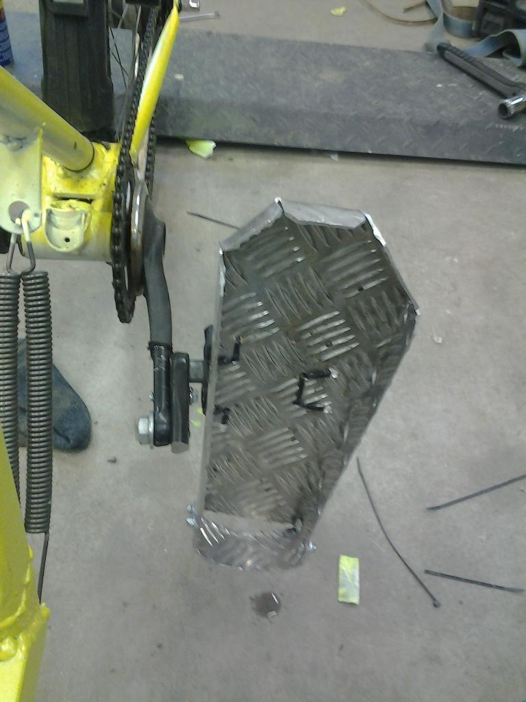

Takempien klossien paikka ja asento ei ollut aivan tuulesta temmattu. Kuvan astinlauta on vasta ensimmäisessä kiinnitykohdassaan, mutta nykyään sen pohja on (nippusiteiden :D)kiinnitysreikiä täynnä. Sillä testailin oikean kohdan ja sitten vasta porasin klossien reijät kenkien pohjiin.
