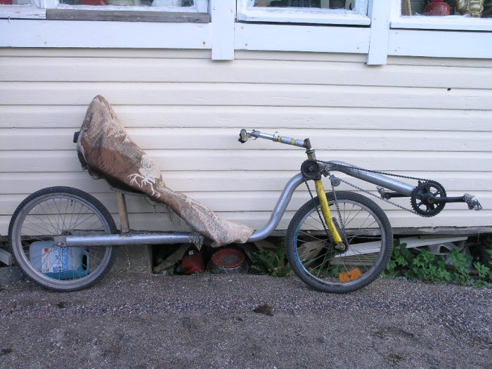

Nyt kun lähiasiointipyöränä on ollut tämä kaksipyöräinen ja ajo sillä alkaa sujua, niin tuli ajatus että vois kai taitto/palasteltava pyöräkin olla kakspyöräinen.

Mbb ois tietenkin kätevä ja muuten paras, mutta kun on tuo huono jalka, joka ei pysy mbb:n polkimella (kääntyessä) ilman lukkoa. Jos laittaa lukot, niin en saa huonoa jalkaa irti, ainakaan tarpeeksi nopeasti. Takavetoista pyörää on vaikea palastella, niin vaihtoehdoksi taitaa jäädä twistiketjuinen? Pyörästä ois tulossa mahdollisimman yksinkertainen, sinkula ja mahdollisesti jalkajarru.
Petriltä ois kiva kuulla kokemuksia, toimiiko kiertyväketjuisessa jalkajarru?
Viestit: 17996
Re: Mini Luggarion?
Toimii kunhan ei oo ketjunkiristäjä käytössä.
Viestit: 7881
Re: Mini Luggarion?
Eli ilman kiristäjää kääntyy kuitenkin tarpeeksi?

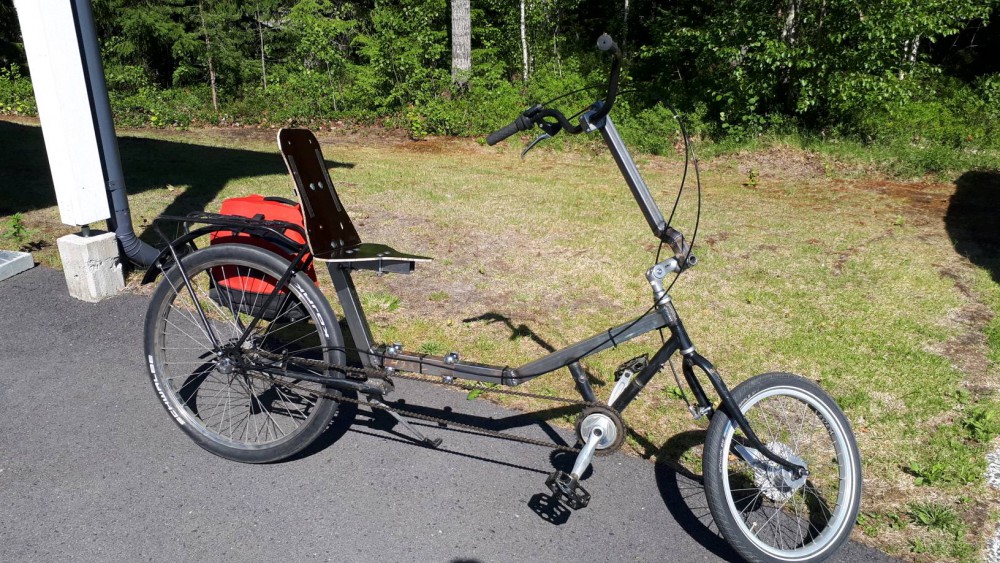

Mitä vähemmän haarukassa on offsettia, sitä vähemmän kejuun tarvii jättää väljää..
Ketjukin lienee viisainta taittaa mahdollisimman liki ohjausakselia.
Mut sellasessa takavetosessa viikattavassahan olisi kivaa pikku haastetta! Täällähän pyöri joskus yks videolinkki sellasesta tosi näppärästi viikkaantuvasta pikkupyöräsestä.

Taiteltava/katkastava jalkajarrullinen takaveto pitäs tehdä ehkä kahdella eri ketjulla ja siinä välissä pooriakseli katkokohdassa, niin kummatkin ketjut saisivat pysyä kireällä?
Re: Mini Luggarion?
Ei takavedossa ongelmaa ole jollei halua katkaista pyörää. Ketjuohjurit vaan saranan kummallekin puolelle, niin ketju pysyy taitettunakin rungon vieressä. Tässä mallina Azubin Origami, jossa on putket ohjurina.
Jos ehtona on jalkajarru, niin on pientä ongelmaa, mutta ei ylitsepääsemätöntä.
